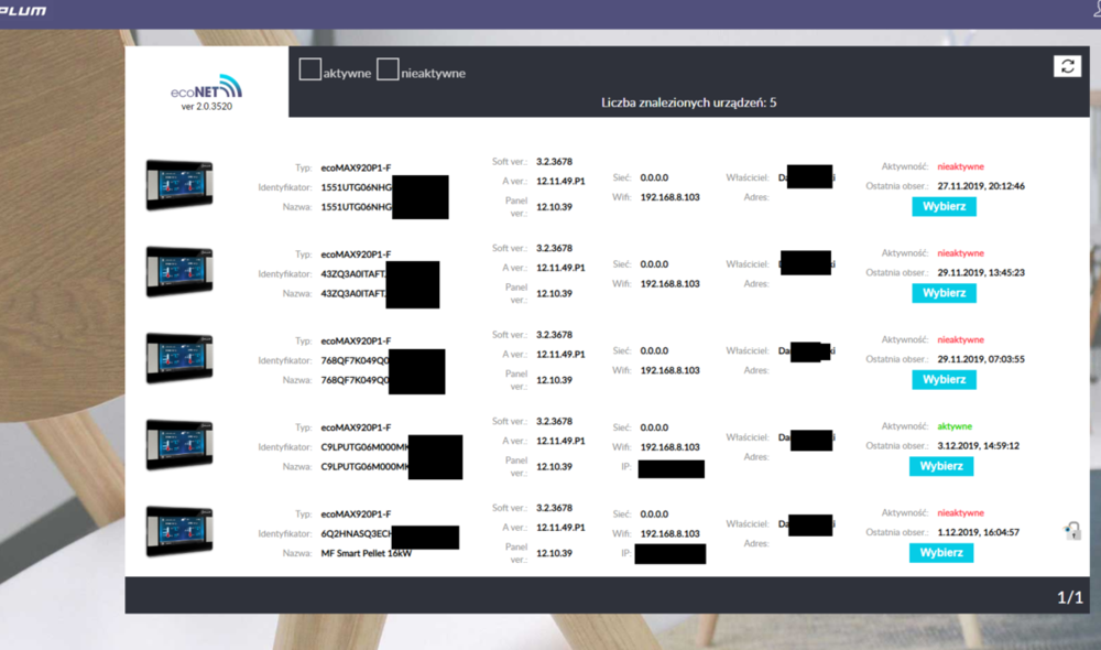

Tak tak, zdaję sobie sprawę że h1 i h2 nie działa w trybie fl. Jednak gdy wybiorę tryb modulacji standard, również nie mam opcji ustawienia h1 i h2. Albo palimy wg nastawy dawki paliwa, wiatru i przerwy albo w ogóle :) No cóż. Co prawda to prawda, serwis MF nie odpisuje w ogóle na zapytania, Plum też na moje pytania jakoś nie kwapi się do odpowiedzi. Trzeba do tego przywyknąć i tyle. Jakby było mało, mam jeszcze ciekawostkę ;) Zaznaczam, że mam tylko jeden kocioł w domu. Regulator raz na jakiś czas zmienia sobie UID. Rano wychodzę do pracy z jednym UID, a wracam z drugim :)
