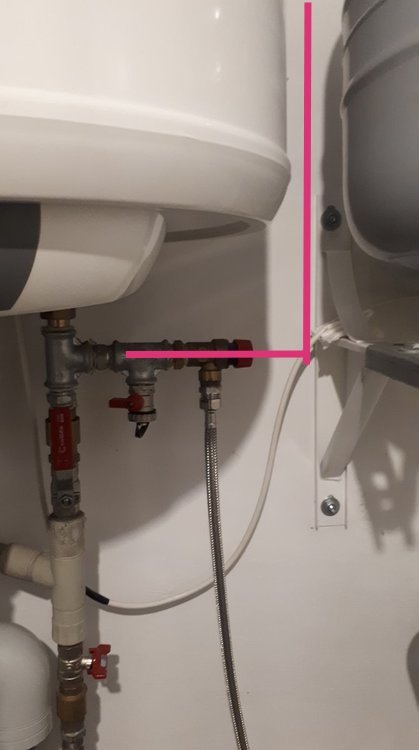

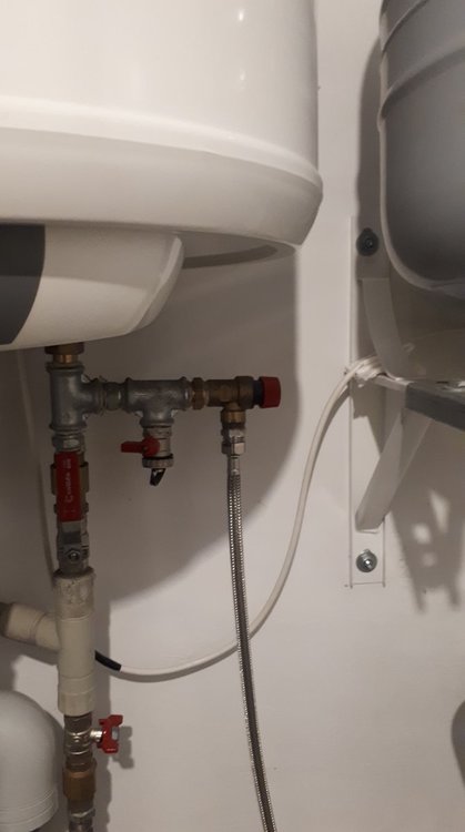

Ponad rok temu przeprowadziłem się do domu jednorodzinnego, w którym pracuje kotłownia z piecem na paliwo stałe w układzie zamkniętym (naczynie przeponowe oraz zawór bezpieczeństwa pieca jest) układ CO pracuje bez zarzutu, CWU też - z jednym wielkim ALE... W miarę upływu czasu zacząłem coraz lepiej poznawać moją kotłownię a także mankamenty i niedociągnięcia no i wyszło co jest nie tak - układ CWU nie jest wyposażony w naczynie przeponowe :( Bojler rekompensuje sobie wzrost ciśnienia upuszczaniem nadmiaru wody z zaworu bezpieczeństwa, który jak na razie pracuje wzorowo - znajomy twierdzi że przesadzam i ważne że mam ciepłą wodę i wszystko "cyka" mnie to jednak nie uspokaja, taki zawór po długim czasie wytężonej pracy ma prawo się popsuć - co wtedy??? Rozszczelnione rury, baterie w najgorszym przypadku wybuch.. Mam ustawiony czasowy program, kocioł grzeje wodę raz dziennie do 45 stopni, przeważnie musi nadrobić te 10 - 15 stopni co nie wiąże się z mega wielkim wyciekiem ale jednak wyciekiem i pracą zaworu...Poniżej dodaję dwa zdjęcia mojej instalacji (zawór bezpieczeństwa z podłączonym wężykiem) i zasilania zimną wodą - mój pomysł jest taki - między rurkę z zimną wodą a zawór bezpieczeństwa zamontować szybkozłącze z kranikiem a do góry w szczelinie pomiędzy bojlerem naczyniem od CO wyprowadzić rurę i połączyć ją z naczynkiem 10 - 15 litrów umiejscowionym nad naczyniem od CO.... Chciałbym poznać Waszą opinię drodzy Użytkownicy, nim wezwę "fachowca" żeby mieć chociaż ogólne pojęcie i plan bo z nimi to różnie bywa...
Moim zdaniem nie potrzebny kranik. Wykrec ten zb i ten trójnik a zbiornik zamontuj tam gdzie chcesz. Do tego grupę bezpieczeństwa pod bojler i załóż. IMG_20191126_181330.jpg.501c94ab8412a86b11e2ac930e7cb53d.jpg

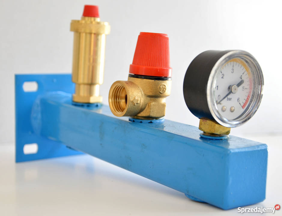

Tak. I tam u góry zamontuj takie coś.
grupa-bezpieczenstwa-do-cwu-6-bar-bydgoszcz-430167637.jpg.4df4a18cb4dbda615185ad8d9d8f1ee9.jpg
Może być bez odpowietrznika

Dziękuję za odpowiedź :) Rozumiem że chodzi o ten trójnik co jest zamontowany na zasilaniu bojlera - właśnie to wolałbym nie ruszać tylko wykręcić to co na prawo od niego wychodzi, kranik i zawór b... Dobrze by było żeby taka grupa bezpieczeństwa pasowała bez żadnych redukcji itp ułatwiłoby mi to robotę... Co do naczynia to generalnie najprościej byłoby zamontować takie stojące na podłodze ale muszę mieć dojście do wyczystki pieca albo pomp i rozdzielaczy :/ ps taka grupa bezpieczeństwa dobrej jakości lub nawet z wyższej półki to?? Afriso Taconova co polecacie???
Wykrec wszystko aż do tego trójnika na zasilaniu i od tego trójnika poleć z rurą do grupy bezpieczeństwa.

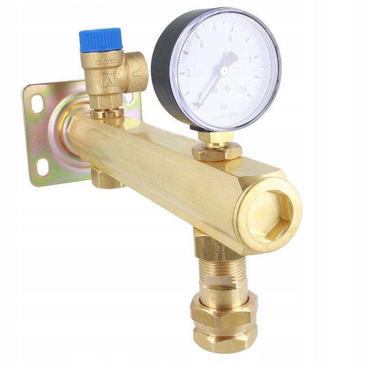

Co do grupy to kupisz jaka uważasz. Ja np. posiadam Afrizo o taką
d0c7299b46b48285759a4bda04d9.thumb.jpeg.e4d47d11f82850b4e32440faf222475f.jpegPs. Do 6bar
Jak kupisz taka grupę to masz specjalny srubunek ktory umożliwia Ci w każdej chwili wymieci naczynie gdy się zepsuje bez spuszczania wody.

Oki zastanawia mnie jeszcze ten kranik po środku, służy on do opróżniania bojlera z wody??? A może hydraulik wstawił go z myślą o podpięciu od dołu naczynia przeponowego hehe ps rozumiem że rura zasilająca jak i połączenie "grupy" z naczyniem zrobić rurkami na sztywno, myślałem żeby owe naczynie podpiąć bezpośrednio pod tę listwę od spodu podtrzymując wspornikiem tymbardziej że do zasobnika 120l to chyba 8 litrów starczy
Naczynie wkrecasz bezpośrednio do grupy. A połączenie grupy z zasilaniem na sztywno.Tylko nie plastik oczywiście. Tak patrząc na te zdj co wrzuciles to grupa i naczynie 8l by tam weszło :)
Edytowane przez Kazio321
Jutro wrzucę foto jak to wygląda z dalszej perspektywy ta instalacja faktycznie myślę że naczynie 8l bezpośrednio pod grupą na wsporniki wejdzie
W sumie można to przerobić. Zb zmienić na 6bar. Ten kranik wykręcić, na sztywno zamontować naczynie i upchac gdzieś manometr
