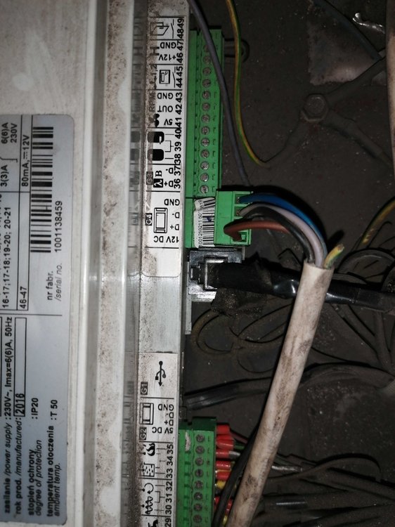

posiadam piec c.o na ekogroszek HEITZ KLASY 5 EKO 3 17 KW, wyposażony jest w sterownik ecoMAX 910. W domu mam regulator pokojowy Techsterownik model ST-292 v3. Zgodnie ze schematem podłączyłem te dwa urządzenia przewodem dwużyłowym( w regulatorze wejścia NO i COM, a w piecu wejścia 41-42). Niestety po osiągnięciu żądanej temperatury w domu regulator nie rozłącza mi pompy C.o i podłogówki. Czy są jakieś ustawiania w piecu, które powinienem jeszcze zmienić? Czy mogę prosić o pomoc ?

Jak kolega wyżej w ecomaxie u mnie na przyklad ecotouch pod G4, wiadomo podłączamy według schematu danego sterownika kotła, 4e6b425cfed6c0662ed15fc6df6ff548.jpg

Wejście G4 jest dedykowane właśnie pod ecoster lub ecotouch, a ja mam sterownik uniwersalny Techsterownik ST-292 v3. Piec widzi, że jest podłączony sterownik, natomiast po uzyskaniu ustawionej temperatury nie rozłącza pomp.
Nie masz opcji wyłączenie pomp od termostatu,sprawdź.
