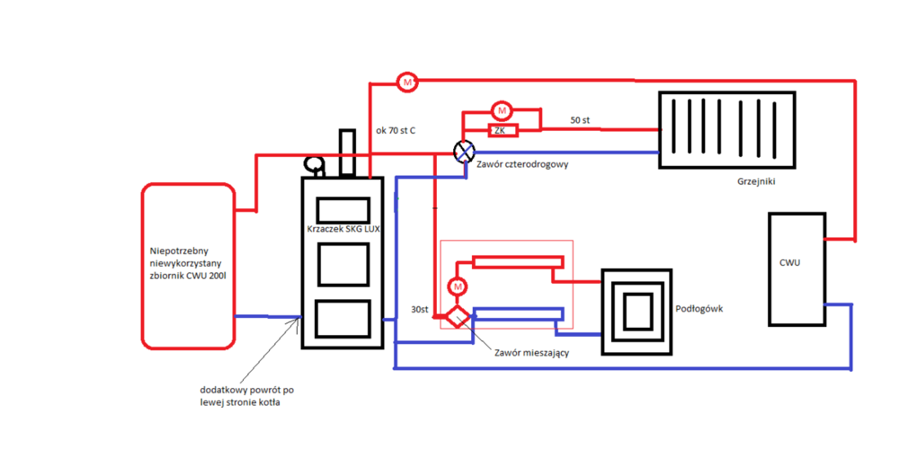

Mam wykonaną instalację CO wg schematu na rysunku. Problemem są wahania temperatury pieca. Piec to niestety Krzaczek SKG 24kW sterowany miarkownikiem. Zasila 120m podłogówki oraz 6 grzejników płytowych i 2 suszarkowe. Problemem jest bardzo szbkie osiąganie zadanej temperatury przy 1/4 pojemności komory załadunkowej zarzuconej drewnem i następne dymienie przez 20-30 minut. Po spadku temp poniżej zadanej mierkownik delikatnie otwiera się i temperatura w kilka minut wędruje 15 stopni powyżej zadanej pomimo że miarkownik się zamknął zgodnie z nastawioną temperaturą. Moim pomysłem jest zwiększenie pojemności układu przez dopięcie 200 litrowego nieużywanego bojlera równolegle do pieca, który ma ok 60 litrów pojemności w celu wyłapania ciepła z rozhulanego pieca. Odbiór ciepła przez zbiornik, a następne oddanie go do instalacji po wychłodzeniu pieca odbywałoby się grawitacyjnie. Obecne zawory mieszające pobierają jedynie niewielką ilość gorącej wody z pieca do wymieszania z zimną z powrotów więc praktycznie nie wymuszają obiegu wody w piecu. powrót ze zbiornika chcę podpiąć pod nieużywany króciec z lewej strony pieca. Chce to zrobić z trzech powodów:
1. Z lewej strony jest jedynie miejsce na zbiornik
2. Pompy nie będą ingerować w przepływ wody pomiędzy piecem a zbiornikiem i bedzie to układ piec-zbiornik
3. Nie musiałbym przerabiać całej instalacjai jak w przypadku klasycznego wpięcia tak jak bufor pomiędzy piec a zawory mieszające.
Woda kotłowa byłaby wpuszczona nie w wężownice, ale bezpośrednio w zasobnik zamiast czystej wody wodociągowej.
Czy mój pomysł ma rację bytu, czy jest kompletnie idiotyczny?

A jakie tam są podejścia ZW/CW, bo jak półcalowe, to zapomnij o grawitacji.
Co do instalacji, to układ mieszający podłogówki powinien być zasilany za 4D a nie przed nim.
Zdajesz sobie oczywiście sprawę, że to wymaga powiększenia naczynia zabezpieczającego? Nawet, jeśli ma to być "eksperyment"?

Zbiornik ma chyba calowe podejścia. Piec 1 i 1/2 cala. Co do naczynia przeponowego to nie pomyślałem o tym
