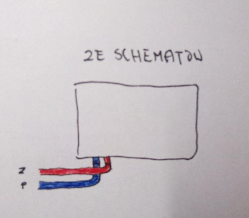

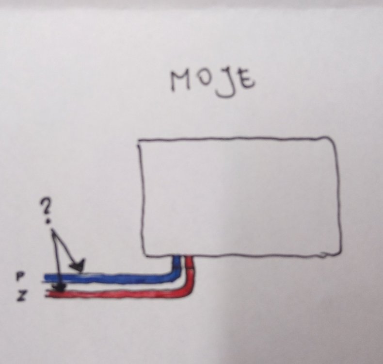

Marcie Opublikowano 12 Listopada 2019 #1 Opublikowano 12 Listopada 2019 Witam serdecznie, prosze rozwiać moje wątpliwości. Grzejniki z podejściem dolnym ok 1800w, instalacja otwarta z pompami. Wiem , ze zasilenie ma być od wewnętrznej strony kaloryfera a powrót od zewnętrznej ale czy rurki doprowadzajace tą wodę do kaloryferow tez muszą mieć jakiś układ? Np rurka z zasilenia u góry a z powrotu na dole, czy to bez znaczenia? Pytam ponieważ mam tak jak na załączonym zdjęciu i nie daje mi spokoju czy bedzie dobrze...
gmaj22 Opublikowano 12 Listopada 2019 #2 Opublikowano 12 Listopada 2019 Nie wiem, skąd te wątpliwości. Przecież z rysunku wynika, że idealnie sie układa. Gdyby było inaczej - na to również jest rada:

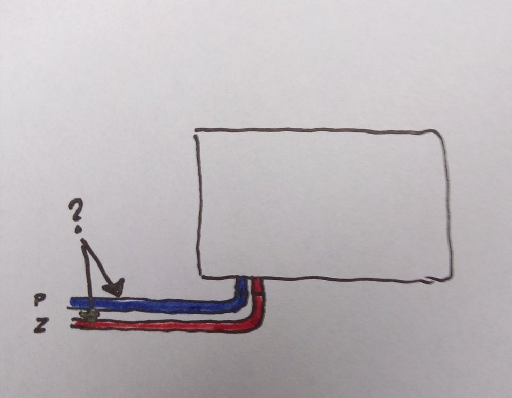

Marcie Opublikowano 12 Listopada 2019 Autor #3 Opublikowano 12 Listopada 2019 Tyle , ze nie o same podejścia mi sie rozchodzi a o gałązki które do niego idą ( te długie rurki :)) czy moze być tak ze rurka od zasilenia (te w poziomie co idą)jest pod powrotem . Moze głupie pytanie ale nie daje mi to spokoju
gmaj22 Opublikowano 12 Listopada 2019 #4 Opublikowano 12 Listopada 2019 Mam rozumieć, że rurki idą w posadzce jedna nad drugą? A może w ścianie? Tak czy owak, dłuższe odcinki rurek PEX, które są pózniej tynkowane, zalewane betonem, powinno układać się faliście, żeby ułatwić kompensację wydłużeń. I obowiązkowo w izolacji...
Marcie Opublikowano 12 Listopada 2019 Autor #5 Opublikowano 12 Listopada 2019 To moze inaczej zapytam. Czy oba sposoby doprowadzenia sa dobre
gmaj22 Opublikowano 12 Listopada 2019 #6 Opublikowano 12 Listopada 2019 Twoje wizualnie wyglądają lepiej, jeśli rurki mają być widoczne. Dla prawidłowego działania instalacji jest to bez znaczenia
Marcie Opublikowano 12 Listopada 2019 Autor #7 Opublikowano 12 Listopada 2019 I o to mi sie rozchodzilo :) cieszę sie ,ze nie bede musiała tego poprawiać bo juz nie mogę patrzeć na te wszystkie rurki. Dzidziekuje bardzo za pomoc i pozdrawiam
gmaj22 Opublikowano 12 Listopada 2019 #8 Opublikowano 12 Listopada 2019 Ech to kobiece poczucie estetyki :)
