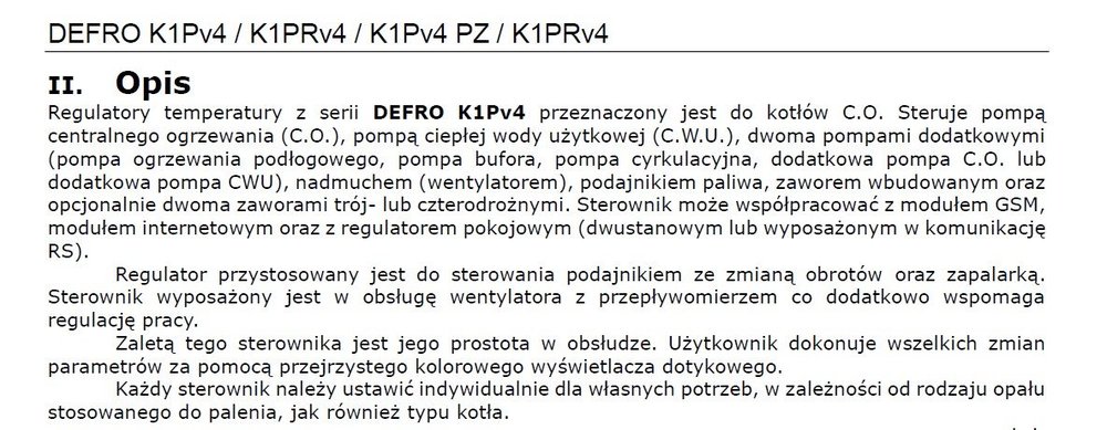

schemat jak to jest teraz albo zdjęcia
ten sterownik ma duże możliwości  tylko dobra instalacja
 z DTR-ki

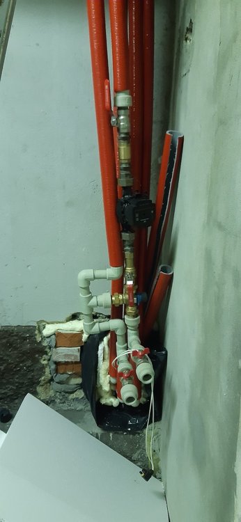

Zasilanie i powrót 2 budynku (podlogi) wygląda tak
Te dwa króćce to na przyszłość na ew. kaloryfery w dolnej części budynku.
Na dziś dzień nie bierzemy tego pod uwagę
Edytowane przez makrkaron

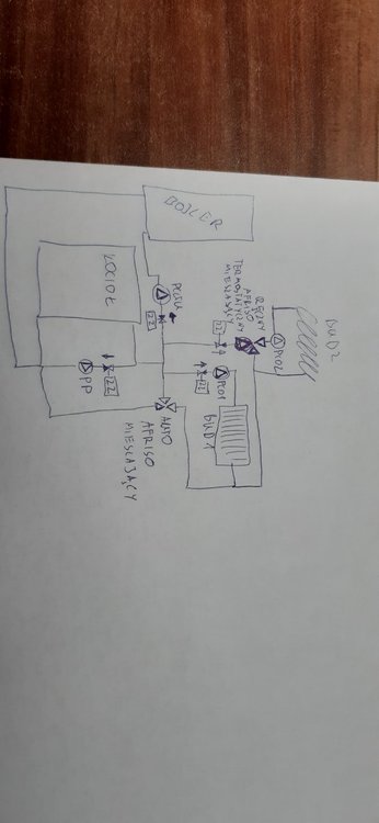

Mój pomysł jest następujący:
Jako że w-w sterownik obsługuje tylko i aż 4 pompy, odepnę cyrkulacyjną i na jej miejsce wepnę CO z budynku 1 jako np. do podłogówki i zadam jej pracę albo w odstępach czasu albo ciągłą. Pompa CO 2 zostanie na Bud. 2 ale tam w pomieszczeniu umieszczę sterownik spl lux.
I tak zostaną spełnione owe 2 warunki:
"-w budynku 2 automatycznie regulowała się temperatura. Niezależnie od ogrzewania bud. 1 "
\\(pompa CO 2 będzie tak długo pracować aż osiągnie temperaturę regulatora spl lux) Zawór 3 drożny ręczny ustawię tak aby nie zabijał podłogi. Powiedzmy na maks 35 stopni. Bud 1 będzie szedł na pogodówce.
"-była możliwość wyłączenia ogrzewania na bud 1 i obniżenia temp. na 2 w przypadku wyjazdu na urlop. (najlepiej zdalnie)"
\\Pompa na bud 1 nie będzie pompą CO tylko dodatkową, którą bez większych problemów będzie można wyłączyć zdalnie.
Obniżyć temp. Bud. 2 będzie można przez emodul na ustawieniach regulatora spl lux.
Jedyny dodatkowy koszt to jakiś tani regulator do pompy cyrkulacyjnej. Powiedzmy za 100 zł.
Co kolega mironw o tym sądzi?
