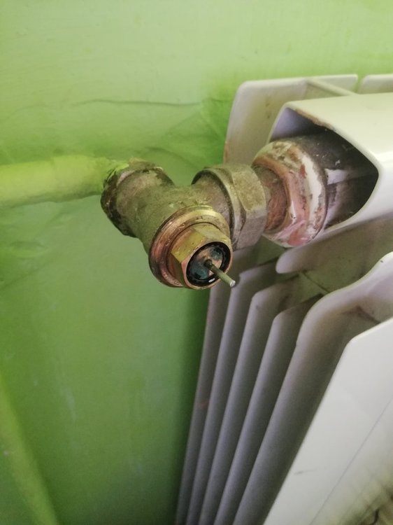

Witam, mam pewien problem. Posiadam taki o to zawór, wyjąłem przez przypadek (nie pytajcie jak do tego doszło i dlaczego) ten trzpień. Odrazu go wsadziłem, ale nie chce wejść do końca przez co nie mogę zakręcić głowicy. Woda nie cieknie, cały czas jest przepływ. Pytanie moje brzmi następująco, czy w tym zaworze da się wymienić ten wkład czy muszę wymienić cały zawór? Pozdrawiam i liczę na litość w linczowaniu mnie na dole.
Po pierwsze: samą głowicę najpierw odkręć na najwyższą wartość przed jej założeniem. Jeśli nie da się założyć, to wciśnij jeszcze czymkolwiek trzpień dodatkowe 2-3 mm do wewnątrz, potem ponownie załóż głowicę.
Po drugie: zakładasz głowicę tą samą, która była wcześniej, czy inną/innego producenta?
Zakładam ta sama głowice, trzpień próbowałem wcisnąć ale się nie da a nie chce też za mocno żeby czegoś nie popsuć i żeby mnie nie zalalo w razie czego.
Da się wymienić sam wklad/dlawik?
Czy muszę wymienić cały zawór?
Obawiam się, że wyrwałeś trzpień z grzybka wewnątrz zaworu, a skoro nie możesz go wcisnąć z powrotem to znaczy, że grzybek się przesunął i trzeba będzie zdemontować zawór, bezy to zrobić, sugeruje wymiane
Tak przypuszczałem, rozumiem że w tym zaworze nie można wiemienic samego wkładu tylko trzeba wymienić cały zawór?
Trudno powiedzieć przy, obecnej ofercie zaworów, nie sposób wszystko spamiętać, trzeba sprawdzać indywidualnie, czyli wkład w rękę i do hurtowni, jak cena będzie za wysoka, to nowy inny zawór. Spróbuj wykręcić głowicę, może da się naprawić.
