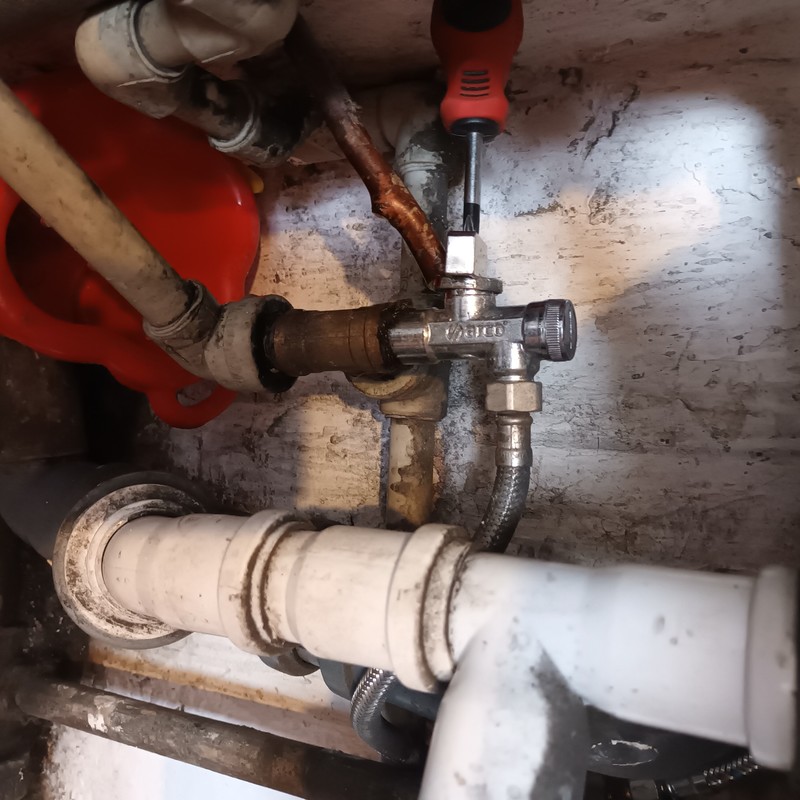

Kapiący zawór kątowy
Trochę inny temat niż kocioł ale z kotłowni gdzie stoi kocioł Defro. Potrzebuję pomocy. Z kątowego zaworu kulowego pod umywalka gdzie doprowadzana jest ciepła woda z bojlera kapie woda. Dokładnie to z pokretla. Co mogę zrobić? Nie mam zaworu na tej rurze wychodzącej z bojlera zeby zakrecic doplyw wody. Czy mogę odkręcić to pokretlo i zamontować ponownie czy może poleci woda po odkreceniu pokretla? Proszę o rady. Chwilowo zapralem pokrętło ale niewiele dało.
A może jest zawór na bojlerze od ciepłej wody i go zamknąć na czas wymiany tego zaworu. Tu tylko wymiana na nowy.
