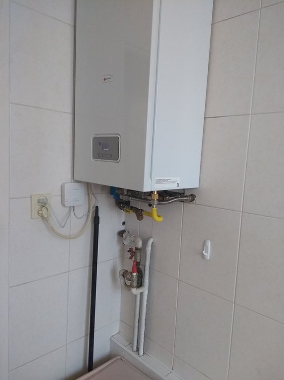

Witam, mam nowy piec gazowy Saunier Duval Thema Classic C 18/24-LC 0010023637 kocioł dwufunkcyjny z otwartą komorą spalania.  W kamiennicy 2 piętro mam słabe ciśnienie ale w starm piecu nie miałem problemu aby dobić ciśnienie na 1,2 bar a teraz nie mogę dobić. Maksymalnie daje mi 0,7 bara. Jakaś rada?
W załaczniku zdjęcia.

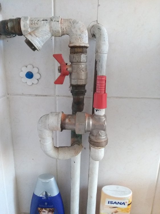

Masz w inst zawór nadmiarowo - upustowy  , służący do regulacji ciśnienia w instalacji - jak wynika z fot ciśnienie ustawione na nim to ok 0,7bar
Jak kocioł działa to nie podnoś ciśnienia - nie ma takiej potrzeby.
