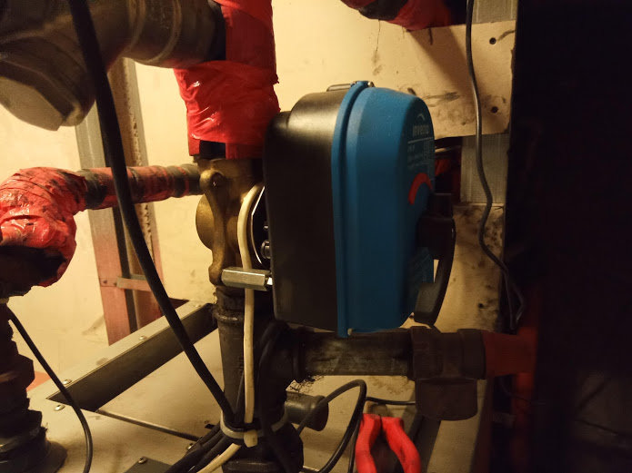

Zbyszko125 Opublikowano 25 Października 2019 #2 Opublikowano 25 Października 2019 Uuuu panie powodów może być sporo. 1) siłownik ma 3 przewody? Jeśli tak to każdy odpowiada za coś innego i np C,B i N. C - zamknij, B-otwórz, N - neutralny. Oczywiście obrazowo. 2) w sterowniku zazywaczaj trzeba aktywować podłączone urządzenie między innymi siłownik też. 3) montaż siłownika na zaworze 3/4D jeśli zawór 3/4.D nieprawidłowo ustawiony względem siłownika, można uszkodzić wręcz siłownik 4) walnięty siłownikWysłane z mojego Redmi Note 4 przy użyciu Tapatalka
gilal Opublikowano 25 Października 2019 #3 Opublikowano 25 Października 2019 Może silownik ma przełącznik na pracę ręczną i właśnie tak jest ustawiony
Hosemartinez Opublikowano 25 Października 2019 Autor #4 Opublikowano 25 Października 2019 1 godzinę temu, Zbyszko125 napisał: Uuuu panie powodów może być sporo. 1) siłownik ma 3 przewody? Jeśli tak to każdy odpowiada za coś innego i np C,B i N. C - zamknij, B-otwórz, N - neutralny. Oczywiście obrazowo. 2) w sterowniku zazywaczaj trzeba aktywować podłączone urządzenie między innymi siłownik też. 3) montaż siłownika na zaworze 3/4D jeśli zawór 3/4.D nieprawidłowo ustawiony względem siłownika, można uszkodzić wręcz siłownik 4) walnięty siłownik Wysłane z mojego Redmi Note 4 przy użyciu Tapatalka Ma 3 przewody i są dobrze podpięte,aktywowałem urządzenie i jest prawidłowo ustawiony. Włączam kalibrację i jest okey ...Siłownik schodzi do stanu zero i mimo że sterownik w domu krzyczy że zimno to menda nie chce się otworzyć tak najkrócej to zobrazowałem. Dzięki za odpowiedź. a co do pracy to nowy siłownik i jest przerzucony na automat...

Hosemartinez Opublikowano 25 Października 2019 Autor #8 Opublikowano 25 Października 2019 To jest zawór trójdrogowy z siłownikiem Invena

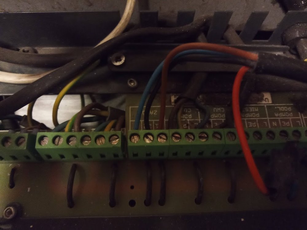

Hosemartinez Opublikowano 25 Października 2019 Autor #9 Opublikowano 25 Października 2019 To jest listwa podłączeniowa

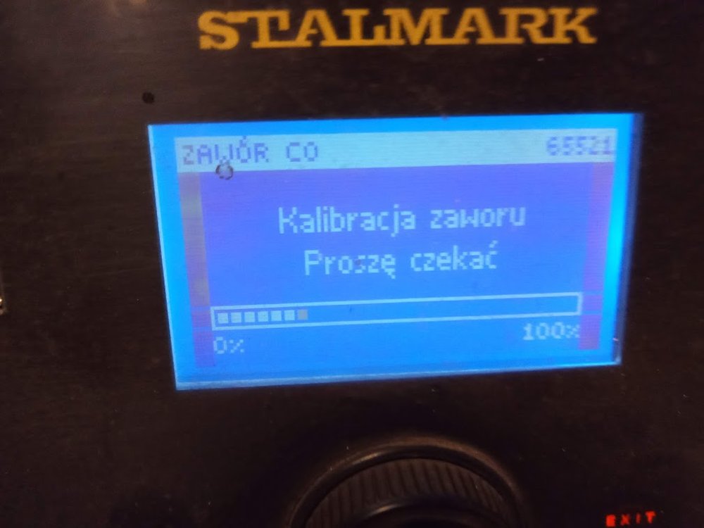

Hosemartinez Opublikowano 25 Października 2019 Autor #10 Opublikowano 25 Października 2019 To jest kalibracja zaworu.

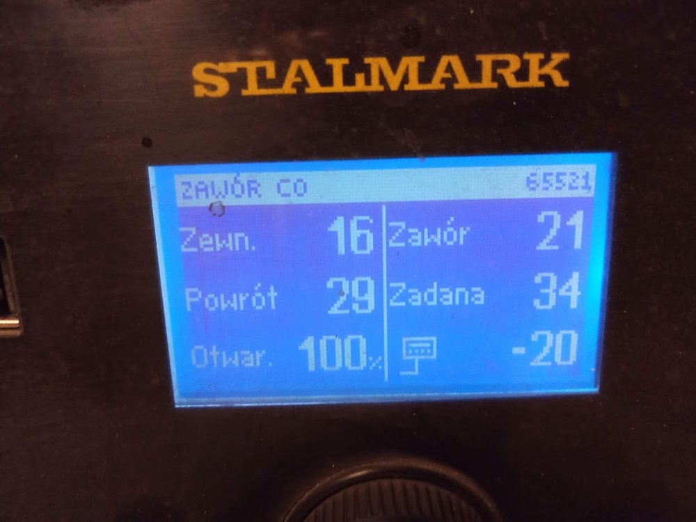

Hosemartinez Opublikowano 25 Października 2019 Autor #11 Opublikowano 25 Października 2019 A to efekt końcowy i nie działa czy można prościej to opisać?
Hosemartinez Opublikowano 25 Października 2019 Autor #12 Opublikowano 25 Października 2019 Tylko co to jest to minus 20 ?Zawór jest skalibrowany wszystko działa sygnał idzie ze sterownika że jest za zimno a on nawet nie drgnie idzie jak chłop bez baby na ręcznym sterowaniu. Co mam więcej napisać? Zawór nowy nie szrot.
PioBin Opublikowano 25 Października 2019 #13 Opublikowano 25 Października 2019 Pokazuje ze otwarty na 100% wiec dalej juz nie ruszy. Przypadkiem nie sa zamianione przewody otworz / zamknij. Dla 100% otwarcia powinien dawac temperature na instalacje tyle co na kotle/buforze. Sprawdz to ustawiajac na tryb reczny i zalacz otwarcie. Ochrona powrotu jest aktywna? Wylacz. -20 to tez dziwne prawdopodobnie jest to obnizenie zadanej przy dogrzaniu pomieszczenia. Czyli zadana 34 - 20 = 14 ??? Tyle to on nie pusci na instalacje.

Snurq Opublikowano 26 Października 2019 #15 Opublikowano 26 Października 2019 zamień l1 z l2 (odwrócisz kierunki zaworu), -20 to obniżenie zadanej zaworu przez dogrzane pomieszczenie (regulator), ile ma obniżać to ustawiasz w menu zaworu jeżeli masz ochronę powrotu to sterownik nie otworzy zaworu póki nie osiągnie minimalnej temperatury na powrocie (zabezpieczenie przed korozją)
Hosemartinez Opublikowano 27 Października 2019 Autor #16 Opublikowano 27 Października 2019 18 godzin temu, Snurq napisał: zamień l1 z l2 (odwrócisz kierunki zaworu), -20 to obniżenie zadanej zaworu przez dogrzane pomieszczenie (regulator), ile ma obniżać to ustawiasz w menu zaworu jeżeli masz ochronę powrotu to sterownik nie otworzy zaworu póki nie osiągnie minimalnej temperatury na powrocie (zabezpieczenie przed korozją) Oki po ciężkiej sobocie użyłem neonówki i do dzieła. Gdy siłownik jest na otwarciu mam prąd na silniku i dopływie jak jest na zamknięciu mam prąd na dopływie przekaźnikach ale już na silnik nie dochodzi. Winą obarczam uszkodzony siłownik choć nowy. Dzięki za podpowiedzi i odpowiedzi bo się kupę nauczyłem jak coś napiszę a jak macie jakiś pomysł przeczytam i zobaczę...
