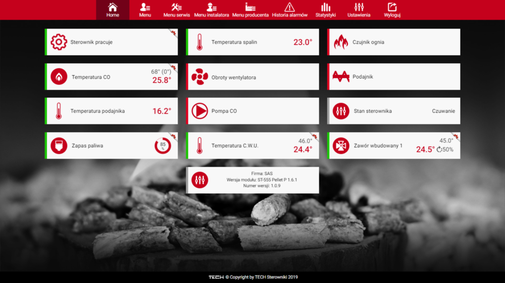

Naro Opublikowano 21 Października 2019 #1 Opublikowano 21 Października 2019 Witam wszystkich Model pieca Sas Bio Solid 14 kw na Pellet. Sterownik Tech ST 555P. Od początku kiedy zakupiłem piec, ma problem z wysoką temperatura podajnika. Testuje różne nastawy pracy kotła i niestety przegrywam. Na Pid, bez Pid, nic nie pomaga. Podajnik na starcie ma 35C a podczas pracy dochodzi do 55C, gdy piec osiągnie zadaną tem. i się wyłączy to dobija jeszcze do 58/59C. Czujnik jest sprawny. Komin ma 6,5m wysokości fi200, ciąg komina 1m/s. Z pieca wywaliłem wszystkie poziome cegły szamotowe i zawirowywacze spalin oraz była otwarta klapka na dole i nic to wszystko nie dało. Instalację jaką miałem wykonać, pomógł mi kolega z forum Sambor. Jest tylko pompa CO, CWU i ochrona powrotu oraz sprzęgło.Nie ma zaworów 3D i 4D. Palę Pelletem Lava 6mm. Piec ma zadaną 65C Histeria 15C CWU 55C Histeria 5C Tem. powrotu 55C Nastawy jakie miałem: podawanie 2s, przerwa 10/13/15/20s, nadmuch ustawiałem większy, mniejszy i nic. Dzwoniłem na infolinię Sas i powiedzieli mi, że tem. 50/55C jest odpowiednia. Nie wiem czy taka tem. jest odpowiednia :( Może zamontowali większy palnik i tak się dzieje. Proszę o pomoc Z góry dziękuje

szczerba Opublikowano 1 Listopada 2019 #11 Opublikowano 1 Listopada 2019 W dalszym ciągu uważam, że temperatura podajnika powyżej 30oC przy zimnym kotle nie jest normalna (u mnie niewiele ponad 16oC a podczas pracy nie przekracza 50oC). Jeśli wymiana czujników nie pomogła (czyli został wyeliminowany uszkodzony czujnik) to może również wskazywać na odmienną od naszych konfigurację oprogramowania w sterowniku.

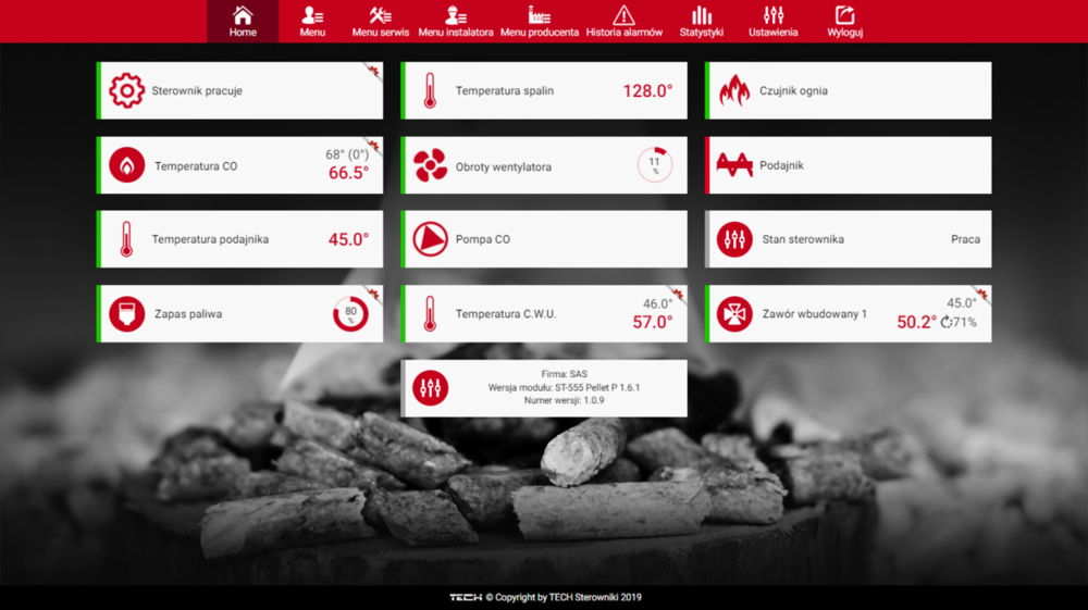

szczerba Opublikowano 1 Listopada 2019 #13 Opublikowano 1 Listopada 2019 Kocioł zagrzany do 66,5oC a podajnik "tylko" 45oC

szczerba Opublikowano 2 Listopada 2019 #16 Opublikowano 2 Listopada 2019 Proszę bardzo. SAS Bio Compact 02.11.2019.pdf
