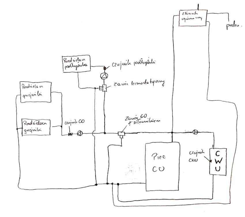

nowy1978 Opublikowano 21 Października 2019 #1 Opublikowano 21 Października 2019 Pytanie dotyczy poniższego schematu. Dokładnie chodzi mi o umieszczenie zaworu CO (jest to zawór 3D z siłownikiem) - a mianowicie czy nie powinien się znajdować za odejściem obiegu na podłogówkę ? Czy zasilanie podłogówki nie powinno być wzięte z przed zaworu CO ? Dodam, że kocioł to DEFRO Komfort ECO LUX z sterownikiem K1pv4
sambor Opublikowano 21 Października 2019 #2 Opublikowano 21 Października 2019 Na pewno będzie źle, ale to chyba wiesz, ponadto brak ochrony powrotu kotła.
nowy1978 Opublikowano 21 Października 2019 Autor #3 Opublikowano 21 Października 2019 Tak to jest jak się montera nie pilnuje. Ja jestem elektrykiem a takie podłączenie podłogowki wydawało mi się błędne tak samo brak połączenia ochrony kotła. Czy taką ochronę wystarczy wykonać za pomocą zaworu termostatycznego czy raczej zawór 4D?

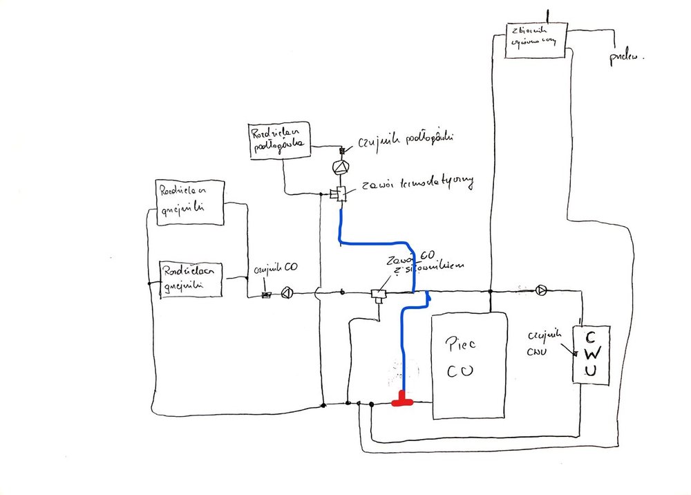

nowy1978 Opublikowano 21 Października 2019 Autor #4 Opublikowano 21 Października 2019 Rozrysowałem poprawki (na niebiesko), czy teraz będzie ok ? Czy pomiędzy zaworem termicznym (ten na czerwono ) a kotłem musi być dodatkowa pompa? Niestety w sterowniku K1pv4 nie ma już możliwości podpięcia dodatkowej pompy - pompa dodatkowa 1 zdefiniowana jako podłogówka, pompa dodatkowa 2 jest zdefiniowana jako pompa cyrkulacyjna CWU.
sambor Opublikowano 21 Października 2019 #5 Opublikowano 21 Października 2019 To też nie będzie działać - brak przepływu przez ten czerwony zaw 3-D.
nowy1978 Opublikowano 21 Października 2019 Autor #6 Opublikowano 21 Października 2019 Ten czerwony zawór to myślałem jako zawór temperaturowy 55⁰C i pomiędzy nim a kotłem musi być pompa ?
sambor Opublikowano 21 Października 2019 #7 Opublikowano 21 Października 2019 Niestety musi być, a na dodatek pompy na odbiory i na zasilanie kotła trzeba rozdzielić sprzęgłem , to już raczej lepszy jest zaw 4-D z pompą na powrocie. Takie schematy były w tym dziale poszukaj ich.
