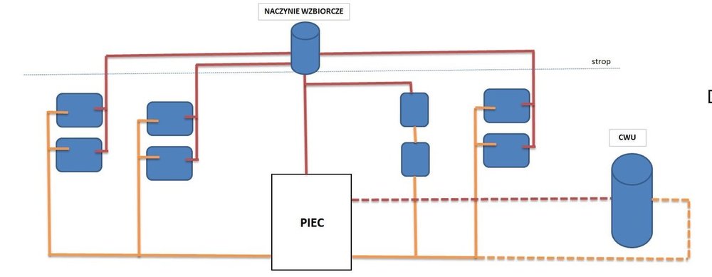

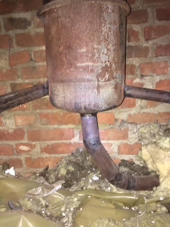

Witam,
Panowie czy jest ktoś wstanie udzielić podpowiedzi na temat takiej instalacji jak na schemacie poniżej,szczególnie pytanie dotyczy naczynia wzbiorczego zdjęcie poniżej.Jak dokonać modyfikacji tego co widać żeby usunąć to naczynie z poddasza (nieocieplone miejsce)? Instalacja będzie pracowała na kotle kondensacyjnym.Instalatorzy nie do końca mają pomysł oprócz tego, że proponują przerobić całą instalację na dolne zasilenie-niestety w tym sezonie to już nie możliwe.

Niemożliwe w tym sezonie ale rozumiem że w przyszłym tak? Warto o tym pomyśleć bo jeśli poddasze nieocieplone to sporo ciepła tam marnujesz.
Niech wytną po prostu to naczynie a piony połączą trójnikami. W sezonie w rurach będzie cały czas przepływ więc nie zamarzną ale warto je zaizolować np wełną mineralną żeby ograniczyć straty. Chyba że w ten sposb chcesz dogrzewać to poddasze

Dziękuje za info. Czy nie powinno byc dodatkowego odpowietrznika w tym miejscu jeszcze?
Ocieplanie było tylko zdjąłem na czas remontu a co do wymiany to trzeba w przyszłości na dolne zasilnie zmienić:-)
odpowietrznik trzeba dać bo to najwyższy punkt instalacji
W takim razie tak będę działał -raz jeszcze dziękuje!
