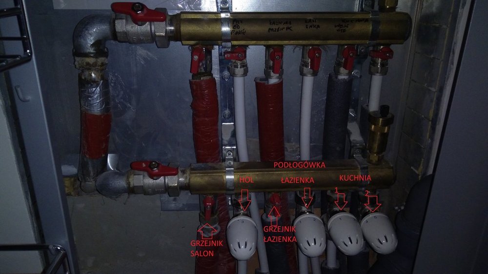

Witam wszystkich, zwracam się z ogromną prośbą o pomoc, przeszukałem internet i nie znalazłem rozwiązania na mój problem,  a mianowicie mam problem z ustawieniem podłogówki na parterze, w załączeniu zdjęcie z rozdzielni z opisem. Mój problem polega na tym, że podłogówka grzeje tylko po ustawieniu zaworów RTL na nastawę 2 i wzwyż. Po ustawieniu na 1 czy pomiędzy 1 a 2 przestaje grzać. Niestety na ustawieniach 2 i powyżej w domu jest za gorąco. Czy winne mogę być zawory RTL? czy problem leży gdzie indziej? Piec na ekogroszek, ciepłomax 25kw,
z góry dziękuję za pomoc

Spróbuj przymknąć np. do połowy zaworki na pętlach pod belką zasilającą. Temperatura zostanie taka sama a ograniczysz przepływ.

Jak to kontrolowac skoro nie ma przeplywomierzy? Wogóle wyglada to jak jakas prowizorka...
No i jakos nie widze dobrej współpracy na jednym, tym "rozdzielaczu" podlogówki z grzejnikami...
I jeszcze jedno, czy na to cos idzie temp taka jak na piecu???

Dzięki za wskazówkę, bo okazała się działać. Teraz podłogówka grzeje na niskich nastawach :)

No niestety całą instalację wykonał mi hydraulik, na szczęście grzeje i większych problemów nie mam. Wiem, że powinno być to zrobione inaczej, ale teraz nie będę wymieniał całej rozdzielni. Temp. idzie trochę niższa bo mam zamontowany mieszacz w kotłowni.
