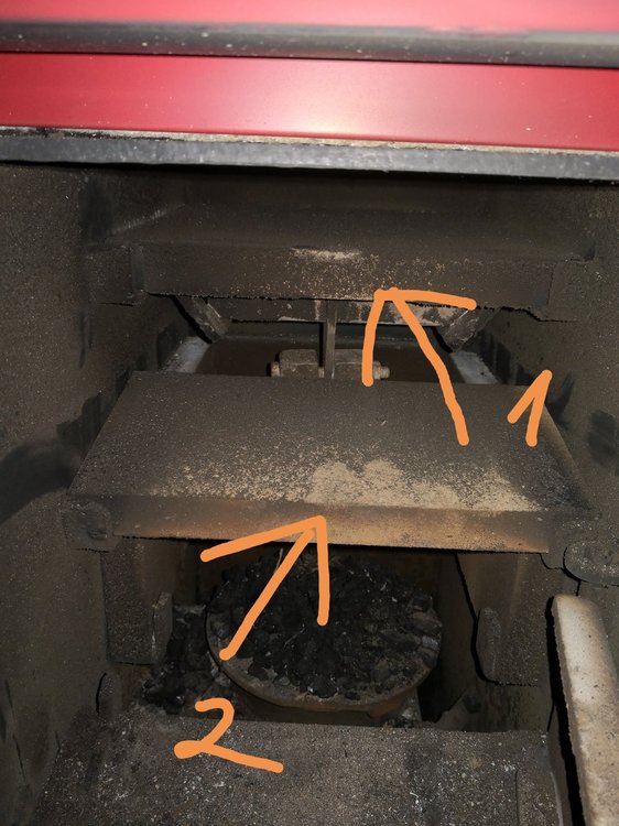

grzesiek149 Opublikowano 6 Października 2019 #1 Opublikowano 6 Października 2019 Witam, proszę o pomoc ponieważ nie mam zielonego pojęcia jak zabrać się do rozpalenia w.tym piecu. Tymbardziej nie wiem czy nie powinienem wyjąć tych tego czegoś co. znajduje sie w piecu? proszę o pomoc i zrozumienie bo nie znalazłem nic o. tym jak przygotować i rozpalić w tym cudzie.

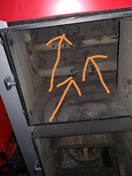

grzesiek149 Opublikowano 6 Października 2019 Autor #2 Opublikowano 6 Października 2019 chodzi mi o. ten górny wkład który dochodzi do końca ścianki pieca i dolny który wyjąłem

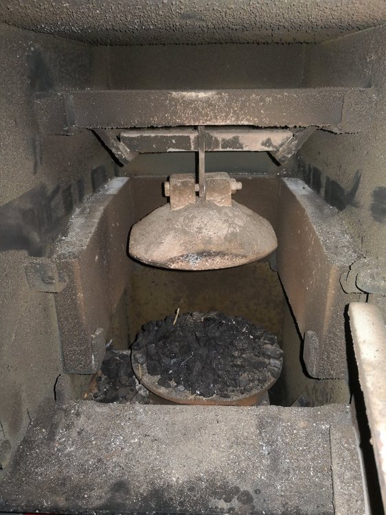

Gość Visitor1230 Opublikowano 6 Października 2019 #3 Opublikowano 6 Października 2019 Strzalke jakas narysuj, bo nie wiadomo o jaki wklad ci chodzi. Wegla za duzo do rozpalania. Jak ci zostalo troche wegla z gryla to wrzuc troche kawalkow i dwie kostki podpalki najlepiej parafinowej bialej. Lekki naduch wentylatorem przez kilka minut na sterowaniu recznym. poczekaj az z porcji na retorcie zrobi sie zar i mozna zalaczyc prace automatyczna na sterowniku.
grzesiek149 Opublikowano 6 Października 2019 Autor #4 Opublikowano 6 Października 2019 wkład ceramiczny 1 dochodzi do końca ścianki pieca - wyjąć go stamtąd ? czy zostawić? wklad. 2 zostawia się? czy wyjmuje?
Gość Visitor1230 Opublikowano 6 Października 2019 #5 Opublikowano 6 Października 2019 Nic nie ruszaj ma tak byc.

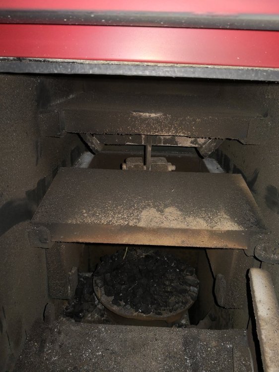

grzesiek149 Opublikowano 6 Października 2019 Autor #6 Opublikowano 6 Października 2019 jak piec otworzyłem to ten drugi wkład był z tyłu, tak samo dolegał do tylnej ścianki jak pierwszy i nie chciało się palić, to go położyłem z przodu teraz. możliwe ze to była przyczyną nie palenia?

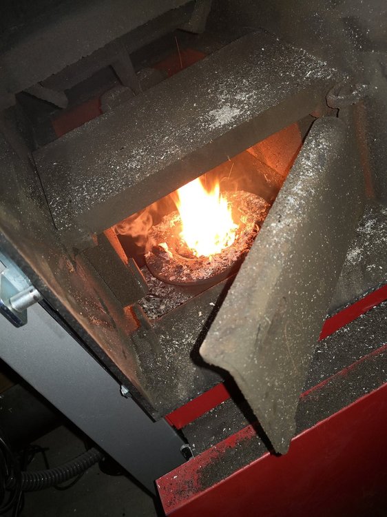

grzesiek149 Opublikowano 7 Października 2019 Autor #10 Opublikowano 7 Października 2019 rozpalilem był zar fajnie dmuchało, ale zgasło... ps to się wyjmuje?
Gość Visitor1230 Opublikowano 7 Października 2019 #11 Opublikowano 7 Października 2019 Tylko do wyczyszczenia. Co ty kolego masz z tym wyjmowaniem Kociol chcesz caly wybebeszyc? 3 minuty temu, grzesiek149 napisał: rozpalilem był zar fajnie dmuchało, ale zgasło... Ha ha. A dlugo tak fajnie bylo? Podaj jaki masz sterownik w tym kotle. Producent i model.

Gość Visitor1230 Opublikowano 7 Października 2019 #13 Opublikowano 7 Października 2019 Jakies drewno widze na palniku. Wnioskuje, ze dlugo sie nie popalilo . Czyli skucha . Poszukam cos zaraz na temat tego stera. A ty ucz sie rozpalania. Zajmujesz sie tym kotlem hobbystycznie czy jakos moze na powaznie?
grzesiek149 Opublikowano 7 Października 2019 Autor #14 Opublikowano 7 Października 2019 powiem tak, to dla mnie nowość, a muszę zacząć jakoś palić bo zima idzie i będę się wprowadzać na mieszkanie ps. rozpalone, i dalej jak tylko puszczę go na automat to nie mogę go ogarnąć bo gaśnie
Gość Visitor1230 Opublikowano 7 Października 2019 #15 Opublikowano 7 Października 2019 Tu masz instrukcje i podaj po koleii co jest w drzewku parametry pracy. Strona 10.Ale najpierw rozpal ten palnik hi hi. https://www.dksystem.pl/download/MASTER_300_RS_DKSYSTEM.pdf OK. Jakies konkrety. W tej chwili palenisko masz za gleboko. Musisz przejsc na prace reczna i podkrecic recznie tyle wegla slimakiem, zeby bylo jakie 3 cm powyzej korony retorty. na pracy recznej jedziesz tak dlugo ( sam nadmuch ) az zrobi sie sam zar. Co Jakis czas lekko podkrecajac slimiak9iem. Tak ustabilizowane palenisko mozna wtedy przelaczyc na prace automatyczna. I podaj to o co prosilem wczesniej.

eliks Opublikowano 7 Października 2019 #18 Opublikowano 7 Października 2019 12 godzin temu, berthold61 napisał: Ja mam jeszcze gorzej od ciebie bo palnika nijako nie widać a jedynie z dołu jak łeb na ziemi prawie położę ale rozpalanie to betka , kup sobie worek pelletu za 15 zł i starczy ci go na 10 lat rozpalania , zrzucisz troszkę węgla z palnika wrzucisz dwie garści pelletu i polej dwoma kieliszkami 50-kami ropy zwykłej do diesla i podpal potem odczekaj ze 30 sek i dopiero puść wiatr wentylator i po 1 minucie przełącz na pracę a pójdzie jak burza . Serio? Palnik z wkładem też starczy na 10 lat rozpalania a nie trzeba nic sypać ani polewać. Aha, a półki zdaje się powinny być przesunięte tylnej ściany

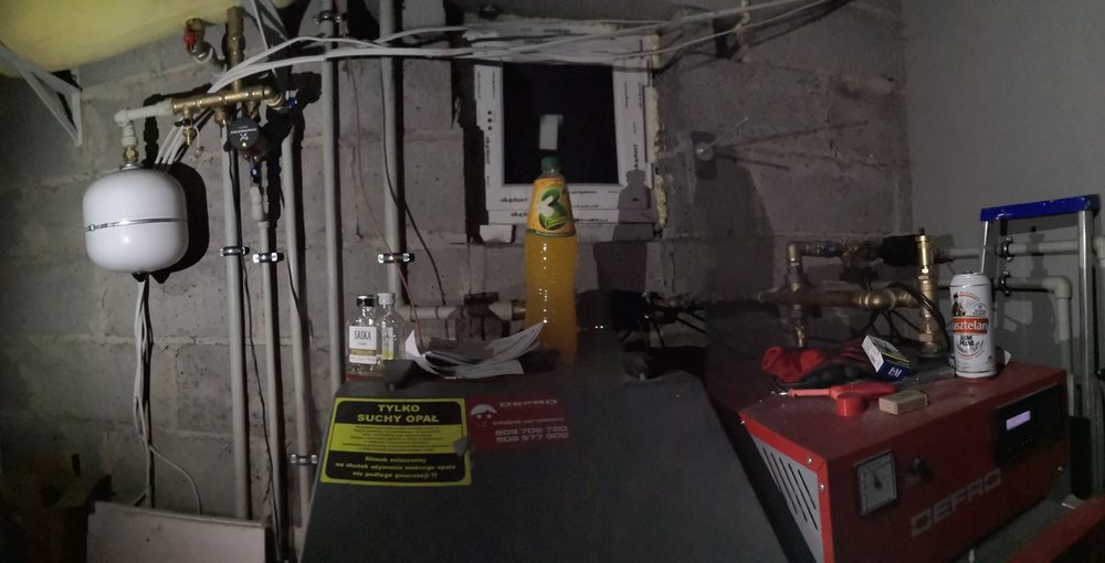

Gość Visitor1230 Opublikowano 7 Października 2019 #23 Opublikowano 7 Października 2019 To w tej chwili nie wazne. Daj fote palnika. Interesuje mnie tez instalacja w kotlowni. Masz jakies mieszacze 3D, 4D? Instalacja grzejnikowa?
grzesiek149 Opublikowano 7 Października 2019 Autor #24 Opublikowano 7 Października 2019 18 minut temu, Visitor1230 napisał: To w tej chwili nie wazne. Daj fote palnika. Interesuje mnie tez instalacja w kotlowni. Masz jakies mieszacze 3D, 4D? Instalacja grzejnikowa? rozpalilem... trzyma temperature
Gość Visitor1230 Opublikowano 7 Października 2019 #25 Opublikowano 7 Października 2019 Sie nie wysililes. Miala byc fota z paleniska. Jak chcesz to ci pomozemy tu zebys tone albo dwie ( tak tak) nie puscil niepotrzebnie kominem. No chyba ze chcesz sie nauczyc tego kotla na wlasnym portfelu. W pierwszych sezonach spalalem 3,5 Tony wegla przez nieznajomosc prawidlowego palenia, i jeszez kila innych rzeczy. Dzieki temu forum ze spalaniem zszedlem do 2,2 tony. To ze kociol doszedl do zadanej to zaledwie poczatek. Nastawy jakie podales sa raczej srednio dobre.
