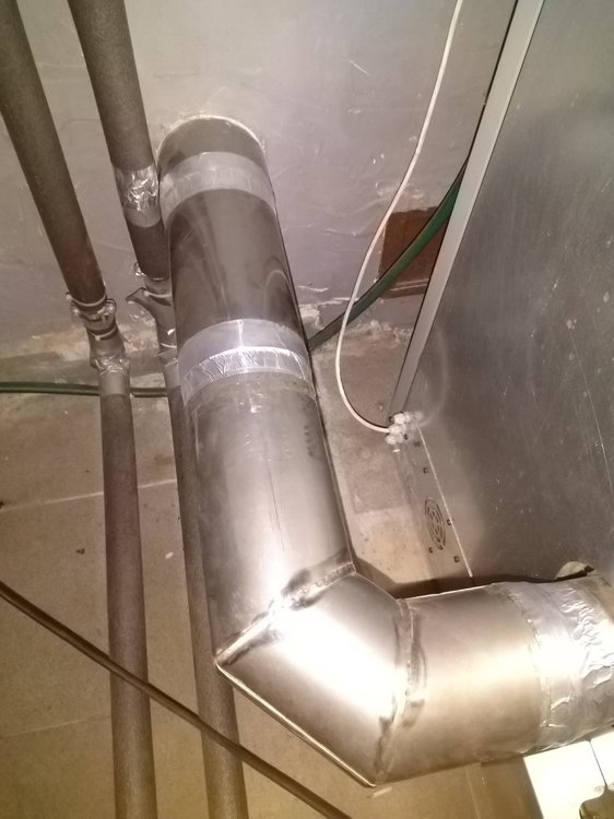

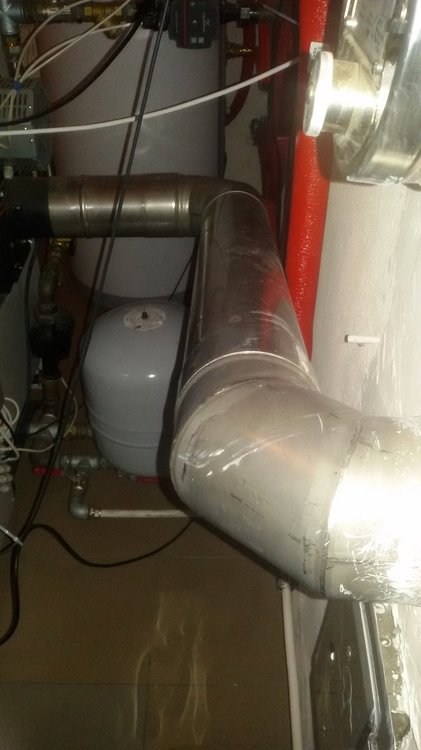

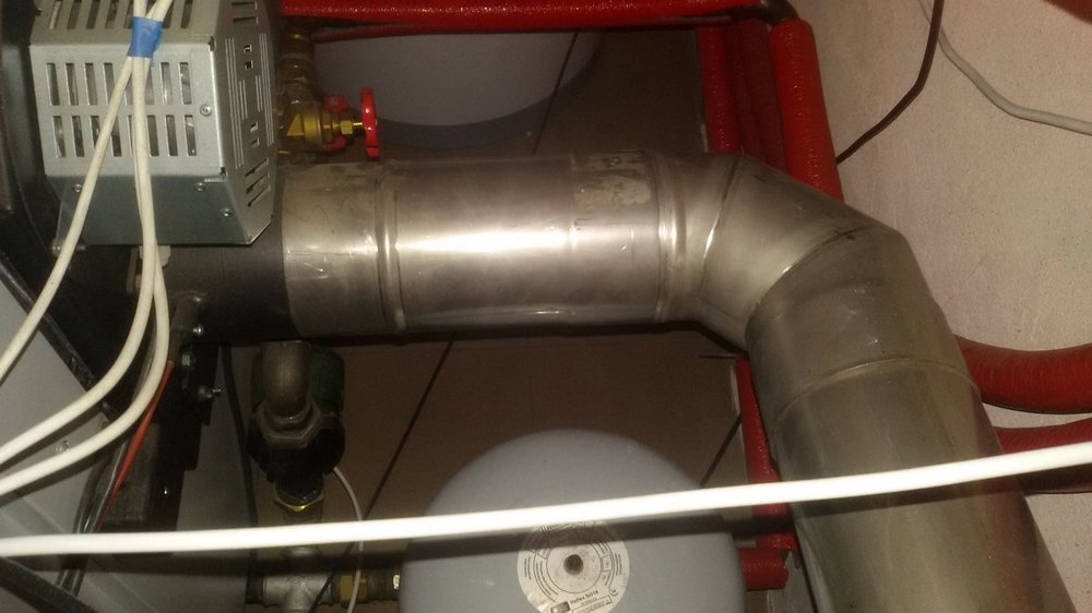

Witam wszystkich serdecznie mam pytanie odnośnie wyczystki był ostatnio serwisant na przeglądzie kotla powiedział ze brakuje wyczysti stwierdził że tam też zbiera się syf polecił żebym zrobił w tym krótkim odcinku co łączy kociol otwór i na opaski zaciskowe kawałek blachy przykręcił tylko moje pytanie czy to dobry pomysł żebym tak blisko kotla robił ten otwór ? I czym uszczelnić ewentualnie ten otwór żeby dym nie leciał do kotłowni ?

Średnica 120  rury tak da się zrobić otwór tylko czy na tym krótkim odcinku będzie dobrze czy lepiej dać gdzie indziej ? A co polecasz do uszczelnienia tego otworu ?  Myślałem jeszcze czy lepiej nie dać na tym prostym odcinku on ma metr ewentualnie na ostatnim kolanku co wchodź w ścianę do komina tylko niewiem czy to będzie miało sens skoro większość syfu jest przy tym krótkim odcinku czupuchu
Dwa otwory A na wprowadzenie wyciora ,mniejszy. B do wybierania sadzy które wypchniesz z kotła , i z tego długiego odcinka jeśli takie się gromadzą . Niczym nie trzeba uszczelniać jeśli wytniesz zaślepki z kawałka takiej samej rury nie maltretując jej zbytnio. Zaślepki mają być większe od otworów o jakieś 3 cm na stronę, potem opaski skręcane i bangla. Pozdrawiam Hermogenes

Jak wymaga to zrób tą jedną na dole i sprawdzisz ile tego popiołu się gromadzi pewnie niewiele, jak się nie będzie gromadził to nie będziesz odkręcał. Pozdrawiam Hermogenes

Najwięcej syfu wbrew pozorom nie będzie na pierwszym kolanie, tylko przy wejściu w ścianę.

To moze zrobię na drugim kolanie najwyżej węża od odkurzaca będę wsuwal głębiej dzięki kolego za podpowiedź
No to tak mówię, na tym pierwszym zgięciu dużo się nie osadza. Wyśle Ci na priva moje czyszczenie kotła.
