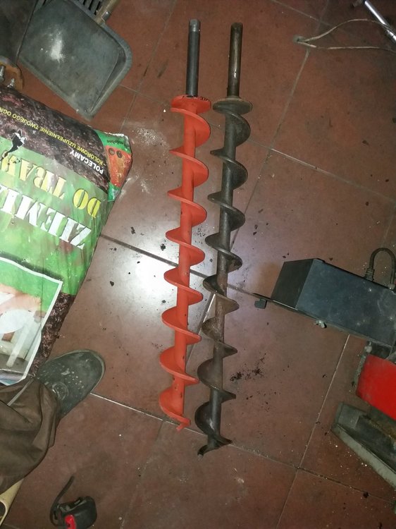

Witam. Dostałem dziś nowy ślimak do Ling Duo 25kW z serwisu Klimosza. Niestety widać, że jest krótszy od poprzedniego.
Wymiary:
-stary - dł. osi 90cm, dł. łączna 92cm,
-nowy - dł. osi 82.5cm, dł. łączna 87cm.
Zakładać czy odsyłać?
Może ci się zapychać i blokować a w dodatku widać że zwoje są ciaśniej ułożone co będzie skutkowało mniejszym podawaniem i musiałbyś robić korekcję w podawaniu na plus ,
Tak jak kolega wyżej pisze. Do wymiany bo szkoda nerwów
Dziękuję za szybkie odpowiedzi :) Ślimak, który dostałem ma wymiary 700/175 i jest przeznaczony do pieców Ling Combi, Combi oraz Duo, natomiast do Ling Duo, którego posiadam ślimak ma wymiary 760/175. Dosłownie kocioł z tymi ich nazwami :)
No nic, odsyłam i czekam na odpowiedni.
