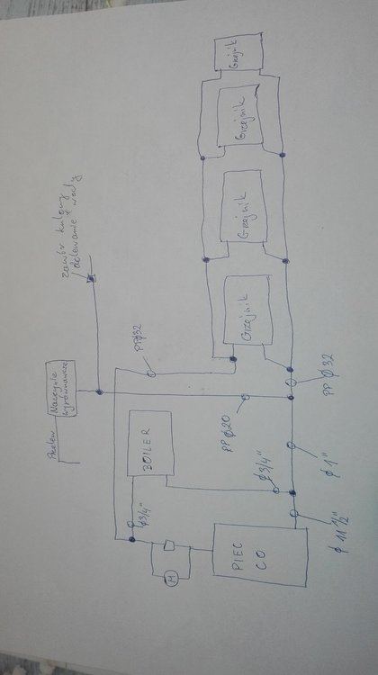

Witam. Mam problem z wybijaniem wody z naczynia wyrównawczego gdy chodzi pompka. Tak jakby wypompowywała z układu wodę przez naczynie, przez jego przelew. Naczynie na wysokości około 2,4m pod nim niżej około 30-40cm bojler i piec. Proszę o pomoc. IMG_20190928_211535.thumb.jpg.3d8110b8252b57fb8a7b771ccf88fd68.jpg
Nie dość,że naczynie źle podłączone to jeszcze rura pp20?
Mało się znam,ale dla mnie to jest mała bomba domowa,więc jak najszybciej popraw to.
Naczynie wyrównawcze podłącz prosto z kotła przed bajpasem.
Tak się zastanawiam czy może lepsze by było naczynie przeponowe z grupą bezpieczeństwa? zrobić obiek zamknięty? Dużo by było do przerobienia jak bym miał wstawić przed bajpas. Mało miejsca mam.
Z pewnością będzie lepiej niż wcześniej, ale zrób to rurą "1" , chociaż lepiej by już było wyjść od rury pionowej, która wychodzi prosto z kotła.
P. S. Rura do naczynia musi iść w górę, a nie w dół... No chyba, że tak to tylko narysowałeś, aby podkreślić gdzie chcesz podłączyć...

15 minut temu, Damian88 napisał:

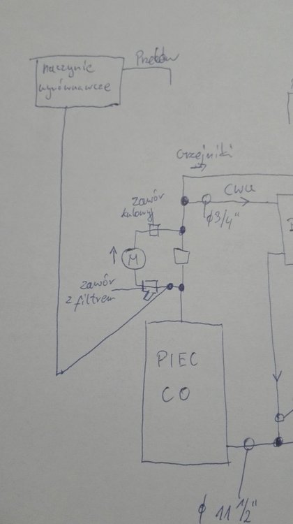

Czy w tym miejscu mogę podłączyć naczynie?
Tak,daj tam trójnik i rura minimum 1cal bezpośrednio do góry-żadnych spadków w dół itp.
Czy może być rura PP 25, z tego co wiem to odpowiednik 3/4cala. Bo w zbiorniku wejścia są 3/4cala. I trójnik na bajpasie na 3/4cala?
Tak tylko narysowane.
Jeżeli wyjdziesz trójnikiem skierowanym ku górze, to możesz go zamontować na rurze poziomej. "1 C" to takie minimum..
Czy PP wytrzyma podczas zagotowania? Moze kilka razy wytrzyma,... Stalowa  z pewnością wytrzyma... Zreszta, to chyba cała Twoja instalacja jest z PP.
Nie może. Musi być min 1cal stal lub cu 28mm.
Zbiornik najlepiej wymień z podejściem 1cal bo są takie.

A jeśli zamontuje naczynie przeponowe z grupą bezpieczenstwa i zrobię układ zamknięty?  Na obecnej instalacji, czyli na powrocie wody do pieca? Zamiast naczynia otwartego, wyeleminuje mi ten problem?
Pod jednym warunkiem że kocioł jest dopuszczony do pracy w układzie zamkniętym i posiada zawór schładzający, a instalację wyposażysz w odpowietrzniki. Pewnie wybierzesz opcję otwartą $$.
