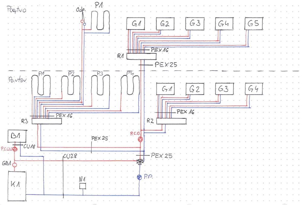

Witam Wszystkich,
Planuję wykonać instalację grzewczą w swoim nowo wybudowanym domu.
Posługując się schematami dostępnymi  w sieci stworzyłem wstępny projekt dla swojej instalacji.
Proszę o przeanalizowanie tego schematu i ewentualne uwagi dotyczące błędów w połączeniach,
generalnie najbardziej interesuje mnie kwestia czy poprawnie dobrałem średnice rur, czy nie będzie problemu z obwodem ogrzewania podłogowego który jest na górze a zasilane tego obwodu jest z rozdzielacza na dole (dodałem dodatkowe odpowietrzniki).
Rozdzielacze na dole będą obok siebie oddalone od kotła ok 9mb a rozdzielacz na górze oddalony od kotła będzie ok 13mb.
Pompy od ogrzewania co i cwu będą także wyposażone w zawory zwrotne, do kolektora ogrzewania podłogowego zastosuję grupę pompową.
Zamiast zaworu 4D daj sprzęgło + 3D i mądrzejszy sterownik. Jaki kocioł?
Planowałem kocioł na ekogroszek ale zastanawiam się także nad pelletem. Co do wielkości kotła to chce kupic bezpośrednio od producenta więc liczę na to że on sam dobierze mi wielkość ale myślę że ok 17kw. Łączna powierzchnia budynku wynosi 185m2.
Jeśli dom dobrze ocieplony to 17kw za duży. U mnie ok 180 M2 17 kw kocioł i pracuje w sezonie średnio od 30 do 60% mocy. Bardzo rzadko wchodzi na 100% gdy za oknem -15 i poniżej, a dom mam nie ocieplony
Tego nie bylbym taki pewny. wcisnie ci pareowoz zebys nie zamarzl przypadkiem. Budujesz dom, wiec powinienes miec w projekcie wyszczegolnione maksymalne zapotrzebowanie na moc grzewcza.
