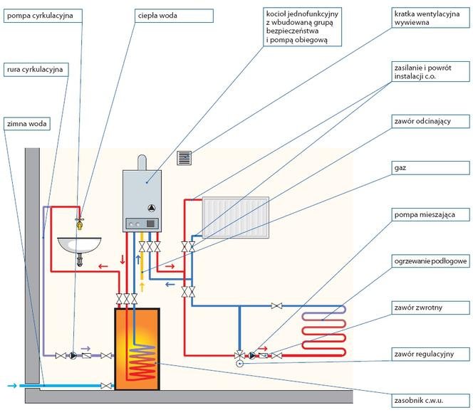

Zamierzam upierać się, żeby schemat instalacji był zbliżony do poniższej.
gf-smLo-URGL-95Bn_kotlownia-dostosowana-
Sterowanie: Będzie tylko jeden sterownik pokojowy umieszczony na dole + głowice termostatyczne na grzejnikach na piętrze + prosta pogodówka Beretty. Pogodówki do podłogówki narazie nie będzie, bo może zjawisko samoregulacji podłogówki mi wystarczy do szczęścia,  oczywiście kilka razy w roku mogę skorygować temperature wody na podłogi i razem ze sterownikiem pokojowym to powinno być zadowalajace. Dobrze gadam?
Czego najlepiej użyć do podmieszaniia, aby potem najłatwiej móc jednak dorobic pogodówkę do podłogówki?
Na co zwrócić uwagę, aby nie mieć żadnych kłopotów typu "na dole zimno z na górze ukrop"?
Edytowane przez liba6

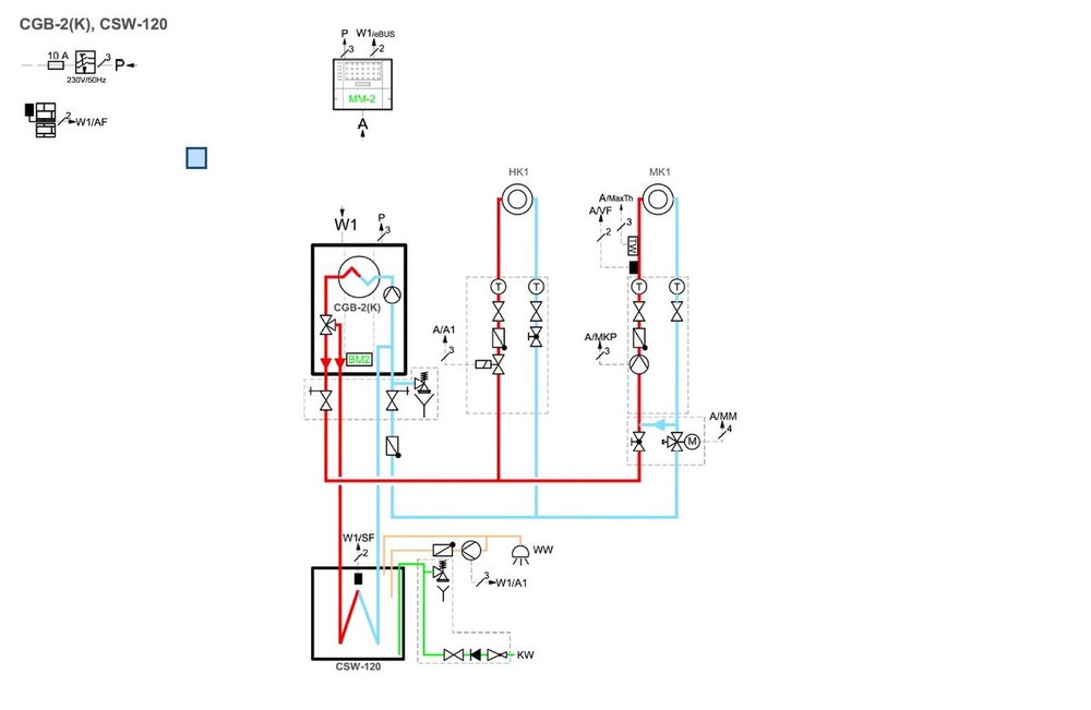

Kocioł raczej nie ma w sobie nic.
To co przedstawiłeś to schemat dla kotłów o których pisałem, ale one i tak muszą mieć elektronikę sterującą zewnętrzną, współpracującą z kotłem.
Poniżej układ dla kotłów wolfa.
Inni mają podobnie.
Rozumiem, że do prosty kocioł nie zawiera sterowania dodatkowej pompy, mieszacza, może jeszcze jakichś czujników, ale pomijając te elementy to nasze schematy są ideowo zbierzne. Na moim brakuje też zaworów zwrotnych, spustowych itp.
Jaki element mieszajacy, silownik i pompe byś zalecił? Jakaś elektroniczna czy zwykła? Parametry? (9 pętli, 65m2).
Z tą zbieżnością to tak jak z samochodami - niby 4 kółka, kierownica, jakiś hamulec i wszystkie są podobne.
Do tego możesz zastosować 3-D esbe + siłownik  np VRG132 20 G1 wyjścia 1" o Kvs =4 do tego siłownik 230V ARA 661 120 lub 240s
Dłuższy czas reg siłownika jest lepszy
W tym oryginalnym schemacie masz dodatkowy moduł sterujący MM i rozbudowaną automatykę kotła oraz czujnik temp zewn oraz nietypową rzecz zaw elektromagnetyczny odcinający grzanie grzejników na sygnał termostatu pokojowego.
Ten kocioł to raczej górna półka, jak masz serwis tego kotła w okolicy to weź go.
Wielkie dzięki za pomoc.
Jeszcze jedno pytanie. Jakie ten układ ma wady, niedogodności w porównaniu do układu ze sprzęgłem? Czy można uznać, że w tym dość prostym przypadku sprzeglo jest niepotrzebne?
Układ wolfa aby działał poprawnie musi być wykonany na jego elementach automatyki - wtedy działa poprawnie.
są pewne zasady kiedy należy stosować sprzęgło- gównie idzie o przepływy, ale że sprzęgło to element tani i powszechny, więc stosuje się je praktycznie zawsze.
Głównie jako bezpiecznik dla niekumanych instalatorów, robiących wszystko wg jednego kopyta i pozwalający zatuszować niedociągnięcia w sprzęcie i automatyce.
Dla kotła gazowego istotne jest aby jego automatyka "widziała" sprzęgło, dodatkowo automatyka musi odsługiwać pompę dla każdego obiegu - czyli w układzie ze sprzęgłem muszą być 2 pompy, bez sprzęgła wystarczy 1 - ta dla podłogówki, a obieg grzejników obsłuży pompa z kotła.
Oczywiście należy wykonać prawidłową regulację hydrauliczną układu.
