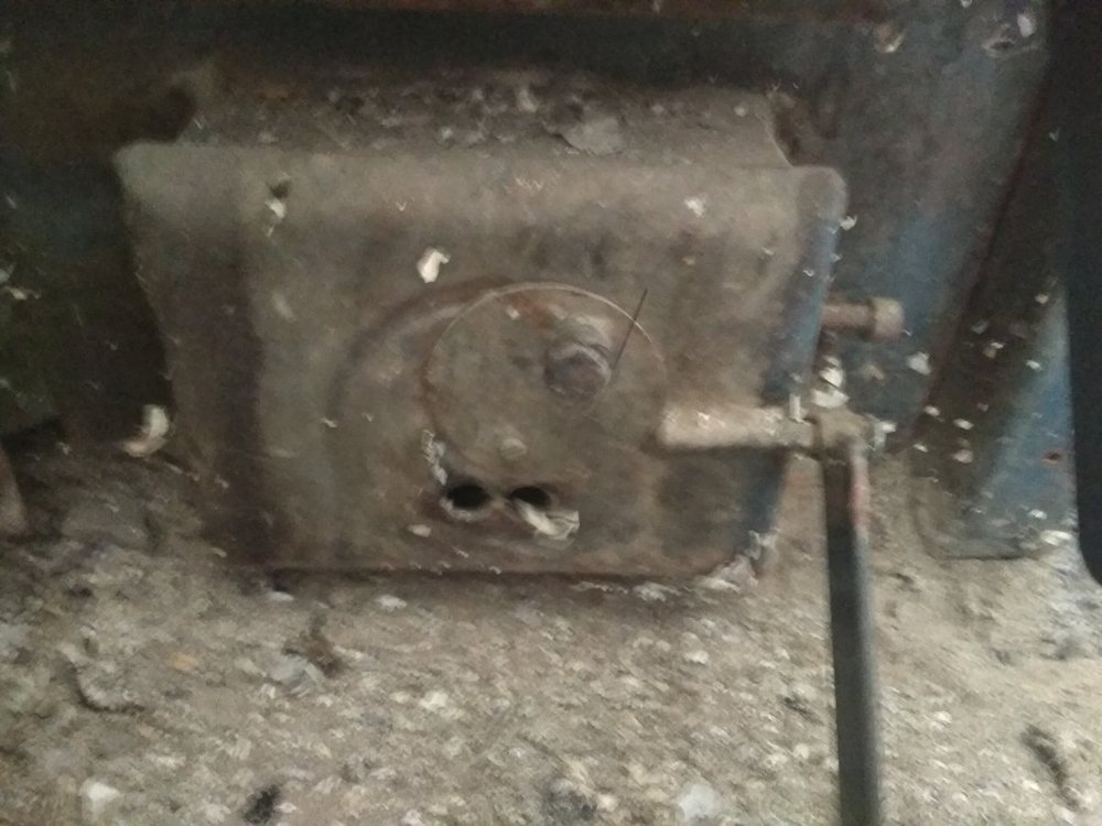

a czym się różni mechaniczny od elektronicznego?? bo ja mam takie drzwiczki na dole jak na zdjęciu. Jaki miarownik da radę zastosować?? chciałbym palić od góry ale nie wiem czy w moim piecu można??. Bo jak zasypie wszytsko węglem i zapalę od góry to zdaję mi się że całe ciepło będzie uciekać kominem??

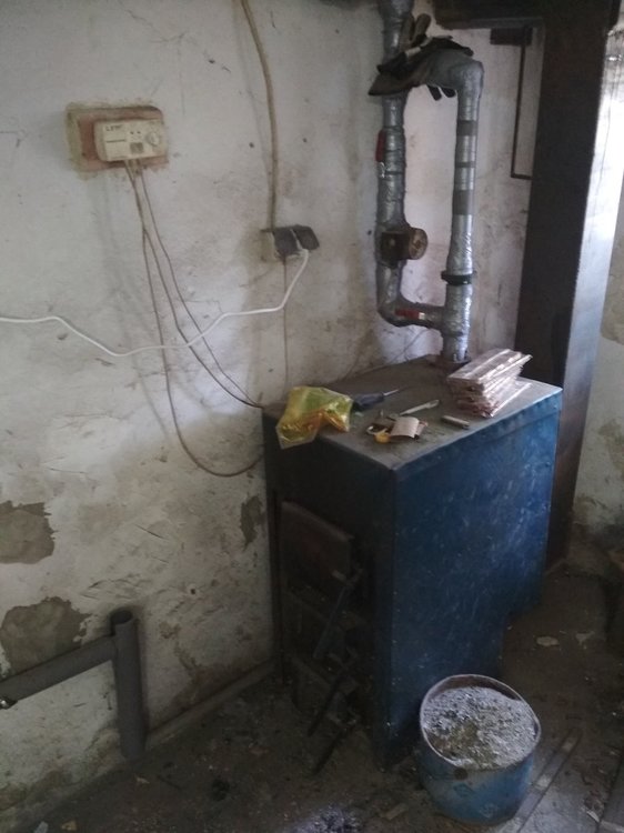

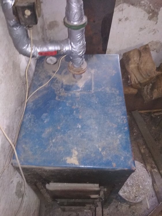

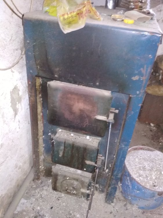

Mi się wydaje, że niestety nie ma przyłącza na miarkownik.
  widać jakaś samoróka.... wiec tylko elektroniczny miarkownik -  http://www.kepas.pl/index.php/oferta   -można go zamontowac na przedniej scianie pieca albo u ciebie np na scianie
Dodatkowo chyba nie ma klapki od miarkownika w drzwiczkach popielnika ale to nie problem bo można wyciać otwór w drzwiczkach popielnika i zamontować klapkę z allegro.
Kolego masz przy tym piecu takie coś w drzwiach popielnika  ???? https://allegro.pl/listing?string=klapka miarkownika&order=p&bmatch=baseline-var-n-dict4-eyesa-bp-hou-1-5-0619
dzięki za pomoc. Nie u mnie jest inne. Parę postów wyżej wstawiłem zdjęcie drzwiczek popielnika to kolega zobaczy :) pozdrawiam
