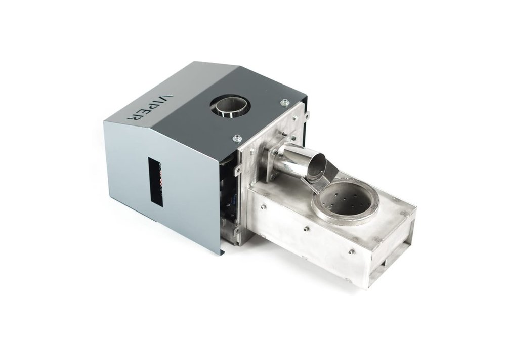

A nie chciał byś wrzucić takiego palnika do tego starego kociołka? Niedługo wyjdzie wersja z palnikiem pod kotly 8KW.
