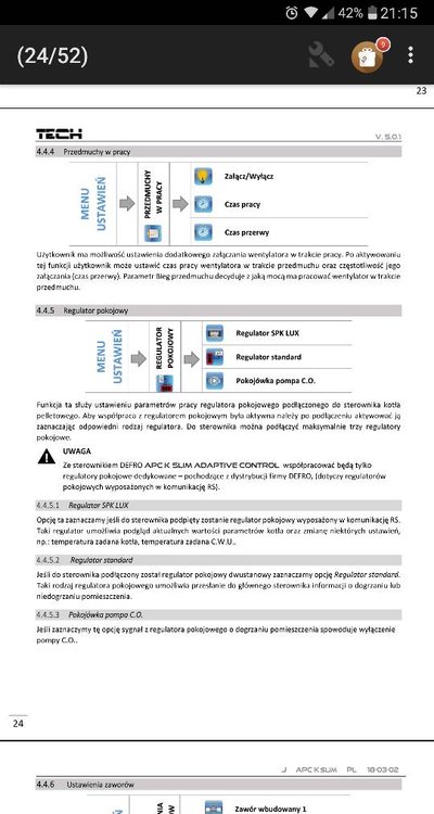

mkaczko Opublikowano 20 Sierpnia 2019 #2 Udostępnij Opublikowano 20 Sierpnia 2019 WitamPo 1 nalzey sprawdzic jakie termostaty dopuszcza sterownik- beznapieciowy - elektroniczny ktory jest przedluzeniem sterownika ???a 2 sprawa to koncepcja dzialania instalacji bo co wlasciwie ma robic termostat a) sterowac temp. w pomieszczeniach poprzez zawor 4 drogowyb) czy tez poprzez wlacz/wylacz pompe coczy tez obie te funkcje na razPytanie czy kolega ma glowice termostatyczne w jakiej roli dziala zawor 4 drogowyPozdrawiamWysłane z mojego LG-M700 przy użyciu Tapatalka Odnośnik do komentarza Udostępnij na innych stronach Więcej opcji udostępniania...

mkaczko Opublikowano 22 Sierpnia 2019 #5 Udostępnij Opublikowano 22 Sierpnia 2019 Do wlaczenia i wylaczenia pompy co wystarczy najprostszy termostat pokojowy z komunikacja "rs" ale w instrukcji twojego sterownika jest zapis ze wspolpracuje tylko z termostatami z dystrybucji defro wiec najlepiej zadzwon do defro i zapytaj za ile jest taki najprostszy no chyba ze cena tego zaproponowanego wyzej cie nie przerazaCzy masz glowice termostatyczne jesli tak to ten termostat to sredni pomysl u mnie polaczenie termostatu z glowicami sie nie sprawdziloSprawdzila sie za to cyrkulacyjna praca pomy co tj. 7 minut pracy 23 minuty postoj ale tylko przy przejsciowej pogodzie wiosna i jesienia w zime poma co idzie caly czas a temp. reguluja glowiceTen zawor 4 d jaka u ciebie pelni role, zabezpiecza powrot do kotla czy tez masz silownik i jest to podlaczone do sterownikaCzy masz czujnik pogodowy ???Czy masz bufor w instalacji co ??PozdrawiamWysłane z mojego LG-M700 przy użyciu Tapatalka Odnośnik do komentarza Udostępnij na innych stronach Więcej opcji udostępniania...

mkaczko Opublikowano 4 Września 2019 #14 Udostępnij Opublikowano 4 Września 2019 Jakieś propozycję? Witam Powyzej zostalo wszystko opisaneJesli chcesz termostat pokojowy no to musisz kupic z defro z komunikacja rs str 24 instrukcjiTyle zeby zamontowac termostat wifi lub kablowy musisz byc na miejscuI teraz moja propozycja Niech jakis czlonek rodziny ustawi na glowicach kaloryferow "3"Na kotle ustaw np 70 z histereza 10 stopniI teraz Kociol zagrzeje sie do 70 stopni, glowice spowoduja nagrzanie pomieszczenJak temp. Kotla spadnie do 60 nastapi uruchomienie i ponowne zagrzanie kotla do 70Nie wiem czy taki sposob pracy bedzie najbardziej optymalny jesli chodzi o zuzycie pelletu ale to musisz opracowac doswiadczalnie Jesli masz bardzo dobrze ocieplony dom oraz instalacje to moze sie sprawdzic ale sam kociol nie ma za duzej pojemnosci wodnej od 65 litrow do 103 wiec moze sie okazac ze bez bufora CO sie nie obejdzieKorzystanie z termostatu wymaga 1 waznego komentarza o ktorym pisalem wyzejKociol 70Histereza 5Glowice termostatyczne 3Termostat pokojowy 22 I teraz 2 kwestiePrzy jakiej temp. Termostat wylaczy pompe coPrzy jakiej tem. Termostat wlaczy pompe coJaki czas uplynie pomiedzy wylaczeniem a ponownym wlaczeniu jesli bedzie to 1-1,5 h to wychlodzi sie cala woda w ukladzie, zalaczenie pompy co wychlodzi kociol a przy pracy zaworu 4 d w trybie ochrony powroru odgrzanie wody w kaloryferach bedzie troszke trwalo i to co zaoszczedziles w paliwie przez te 1.5 h ulotnisz przez komin w 30 minut bo kociol pojdzie pelna mocaDlatego nie da sie jednoznacznie dordzic nie jestes na miejscu wiec nic nie przetestujeszPozdrawiamWysłane z mojego LG-M700 przy użyciu Tapatalka Odnośnik do komentarza Udostępnij na innych stronach Więcej opcji udostępniania...

mkaczko Opublikowano 4 Września 2019 #16 Udostępnij Opublikowano 4 Września 2019 Tym wszytskim steruje sterownik wbudowany w piecu. Mnie zależało na termostacie pokojowym np jeżeli w salonie jest 24 stopnie wysyla sygnal do sterownka a sterownik odcina cale ogrzewanie w domu i idzie wszytko na boiler. Chodzi o to czy zwykly termostat pokojowy za 100 zl wysyrczy. Zgodnie z instrukcja wspolpracowac beda tylko termostaty z dystrybucji defro z obsluga rsDo tego co chcesz wystarczy moim zdaniem najzwyklejszy ale musisz zamowic go z defro nie wiem czy inne z obsluga rs beda gadac ze sterownikiemWysłane z mojego LG-M700 przy użyciu Tapatalka Odnośnik do komentarza Udostępnij na innych stronach Więcej opcji udostępniania...
