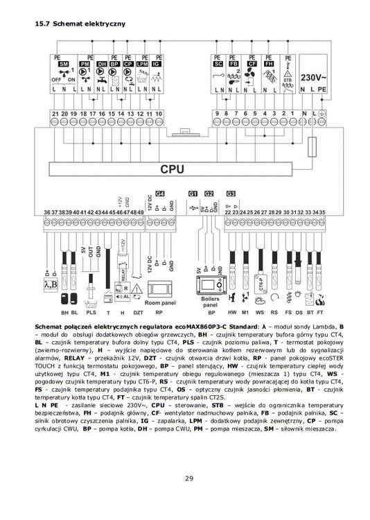

Witam .Na wstępie zaznaczę że jestem totalnym laikiem..  Potrzebuje pomocy przy podpięciu "kabelków" do sterownika.
 W kotłowni mam :
-zawór czterodrogowy z siłownikiem
-pompa do cwu
-pompa cyrkulacyjna
-pompa do grzejników
-grupa pompowa do podłogówki
ale co, ma ktoś przyjechać i podłączyć?
Wystarczy mała podpowiedz:)
zawór czterodrogowy z siłownikiem 19-21
-pompa do cwu 16-17
-pompa cyrkulacyjna 13-14
-pompa do grzejników  ??
-grupa pompowa do podłogówki  ??
Hydraulik który to podpinał  na krotko połączył dwie ostatnie pompy i mam mieszane uczucia co do poprawności dlatego potrzebuje pomocy
to napisz jak podłaczył, napisz czego wiecej oczekujesz. Na schemacie masz wszystko pokazane gdzie co i jak. Jak masz watpliwosci to napisz najpierw jak masz.
pompa na grzejniki  18-17
podłogówka               15-14
@robin60, a skad wiesz jaki ma dokładnie sterownik? wersje P1, P2 i P3 róznia sie wyprowadzeniami i podłaczeniem. to, ze autor wkleił schemat wersji P3 nie znaczy, że taki ma.
a 15-14 w wersji P3 to jest do podłaczenia pompy kotła i sterownik bedzie inaczej nia sterował niz podłogówką
Edytowane przez Gonzo19
mam idealnie taki jak wkleiłem , a ten hydraulik dał oba do 17-18. Dlatego mnie to strasznie dziwiło ale zakładam że to on powinien wiedzieć lepiej
 w tym sterowniku co wkleiłeś nie można oddzielnie podłączyć dwóch pomp. Jak chcesz sterować oddzielnie podłogówką i grzejnikami, to musisz dokupić moduł B.
Na ta chwile hydraulik podłączył dobrze, inaczej sie nia da. ewentualnie pompę od podłogówki na stałe do prądu z pominięciem sterownika.
