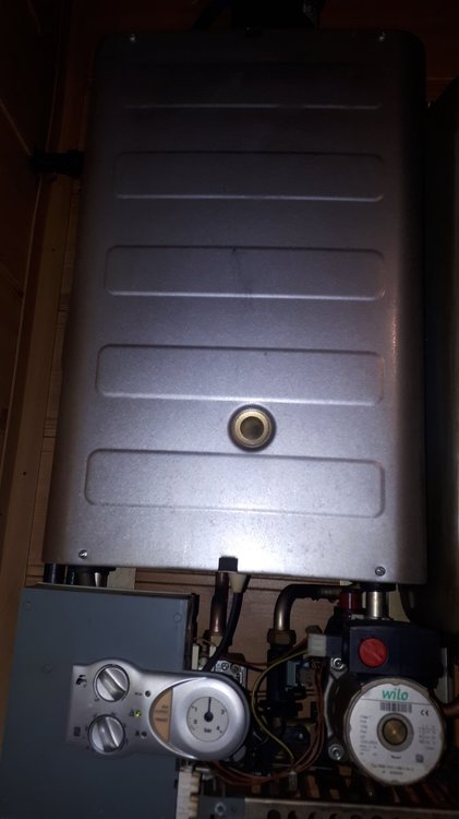

Piec dwufunkcyjny z zamknięta komorą spalania Ferroli Domiproject F24. Jak są założone wszystkie osłony komory spalania piec nie odpala, problem zanika po ich odkręceniu.  Gdzie szukać problemu?
A jak założysz 1 osłonę to też jest źle?
A 2 osłony - te boczne?
Jak sprawę "psuje" osłona przednia to pewnie jakieś zwarcie lub przebicie w inst elektrycznej.
Można to częściowo sprawdzić w ciemnym pomieszczeniu - może być widoczna iskra na przewodach.
Problem zaczyna sie już po założeniu i dokręceniu tej osłony, która jest przy samej komorze spalania.
Nie sprawdzałem wprawdzie jak piec się bedzie zachowywał po założeniu samej jego obudowy.
Dokładnie chodzi o tą obudowę z tym okragłym okienkiem.
A w takim stanie jak na zdjęciu to działa ?
Jak tak to szukaj luźnych kabli, wtyczek,  ew przypalonych miejsc na zdjętej obudowie
Działa jeśli nie są podokręcane wszystkie śruby.
To musisz zlokalizować która śruba, lub które miejsce dokręcenia powoduje przerwę w pracy.
Na początek wkręć same śruby - może któraś z nich robi ten problem.
Może poruszaj elementami kotła podczas jego pracy i znajdziesz winowajcę.

A jest możliwość że jest to spowodowane zbyt małym dopływem powietrza?
Tam powietrze masz z zewnątrz - to kocioł z zamkniętą komorą spalania - powinieneś mieć albo 2 rury- spaliny i powietrze do kotła osobno  albo 1 koncentryczną
Rura jest jedna. Ale jeśli przewód kominowy byłby zapchany to objawy byłyby podobne?
Jakby był zapchany to niezależnie czy z obudową czy bez kocioł startowałby i gasł z komunikatem o błędzie.
A w tym przypadku jakiś błąd się wyświetla ?
Tylko zielona lampka informująca o awarii zapłonu. Według instrukcji dot.to problemów z przepływem powietrza.
to sprawdź:
czy podczas startu działa wentylator, jak nie to sprawdź podłączenie przewodów do wentylatora oraz
 czy przewody do presostatu są podłączone prawidłowo - to konektory w plastikowych osłonach lub wtyczka
może to być też uszkodzenie presostatu lub faktycznie coś w kominie- mało prawdopodobne
Po prostu coś nie pozwala na przepływ powietrza - zatkany komin lub nie powoduje tego przepływu - uszkodzony lub zablokowany wentylator , lub sterownik nie dostaje inf o pracy wentylatora - czyli uszkodzony lub nie podłączony presostat.
Innych opcji nie ma.
Jeszcze jest uszkodzony sterownik, ale to mało prawdopodobne.
