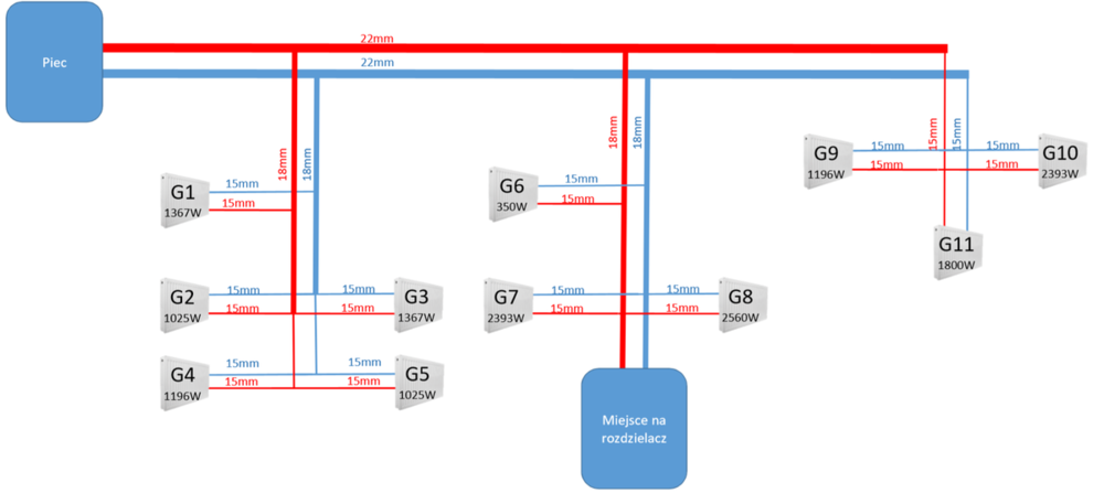

Kupiłam z partnerem dom. Poprzedni właściciel rozpoczął remont, kilka lat temu ale nigdy go nie skończył. Niestety brak jakiejkolwiek dokumentacji do czegokolwiek, w tym instalacji C.O.
Schodząc do kotłowni mamy wrażenie, że projekt był tylko w głowie Pana wykonującego instalacje, który robił instalację „po znajomości” poprzedniemu właścicielowi i skończyć projektu najzwyczajniej nie chce. Pan jest dosyć wiekowy i nie chce ze mną nawet rozmawiać :(.
„Podłogówka” ma być w pomieszczeniach w których gotowa posadzka będzie około 70 cm poniżej poziomu gruntu. W pomieszczeniach na piasku wysypane jest około 15 cm keramzytu, na to folia, później 5 cm styropianu i rurki ogrzewania podłogowego.
Metraż pomieszczeń to łącznie około 25 m2.  Poprzednio w tych pomieszczeniach były zwykłe grzejniki o mocy około 2000W
W tej chwili rurki o średnicy 16mm położone są co około 15 cm, zagęszczone są przy ścianie zewnętrznej (co 10 cm). Miejsce na rozdzielacz znajduje się w innym pomieszczeniu poniżej poziomu podłogi. Z innych wątków na forum wiem, że rozwiązanie takie nie zadziała - bo układu takiego nie da odpowietrzyć. Dlatego wiem, że rozdzielacz musi zostać zamontowany powyżej poziomu podłogi – to pierwsza zmiana, której jestem świadomy.
W tej chwili rury tworzą 3 obwody - łazienka  (5m2 - 1 obwód) i pokój (20 m2 - 2 obwody).
Całość ma być podpięta "rownolegle" do grzejników.
Wyczytałam tutaj na forum, że najlepszym rozwiązaniem będzie zastosowanie rozdzielacza z pompą i mieszaczem.
Dołączam uproszczony schemat instalacji – wszystkie rury „magistrale” są wykonane rurami 18mm, dojścia do grzejników 15mm (miedziane).
Chcielibyśmy nie niszczyć tego co już jest (o ile nie jest to niezbędne) i poprawić ewentualne błędy. Ale jesteśmy świadomi, że może okazać się, że nigdy nie będzie idealnie i wzorcowo - niemniej chodzi o to, żeby w jak najlepszym stopniu to działało :)
W związku z tym mam następujące pytania:
1.       Czy rury 16mm oraz rozkład (co 10 cm przy zewnętrznej ścianie i co 15 cm w pozostałych miejscach) są prawidłowe dla takiej instalacji? Wolałbym ich nie wymieniać, ale jeśli to wskazane to jestem w stanie to zrobić,
2.       Po poprzednim właścicielu mam rozdzielacz oraz skrzynkę. Czy  wystarczy że dokupię coś takiego (allegro.pl/oferta/uklad-mieszacz-z-pompa-7953088174 ) czy raczej kupić cały nowy zestaw? Czy zwracać uwagę na coś szczególnego?
3.       W kotłowni jest piec gazowy 2-funkcyjny. Nie ma tam żadnej dodatkowej pompy (poza tej w piecu). Orientacyjny schemat instalacji znajduje się powyżej. Czy wstawienie rozdzielacza z pompą i mieszaczem nie wpłynie negatywnie na pozostałą „grzejnikową” część instalacji? Czy może lepiej wstawić sprzęgło hydrauliczne/coś innego?
4.       A może wstawić również dodatkową pompę dla grzejników?
Ogólnie jakiekolwiek wskazówki są bardzo mile widziane. Zdaje sobie sprawę, że wiedza nie jest darmowa – może więc ktoś jest zainteresowany przygotowani  projektu modyfikacji odpłatnie? Budżetu super dużego na to nie mamy, ale nie jest on też zerowy ;)
Będę wdzięczna za pomoc i przepraszam za błędy – bo pewnie jest ich tutaj sporo!
Gość Digitrax
Bez rozpierduchy się nie obejdzie. Przekroje rur są za małe. Podłoże pod podłogówkę fatalne. Do kotła potrzebne jest sprzęgło hydrauliczne. To tak w skrócie..
Oj czarno to widzę!
po pierwsze - rury Cu18 są za cienkie, na "pion" potrzeba min Cu22 i to do samych grzejników - nie znamy ich mocy, więc nie określimy jakie powinny być prawidłowe
po drugie podłogówka o takiej izolacji od ziemi i takim rozstawie rur nie ogrzeje tego pokoju do temp akceptowalnych przez mieszkańców
po trzecie dlatego też warto zostawić jakieś grzejniki w tym pokoju z podłogówką, nie piszę o łazience, gdyż tam grzejnik zawsze musi być.
Po czwarte jak chcesz więcej wiedzieć to pisz na priv

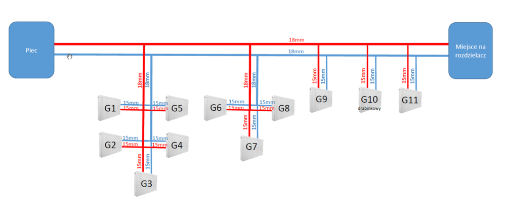

Digitrax, Sambor - dziękuję Wam bardzo za Wasze odpowiedzi. Po Waszych uwagach przyjrzałam się ponownie instalacji - i okazuje się, że nie byłam wystarczająco uważna i w poprzednim schemacie są błędy w podanych przeze mnie przekrojach rurek. Przeszłam z linijką każdą rurkę i przygotowałam nowy schemat, dołączam go.
Dodałam też informację o mocy grzejników, które są zainstalowane (mocy niestety nie znam z dokumentów ani nie jest podana na grzejnikach, znalazłam tabelę mocy nowych i odczytałam moc dla podobnych wymiarów grzejników - wybrałam rodzaj C22 choć nie wiem czy prawidłowo - dla mnie wyglądają "tak normalnie, jak inne grzejniki" :)  ).
W pomieszczeniu w którym ma być ogrzewanie podłogowe wisiały wcześniej grzejniki około 3KW, których nie ma na schemacie.
Czy tutaj chociaż część grzejnikowa wygląda lepiej?
Skrzynkę z rozdzielaczem i tak musimy przenieść - czy w obecnym przypadku jest sens poprowadzić osobną rurę "18" do "pionu" 22mm?
Czy wymieniać rury podłogówki (16mm)? Możemy to zrobić jeśli jest taka potrzeba, okazało się, że nasz znajomy jest w stanie odkupić od nas rury jeśli uda się je zdemontować nie niszcząc ich.
Jak możemy poprawić kwestię podłoża? Czy jest sens zebrać około 5 cm keramzytu i zasąpić dodatkową warstwą styropianu? Czy może lepiej jednak zebrać cały keramzyt, wylać warstwę betonu, położyć około 10 cm styropianu i na to folię i rurki? Co będzie lepszym wyjściem?
Przepraszam za tyle pytań, muszę podjąć decyzję w najbliższym czasie a zupełnie się na tym nie znam :(
Keramzyt fajna sprawa ale 15cm? Sam mam ale 45. Ławy i fundamenty docieplone, na razie bez ogrzewania jestem bardzo zadowolony z izolacji. Docelowo będzie tam jeszcze 5 cm styroduru i podlogowka. W Twoim przypadku lepiej zgarnąć te 15 cm i dać styropian bo taka warstwa nie izoluje praktycznie nic. No chyba że wysokość pomieszczeń Cię puszcza to po prostu nie zgarniaj nic i daj na to 20 cm styropianu.
Keramzyt ma lambdę 0,26-0,16 a styropian podłogowy 0,035- 0,04 więc 15cm styro to ok 85cm keramzytu.
Na ogrzewanie podłogowe raczej nie warto , ponadto lambda w keramzycie mocno zależy od wilgotności - trochę wilgoci i lambda rośnie.
