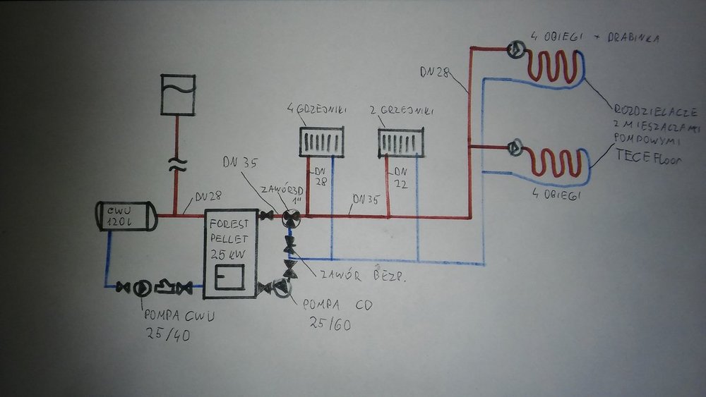

Witam. Mam pytanie odnośnie mojego układu, czy silownik na zaworze 3d ze sterownikiem bedzie działał tak jakby zabudowac zawór temperaturowy na powrocie? Chodzi wylacznie o ochrone powrotu. A drugie pytanie dotyczy sterowania podlogowka, tj. nie mam mozliwosci sterowania pogodowego poniewaz rozdzielacze op sa z mieszaczami pompowymi sterowane recznie. Czy jest sens montowac listwy i sterowac za pomoca silownikow? Czy sa jakies inne sposoby? Schemat instalacji w zalaczniku.
