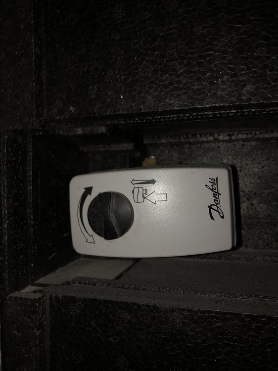

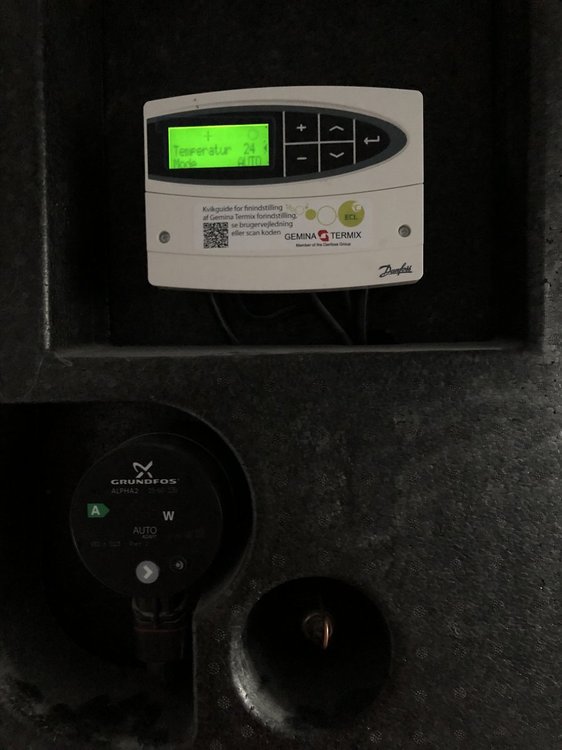

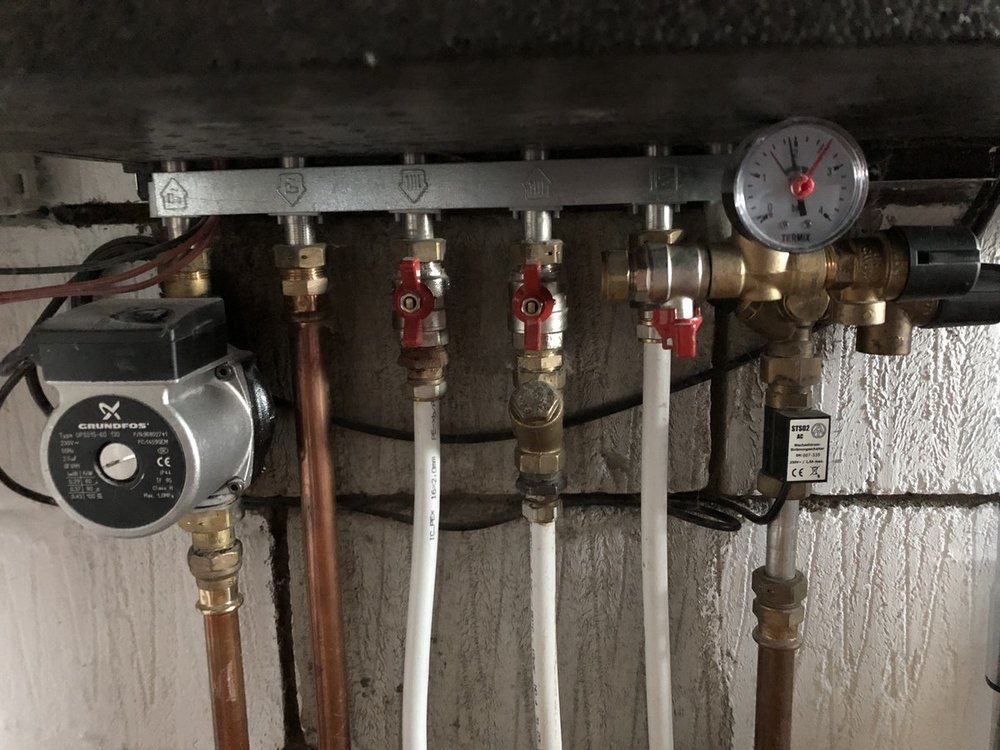

Kupiłam dom w którym zamontowany jest piec z w/w pompa. W łazience i kuchni mam ogrzewana podłogę a w reszcie pomieszczeń grzejniki. Pompa była ustawiona na AUTO ADAPT wyświetlając 6W, po kilku dniach zmieniło się na 9W. Wydawało mi się ze zwiększył się pobór prądu wiec zaczęłam kombinować i ustawiłam piec na pierwsza opcje po lewej stronie bo wtedy pompa wyświetlała 5W. Jest ciepło wiec nie zależało mi na gorących grzejnikach ani podłogach. Temperaturę ustawilam Na 24C.
A teraz do sedna, dziś pompa się wyłączyła i nie reaguje na żaden guzik, słyszę ze piec pracuje i w kranie ciepła woda jest. Grzejniki zimne ale to chyba zasługa termostatu bo na dworze jest 30stopni w słońcu. Podłogi tez zimne.
Czy ktoś z Was drodzy forumowicze jest w stanie pomoc laikowi? Mieszkam w Danii i nie bardzo ufam tutejszym „fachowca” ;)
Pewnie kocioł przeszedł w tryb letni i pompa wyłączyła się. Jak przyjdzie jesień i  się włączy to ustaw ją tak jak była i nie grzeb .-)
Dla pewności sprawdziłam korki, włączyłam i wylączylam i pompa się włączyła wiec ustawiłam ja na AUTO, dziękuje mimo wszystko za radę ale chciałam zapytać jeszcze czy ona się dostosowuje do temperatury na zewnątrz? W nocy mam 3 stopnie a zależy mi by w jednym z pokoi grzejnik był na maksa.
