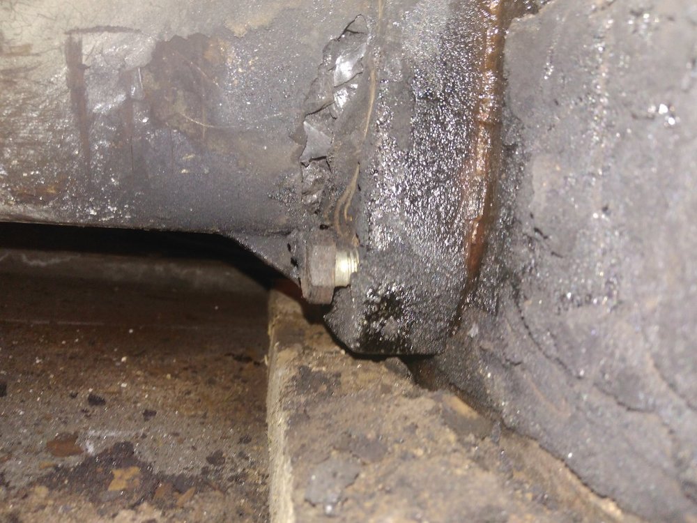

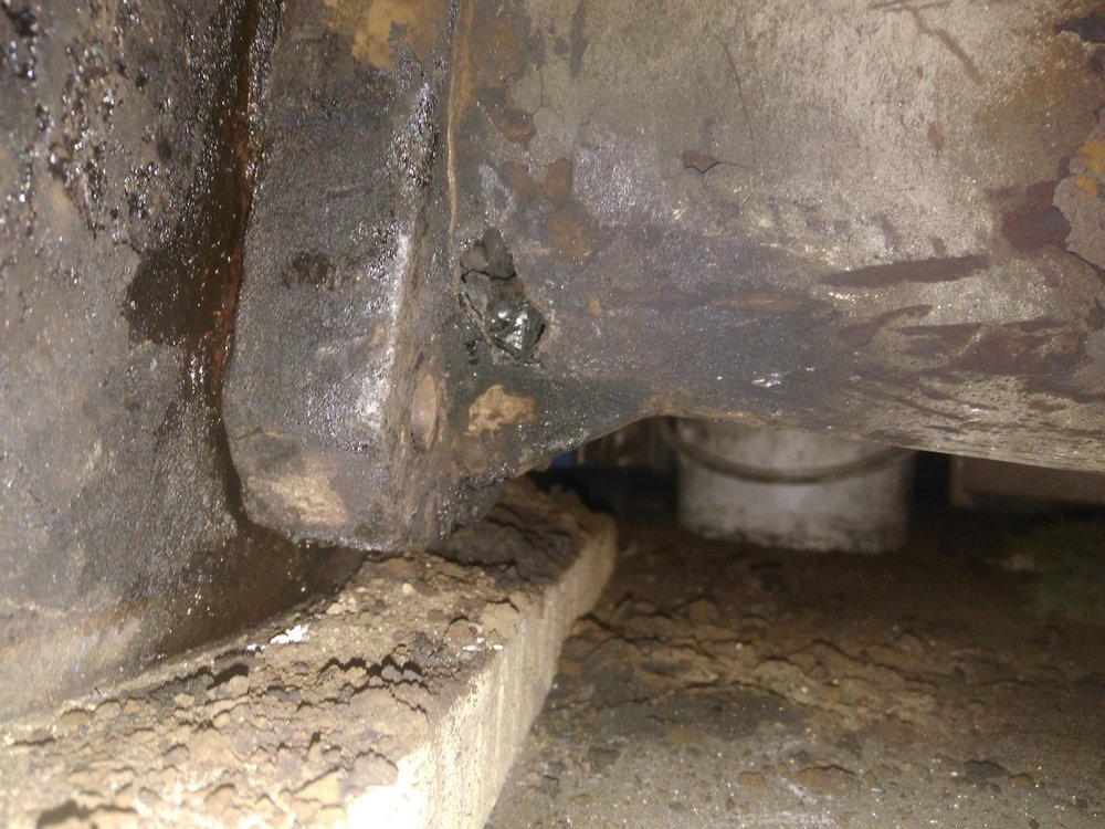

Jak na załączonych zdjęciach kolano paleniska zrobiło się dziurawe:). W Przyszłym roku będziemy mieć gaz, więc obecny kocioł potrzebuję uruchomić na jedną zimę.

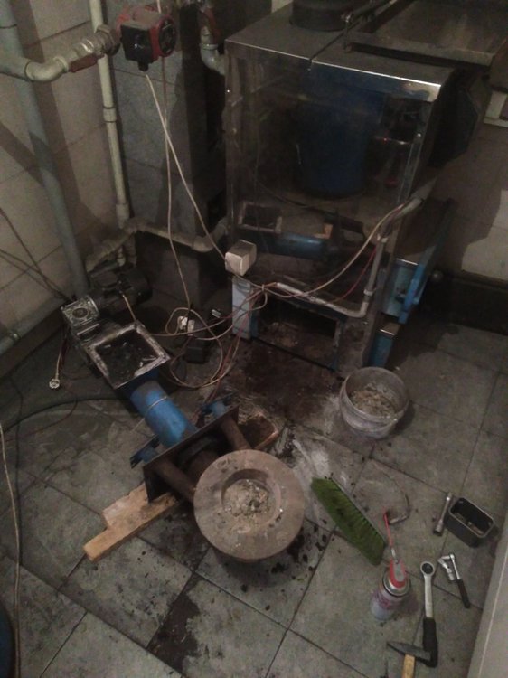

Porozkręcałem co się dało, jedynie mam problem z odłączeniem kolana od podajnika, obstawiam że kolano jest sklejone z dolotówką powietrza? Ktoś kiedyś wymieniał może kolano i wie jak go odłączyć? Narazie WD40 nie pomaga za wiele.
Czy obecne kolano idzie odratować w jakiś sposób czy tylko wymiana na nowe? Podkreślam że to tylko na 1 sezon
Mam palnik pancerpola i tam to tak zrobili że jak odłączysz rurę podajnika to są dwie śrubki na imbus , jak je odkręcisz to kolano jest wolne i pewnie tak samo u ciebie będzie.
