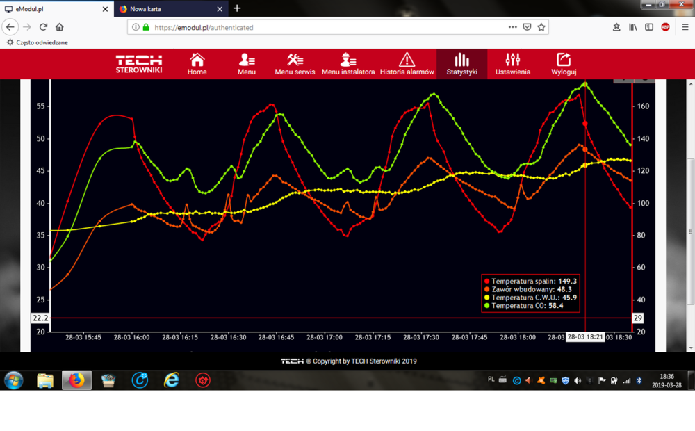

Witam. Załączyłem dziś po południu kocioł, (Rakoczy Cortina) zaraz po zasypie i zaczął mi ,,fisiować". Co ok. 50 minut się wygasza na CZYSZCZENIE i rozpala się. Czyszczenie rusztu fabrycznie ustawione na co 4 godziny a tu co chwila. Czy to znaczy, że coś zalega w palniku?. Rozpala się bez problemu i po chwili wygasza (jak na wykresie)

Obserwowałem sterownik na kotle dwa ostatnie rozpalenia.
Wymieniłem pellet w zbiorniku bo cały popielnik syfu. Wcześniej ten pellet się jakoś tam spalał bez takich przerw.
Wina peletu, na lepszym praca kotła wróciła do normy. Dziwne bo już paliłem wcześniej tym gorszym ale widocznie gorszy może być jeszcze bardziej gorszy chyba.
Edytowane przez Andrzeju
Nie wiem. W instrukcji jest, że powinien się czyścić wg zaprogramowanego czasu. Ale ma też fotokomórki od poziomu paliwa w palniku, może je ,,zaklejało" przez co nie widziały płomienia i komputer uznawał, że coś jest nie tak i zalecał czyszczenie. Na innym pellecie gdzie nie ma spieków kocioł pracuje normalnie.
Może. Chodziło mi o to czy kocioł bie wygaszał się z innego powodu a przy zatrzymaniu zawsze uruchamia procedurę czyszczenia niezależnie od interwałów czyszczenia.
Na sterowniku w miejscu gdzie są ,,guziki" ROZPALANIE - WYGASZANIE jest też zawsze informacja dlaczego kocioł się wygasza. W zależności co się stało wyświetlane są opcje:  kocioł przegrzany, CWU dogrzane, pokój dogrzany i CZYSZCZENIE. Wyświetlało właśnie CZYSZCZENIE.
