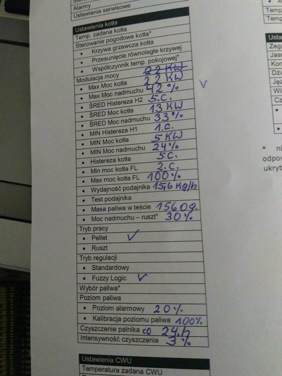

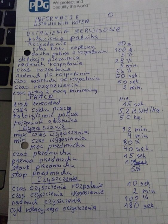

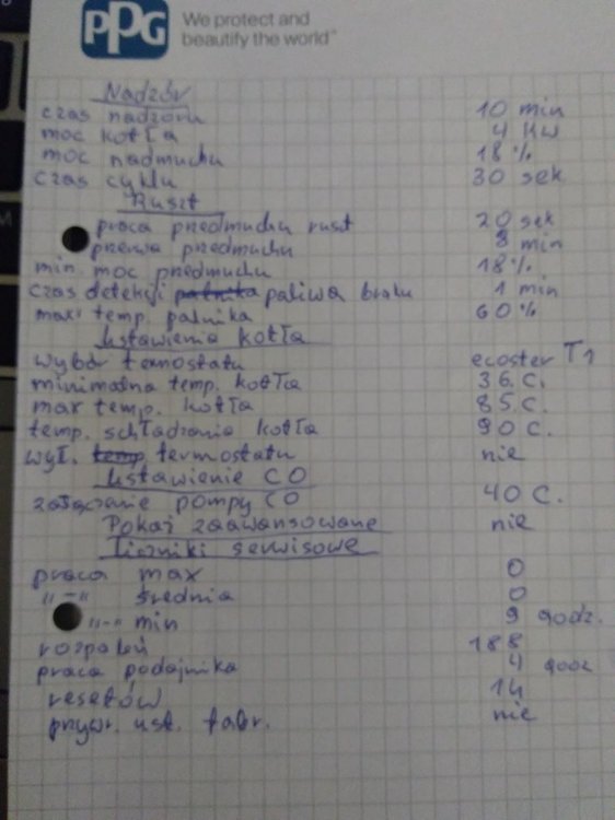

Damian12 Opublikowano 3 Marca 2019 #1 Opublikowano 3 Marca 2019 Viadrus U26.30kw przerobiony na pellet, palnik 26 kw, 160m do ogrzania w tym 20 m podłogówki ,dom z lat osiemdziesiątych, dach ocieplony, przy temperaturze w dzień 44 stopnie na piecu , w nocy 35, pali 60 kg. na dobę. Czy to nie za dużo ?

RedEd Opublikowano 5 Marca 2019 #4 Opublikowano 5 Marca 2019 Ja bym jednak poprosił o parametry spalania i temperaturę spalin zanim coś mógłbym doradzić.

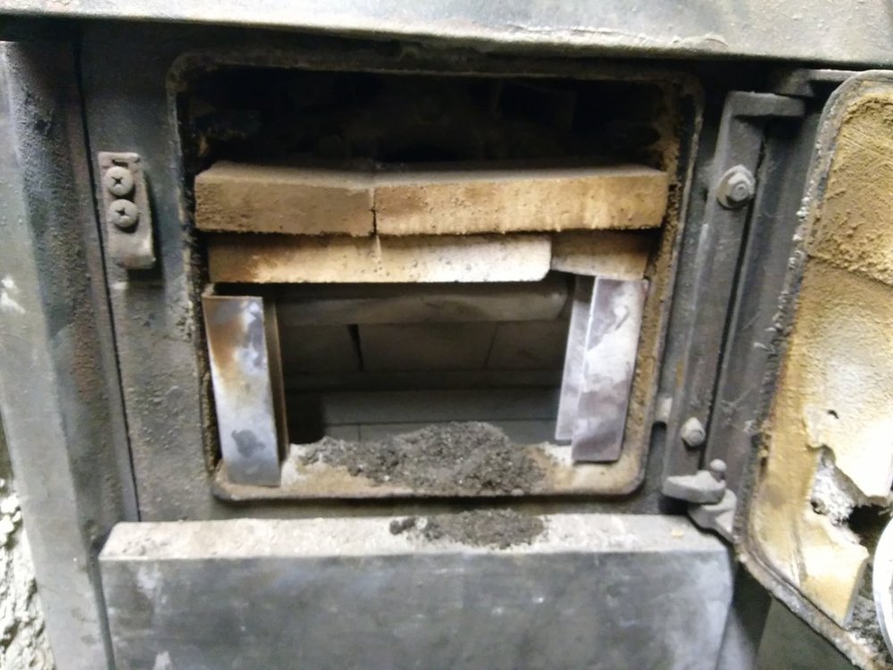

Damian12 Opublikowano 6 Marca 2019 Autor #6 Opublikowano 6 Marca 2019 W dniu 5.03.2019 o 06:17, alfiorz napisał: Na ustawienia nie licz. Konstrukcja kotla jest beznadziejna i zeliwny wymiennik jast bardzo maly. Puszczasz wszystko kominem. Mniejszego spalanie nie ukrecisz na tym kotle. Witam piec jest wyłożony szamotem

mac65 Opublikowano 6 Marca 2019 #10 Opublikowano 6 Marca 2019 Damian Palnik w złych drzwiczkach . U 26 to górniak a w górnych drzwiczkach to montuje się palnik ale w dolniaku .Palnik w dolne drzwiczki na flanszy albo w podstawę pod kocioł Jeszcze ten cały szamot to izolator to gdzie ma się to ciepło dostać do wymiennika . Jaką masz temperaturę spalin przy takiej ilości izolacji w wymienniku .60 kg peletu X 5 kwh/kg =300 kwh/24h =12,5 kW i z taką mocą pracuje palnik a ile ciepła zostaje w kotle powinien pokazać termometr spalin . Przy takim odbiorze ciepła raczej proponował bym sterownik pokojowy i ustawienia kotła wg sterownika pokojowego na wyższych temperaturach zadanych kotła . Palnik będzie się rozpalał ok 3x na dobę ale tylko wtedy gdy zajdzie taka potrzeba czyli temperatura w mieszkaniu spadnie poniżej ustawionej . Praca ciągła kotła nie ma sensu o tej porze roku zwłaszcza na takich temperaturach na których pracuje obecnie . .
