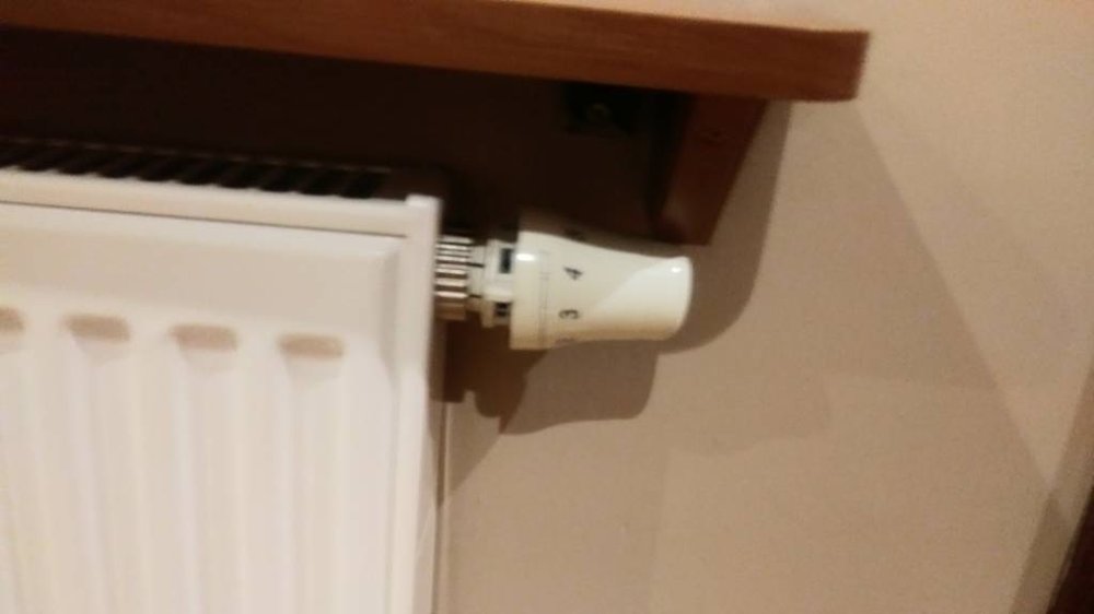

Koledzy posiadam 13 glowic termostatycznych danfos cosmo

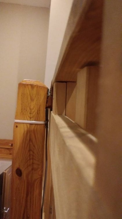

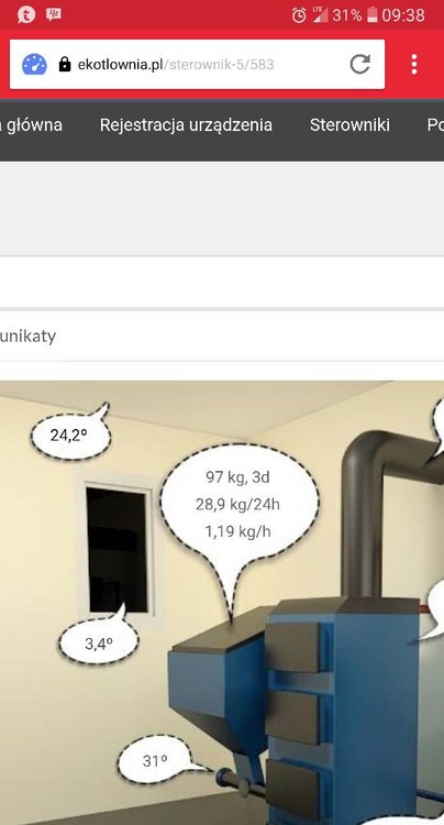

Podlaczylem w koncu czujnik temperatury wewnetrznej do sterownika
Na glowicy ustawione 3,5 czyli zgodnie z skala 22 stopnie a czujnik cyfrowy pokazuje 24 stopnie
Oczywiscie czujnik moze troszke przeklamywac ale zakladam ze pokazuje dobrze
I sedno sprawy
Czy po 9 latach uzytkowania nie powinienem w jakis sposob wyczyscic, ewentualnie przedmuchac sprezonym powietrzem tych glowic ????

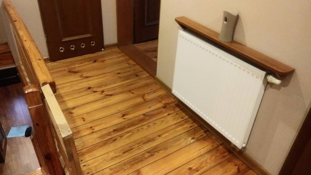

Moze czujnik jest za blisko kaloryfera ??
A moze glowica ma taka tolerancje ???
Pozdrawiam00234_big.jpegdbe9dee1e9fed597ad944a9053807ae8.jpg362a7bff012743cba3e142e9c64675ef.jpg8f3d6cb2cd3bb13570362e5e17ce4698.jpg4a6759063dda1b312975164ceb143007.jpg
Ja u siebie umieściłem głowice poza parapetami z boku
Kiedyś oglądałem charakterystyki głowic termostatycznych - zapamiętałem tyle że głowica ustawiona na 3 przy temperaturze +20*C zaczyna się zamykać a pełne zamknięcie następuje przy temperaturze +22*C.
Czy wszystkie mają tak samo nie wiem, pewnie jakieś różnice są
Co tam chcesz czyścić ?
Głowice dlatego mają nadrukowane numery 1-5, żeby ludzie nie czepiali się producenta, tłumacząc, że ustawili 22, a mają 19*C
Tak są numery i po sprawie. Ustawiasz doświadczalnie raz i zapominasz !
Może czasami przyblokuje się sam zawór (iglica) i trzeba parę razy nacisnąć, ale reszty nie tykasz.
