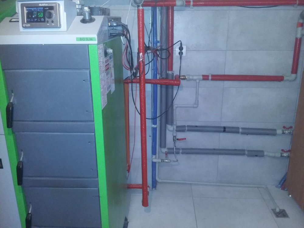

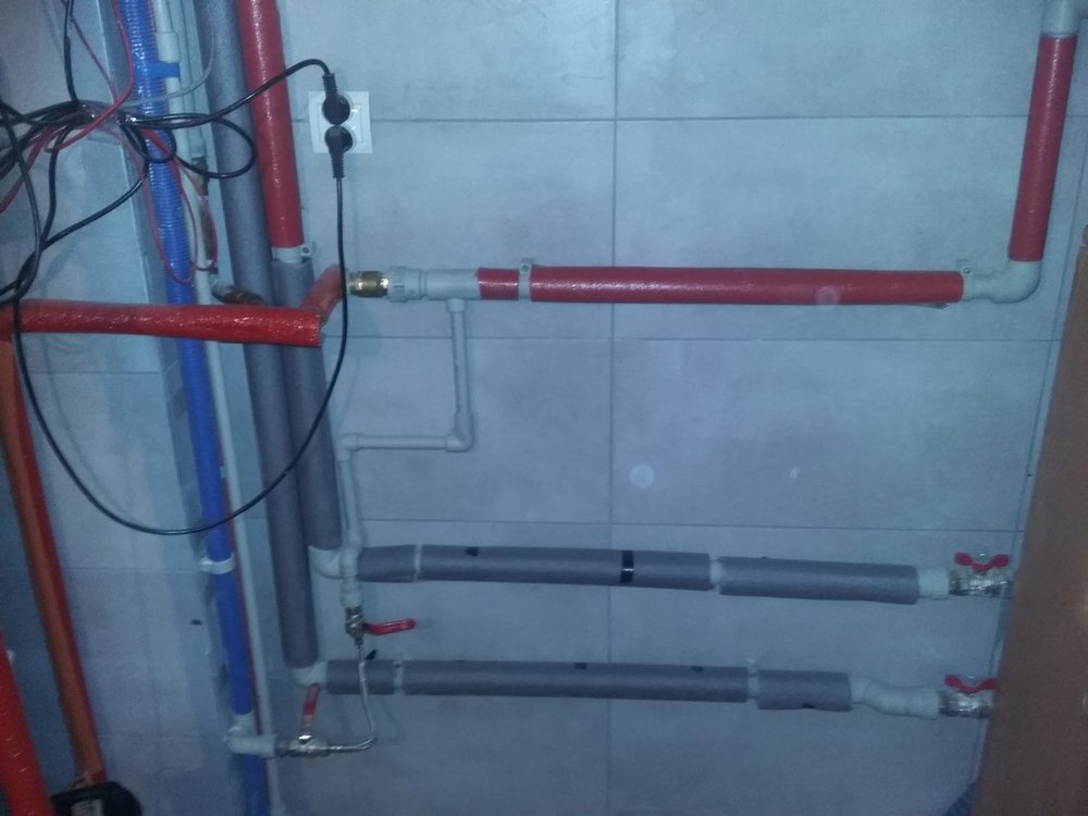

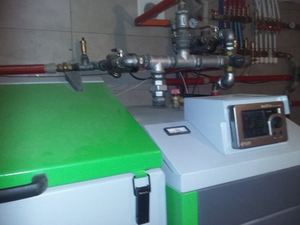

Bolo66 Opublikowano 29 Stycznia 2019 Autor #2 Opublikowano 29 Stycznia 2019 Witam Panowie. Mam problem z niską temp.powrotu. Zadana na piecu CO1 63C zawór 4 drogowy bez silownika,na CO2 35C zawór termostatyczny 3 drogowy. Mieszkanie 120m2 7grzejników i podłogowe 30m2. Jak piec dobije do 69C to powrót 45C. Na podtrzymaniu maksymalnie pół godziny i schodzi do 55 a powrót do 38.Co zrobić by rak szybko się nie wychladzal?
marwol Opublikowano 29 Stycznia 2019 #3 Opublikowano 29 Stycznia 2019 Wrzuć zdjęcia instalacji bo pewnie tam leży problem.Masz milion podobnych tematów na forum o zimnym powrocie.

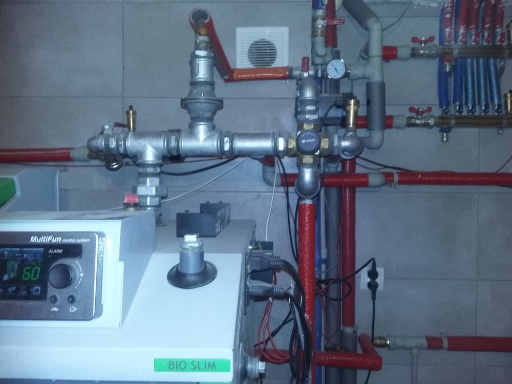

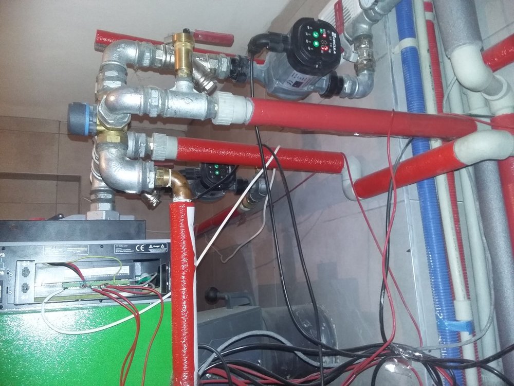

pastor Opublikowano 29 Stycznia 2019 #7 Opublikowano 29 Stycznia 2019 Jak dobrze widzę to zasilanie wychodzi do góry i w lewo masz cwu a w prawo 4d. Tylko ze przed 4d zasilacz jeszcze chyba kaloryfery. Błąd. Brak chyba na powrocie podłogówki ZZ. Na powrocie 4d brak pompki.

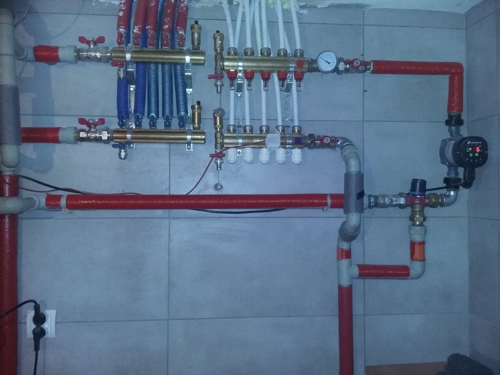

Bolo66 Opublikowano 30 Stycznia 2019 Autor #8 Opublikowano 30 Stycznia 2019 Przed 4d wychodzi na podłogowej gdzie jest zamontowany zawór 3d termostatyczne. To z powrotu od grzejników zamontować dodatkową pompek?
pastor Opublikowano 30 Stycznia 2019 #9 Opublikowano 30 Stycznia 2019 Opisz proszę na zdjęciach co jest co. Ale i tak jest zle
audilhr Opublikowano 30 Stycznia 2019 #10 Opublikowano 30 Stycznia 2019 10 godzin temu, Bolo66 napisał: Audilhr a co tzn. CWU na stałe? Pompa cwu pracuję na stałe

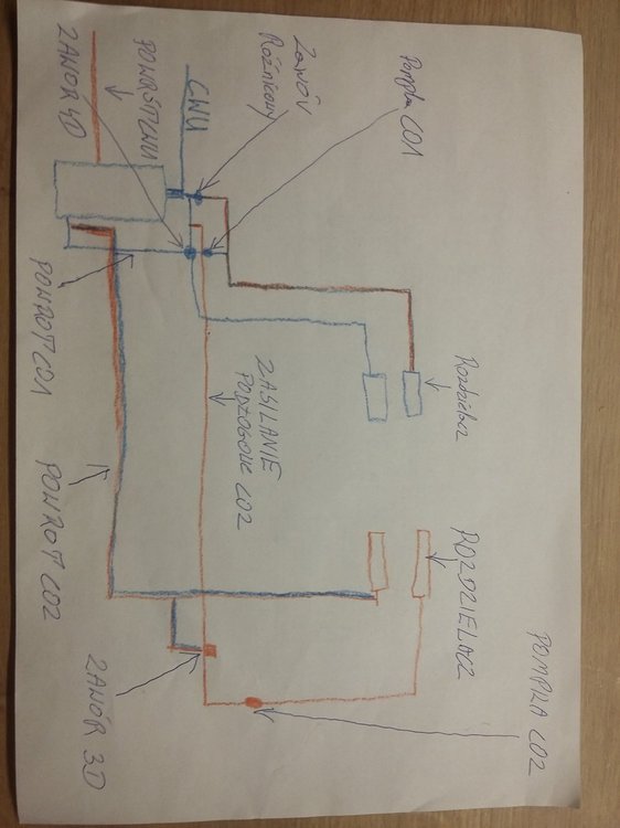

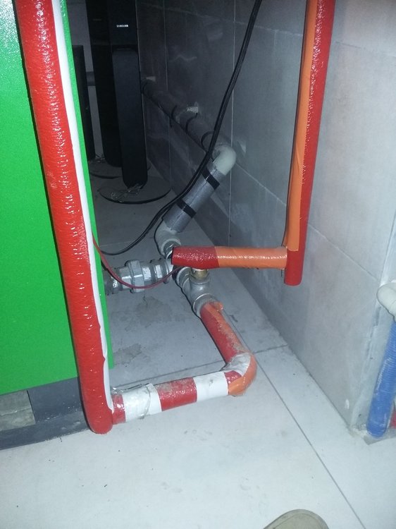

Bolo66 Opublikowano 30 Stycznia 2019 Autor #11 Opublikowano 30 Stycznia 2019 Z lewej CWU,do góry zasilanie na grzejniki gdzie jest połączone z zaworu 4d (tylko właśnie nie wiem czemu) z prawej strony zaworu 4d powrót z grzejników a w dół od 4d powrót na kocioł. Przed zaworem 4d wyjście na podlogowke i powrót z podlogowki od góry z tyłu pieca
Bolo66 Opublikowano 30 Stycznia 2019 Autor #12 Opublikowano 30 Stycznia 2019 A jak ta pompke włączyć na stałe? Wyłącza histereze to i tak jak będzie mieć temperaturę zadaną to nie będzie pracowac

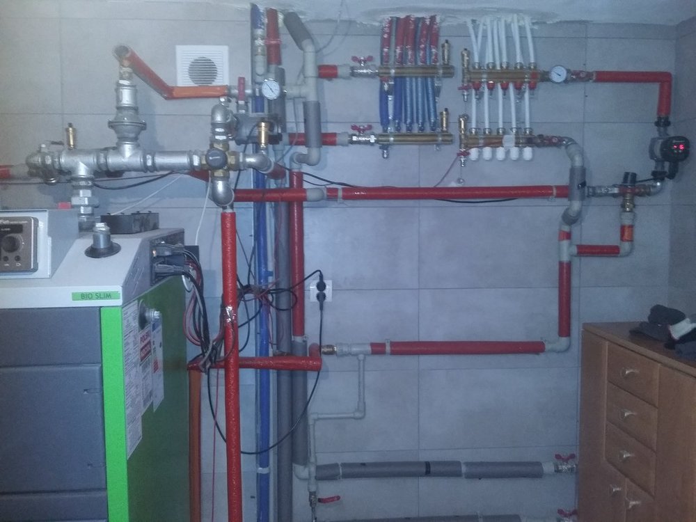

pastor Opublikowano 30 Stycznia 2019 #13 Opublikowano 30 Stycznia 2019 27 minut temu, Bolo66 napisał: Z lewej CWU,do góry zasilanie na grzejniki gdzie jest połączone z zaworu 4d (tylko właśnie nie wiem czemu) z prawej strony zaworu 4d powrót z grzejników a w dół od 4d powrót na kocioł. Przed zaworem 4d wyjście na podlogowke i powrót z podlogowki od góry z tyłu pieca nie rozumiem co napisales widziales jakis schemat z 4D? wiesz jak taki zawor pracuje i po co sie go montuje? jestes w stanie przeniesc swoja instalacje na papier? narysowac schemat? wg tego co widze na zdjeciach to jest zle srobiona instalacja - podlaczenie 4D Grzejniki i OP powinny byc wpiete za 4d. Przed tylko cwu. A u ciebie przed 4D masz cwu, i cos jeszcze. Zawor 4D mozna podzielic na strone pierwotna od strony kotla i wtorna od strony instalacji grzewczej (dobiory OP i grzejniki) i zasilania i powroty powinny byc podpiete po wlasciwej stronie zaworu. Po pierwotnej tylko CWU. Na powrocie strony pierwotnej powinna byc pompa do kotla. Wlaczenie na stale pompy cwu nie poprawi sytuacji na tyle abys byl zadowolony - instalacja dalej bedzie do d..
Bolo66 Opublikowano 30 Stycznia 2019 Autor #14 Opublikowano 30 Stycznia 2019 Wiem ze hydraulik to spierniczyl. Powrót od podlogowki jest na osobnej instalacji i się łączy na powrocie tuż za piecem. A zawór 4d jest właśnie spięty z tym co pisałeś że jest przed zaworem(rura do gory) i jeszcze OP jest przed zaworem
pastor Opublikowano 30 Stycznia 2019 #15 Opublikowano 30 Stycznia 2019 No to wez narysuj schemat jak to jest teraz zrobione bo dalej nic z tego nie bedzie. Pisanie to z tym gdzies tam laczy sie przed... do gory... schemat i bedzie mozna dyskutowac
Bolo66 Opublikowano 30 Stycznia 2019 Autor #16 Opublikowano 30 Stycznia 2019 Ciężko to będzie obrysowac. Wieczorem będę w domu to zrobię dokładne zdjęcia i opiszę co i jak
pastor Opublikowano 30 Stycznia 2019 #17 Opublikowano 30 Stycznia 2019 Dlaczego ciężko? A ze zdjęć to łatwiej?
