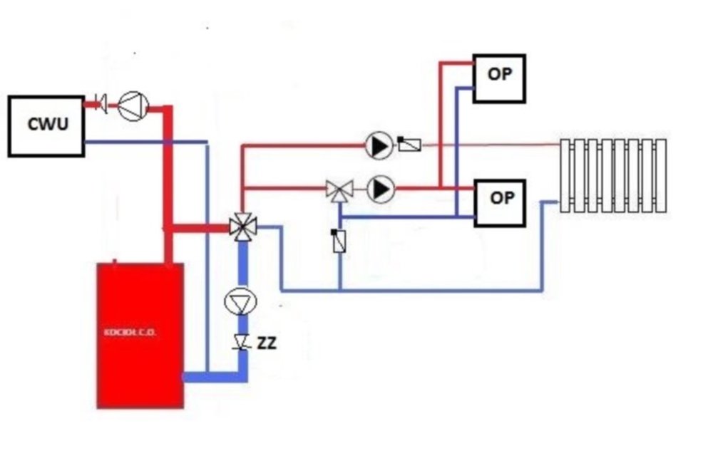

Witam. Potrzebuje schemat instalacji na kotłownie dla domu parterowego 100m2 w tym 60m2 podlogowka 3 grzejniki planelowe 1m wys 10 żeber, 1 drabinka, 1 5 żeber 60cm wys. Kocioł na ekogroszek 15kw dom ocieplony wybudowany w 2009.

Schemat masz poniżej

A to w obiegu zamkniętym ma być?
To tylko schemat inst odbiorczej , potrzeba naczynia wzbiorczego podłączonego wprost do kotła lub naczynia przeponowego i układu schładzania w układzie zamkniętym
