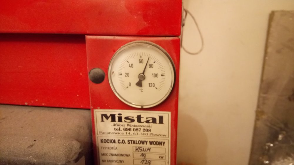

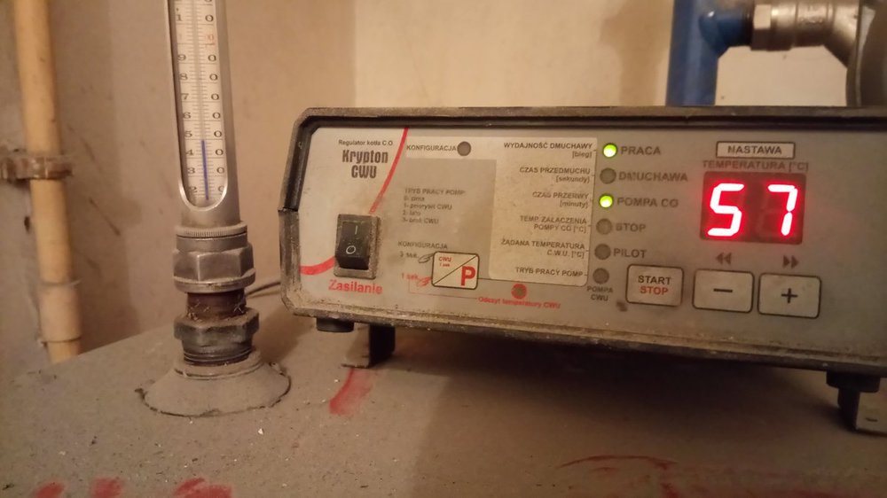

Witam, mam w kotle 3 termometry. Każdy z nich wskazuje inaczej, który brać pod uwagę? Cieczowy jest zaraz obok termopary od sterownika i temperatury są mniej więcej podobne, ale ten sprężynowy pokazuje dużo inaczej. Domyślam się że cieczowy i termopara mają różnicę spowodowaną ich osadzeniem, niedokładnością termopary, ale zastanawia mnie różnica pomiędzy cieczowym a sprężynowym, czemu jest aż taka duża różnica temperatur w kotle?
Elektroniczny powinien wskazywać najdokładniej ale powinien być bardzo dobrze izolowany. Cieczowy raczej nie powinien oszukiwać jeśli nie jest uszkodzony tzn. nie ma przerw w cieczy na skali. Sprężynowy to lipa. Na niego nie zwracaj w ogóle uwagi.
Moja rada jest taka - dobrze zaizoluj od czynników zewnętrznych końcówkę czujnika i wskazania powinny być zbierzne z cieczowym. Póki co, kieruj się tym co wskazuje cieczowy.

Który przekłamuje to trudno powiedzieć. Wg mnie to przylgowy jest najmniej dokładny. Natomiast dla zdrowotności komina trzeba mierzyć temp. spalin w czopuchu. Do tego wystarczy zwykły termometr wędzarniczy do 300-400*.
