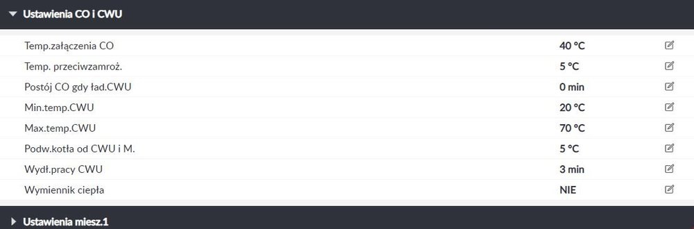

Witam,
posiadam piec na pellet Biovert 21KW z firmy Witkowski. Dom nowo postawiony około 120m: 7 grzejników i jakieś 30m2 podłogówki. Niestety jeszcze nie ocieplony ale kocioł pożera mnóstwo pelletu.
wstawiam zrzuty ekranu z econet jak jest piec poustawiany.Piec szybko się wychładza a czy nie może mniejsza mocą grzać tak żeby cały czas pomału utrzymywał zadaną temperaturę.
OD razu przyznaje że to mój pierwszy piec C.O.
Z góry dziękuję za pomoc.

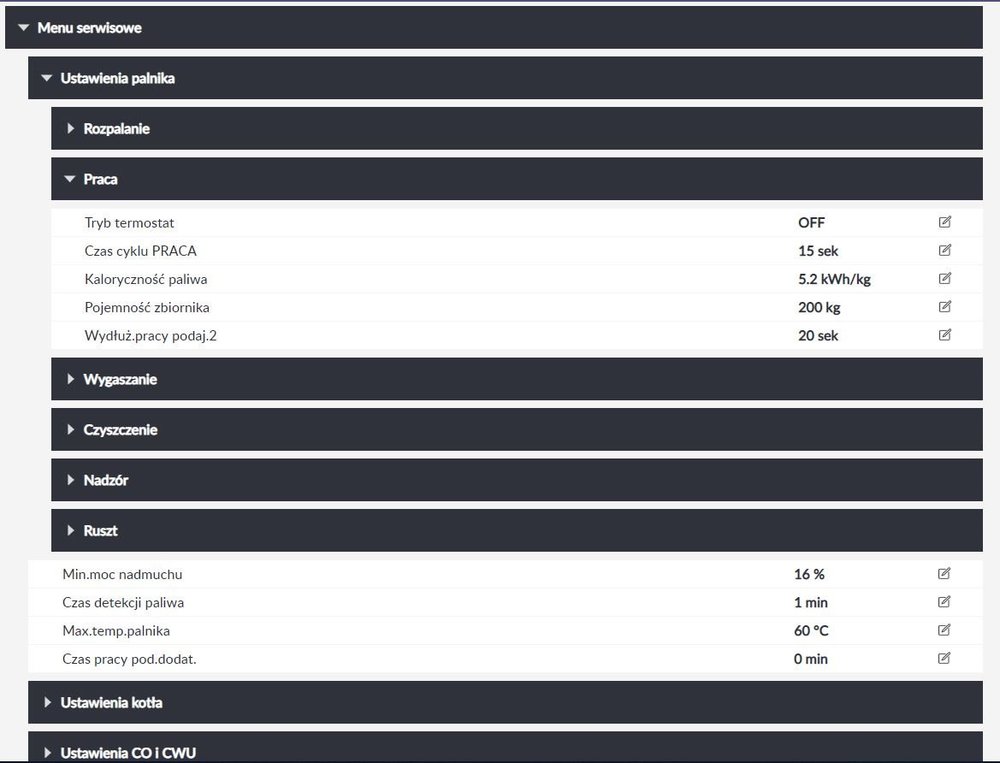

Jak dla mnie to za mała moc pieca 3,2 kw moze ustaw wieksza tak na 80-90% no i jeszcze takiej wysokiej kalorycznosci nie widzialem u mnie jest ok 4,3_4,8 reszte ustawien nie za bardzo rozumiem

Zmien czasy pracy rusztu w pracy co 4 min w podtrzymaniu na 8 min

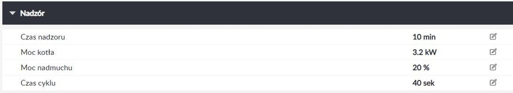

Drogi kolego 3,2 kw mam w czasie nadzoru , większa moc czyli 19kw jest podczas palenia - chyba że się mylę to wyprowadź mnie z błędu. Jeżeli chodzi o kaloryczność to na worka w których dostarczono mi pellet jest napisane 4,9-5,3 kwh dlatego zostawiłem tak jak miałem fabrycznie wpisane 5,2.
Wysłane z mojego IRON_2 przy użyciu Tapatalka
gdzie dokładnie mam to zmienić?? czy paląc pelletem korzystam z rusztu ?? czy ruszt jest jako dodatkowa metoda palenia w piecu ?? \sorry że może zadaje głupie pytania ale zaczynam dopiero swoją przygodę z piecem CO

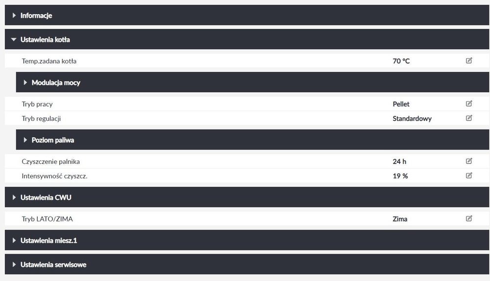

Wrzuć ustawienia z modulacji mocy, jaki jest strumień paliwa peletu przy pełnej pracy kotła na pełnej mocy. Jaka jest aktualnie ustawiona moc kotła.

Tu masz takie ustawienie czyszczenie palnika 24 u mnie w sasie jest opcja praca tu mam co 4 min i podtrzymanie tu mam 8 min musisz zobaczyc jak to u ciebie bedzie i masz jeszcze 19% moze ustaw na 30_40 zobaczysz jak bedzie ci czyscil nie wiem w jakim trybie pracujesz ja akurat na manualu ustawienia dalsze to juz bardziej doswiadczeni uzytkownicy sprpbuj znalezc tutaj temat z piecami witkowskiego na pellet
