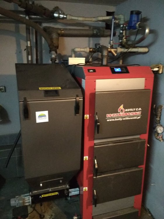

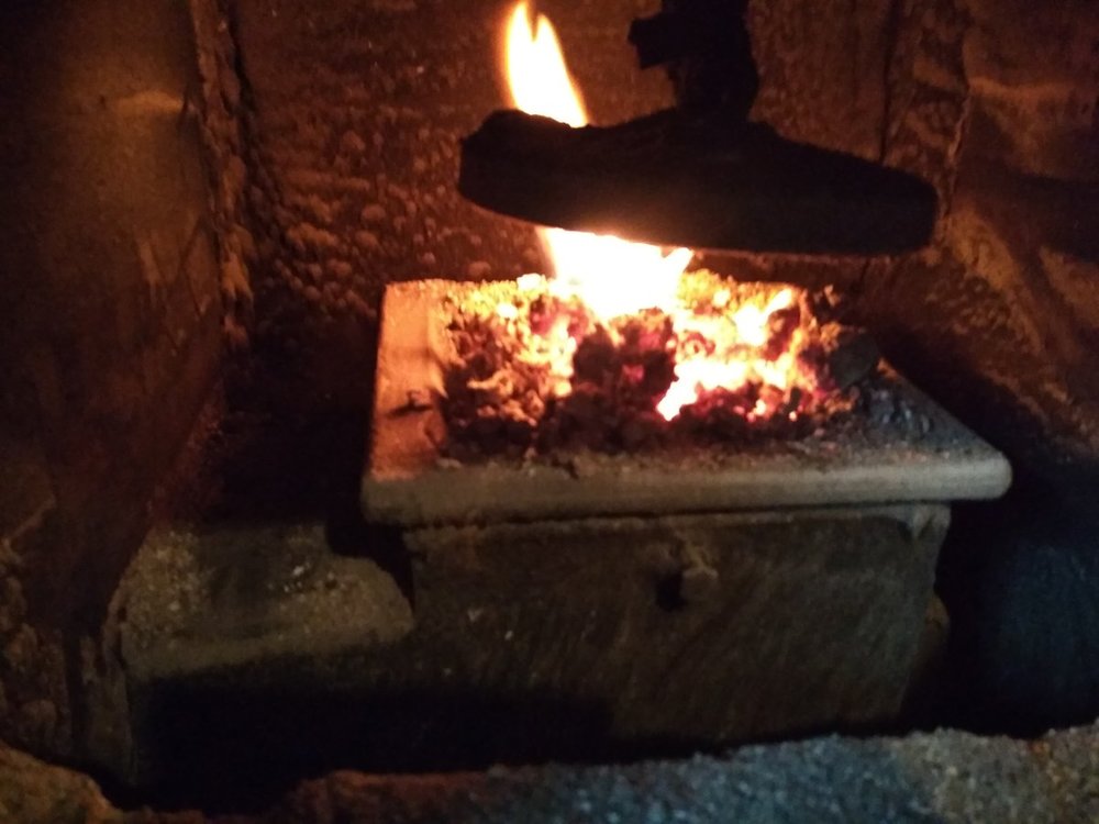

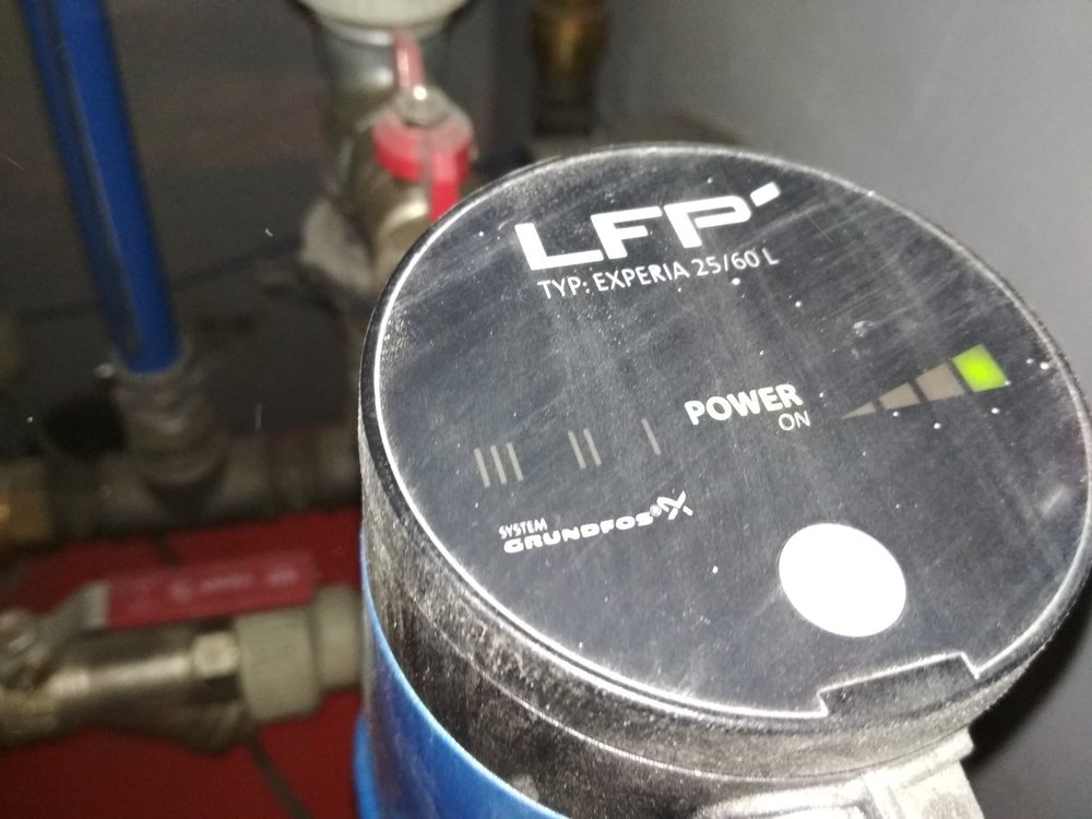

Posiadam nowy kocioł C.O. stalowy wodny typ KLASTER 5 23 kW sterownik Foster Signum 636 S
Powierzchnie jaką muszę ogrzać to 200m2 grzewczych, 3 pietra i na każdym pietrze 2 pół pietra dom nieotynkowany sciana cegła wata cegła okna drewniane podwójna szyba.Mam założoną nową instalacje rurki miedziane na parter (piwnica)4 grzejniki plus podłogówka w jednym pomieszczeniu, a stara instalacja na resztę domu to: grzejniki żeliwne 5szt i 3alu. Poziomy wymiennik c.w.u. SGW(L)x2 140l. Po krótkiej konsultacji z instalatorem zmieniłem ustawienia sterownika. Co sądzicie na temat ustawień. Kocioł raz w tygodniu muszę czyścić osadza się dużo tego na ścianach pieca.Pale eko-groszkiem WESOŁA 1000ZŁ workowany wartosć opałowa 28-30 MJ popiół do 5% .i wychodziło mi prawie worek na dzień. W tym tygodniu sprawdzę dokładnie jakie spalanie przy nowych parametrach.

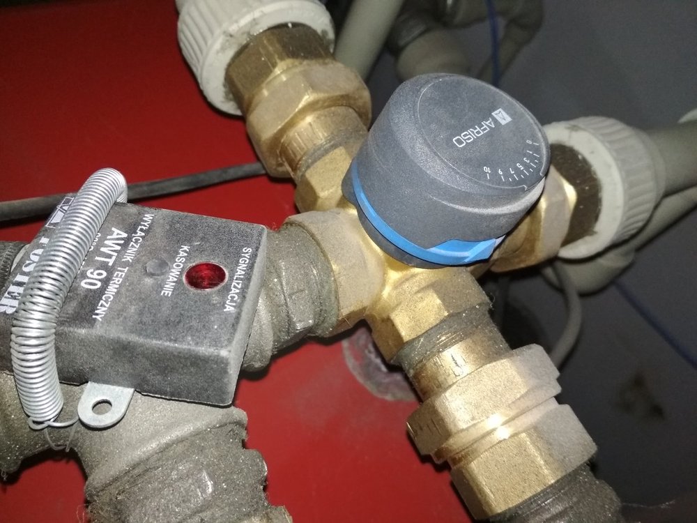

  • Zawór 4d ustawiony na 7

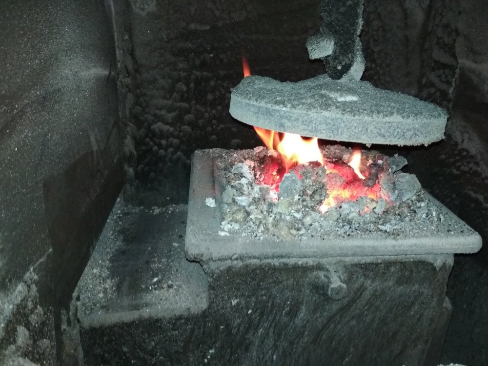

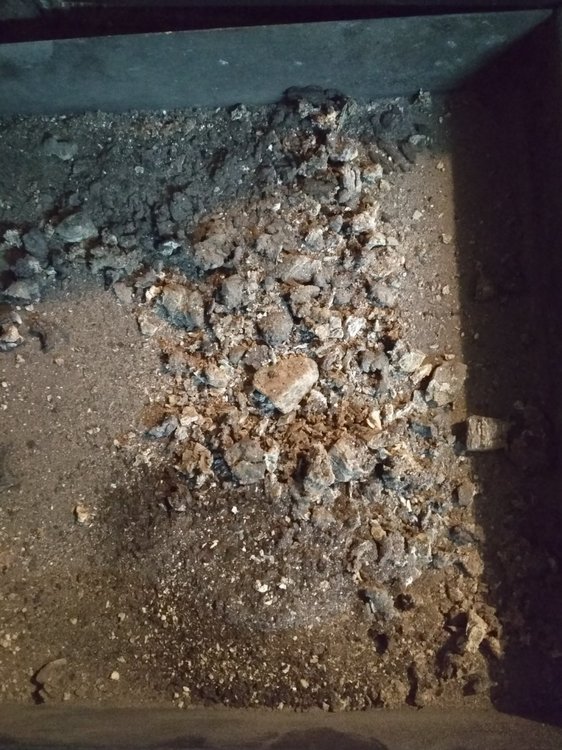

Ta wesoła to wyglada nie wesoło w popielniku. Wez troche deflektor podnieś do góry tak zeby był z 20cm nad palniskiem i go wyprostuj. Ten ster ma pida albo jakis automat czy palisz tylko dwustan? Na poczatek to zmniejsz obroty dmuchawy bo palnik zaraz wystartuje i odleci. Płomień ma byc spokojny, zejdź do jakiś 40% i obserwuj, jak zacznie kopcić to do góry o oczko albo dwa a jak dalej bedzie porywisty to troche do dołu. Jak po zmniejszeniu nadmuchu zauwarzysz ze przesypuje niewypalony groch do szuflady to wydłuż przerwe.
Proponuje podnieść zadana kotła do 60C bedzie mniej syfu i zdrowiej dla kotła, swoja co to za instalator taka  to ustawił. Druga sprawa to nic nie piszesz o temperaturze powrotu a skoro to nowy kocioł i chcesz mieć gwarancję to proponuje instrukcja w łape i sprawdź jak minimalną temperature nakazuje utrzymywać producent i tak skorygowac ustawienia żeby była osiągnięta.
Dalej dlaczego nie kupiłeś tego kotła ze sterem skzp02? Producent twojego kotła montuje go w swoich kotłach i jak to jest świeży zakup to bym sie zainteresował czy jest możliwość wymiany na wyżej wymieniony sterownik, nawet za dopłatą. Bedziesz napewno z niego zadowolony. Zreszta jest na forum obszerny wątek o tym sterowniku.

Palnik wyglada bardzo dobrze. Bledem sa temperatury jak wyzej. Na kotle powinno byc kilka stopni wiecej niz bojlerze. Sadza jaka widac w okolicach palnika to wplyw niskiej temp. zadanej kotla a co za tym idzie niskiej temp. powrotu. Gazy zamiast sie dopalic, wychladzaja sie na plaszczu generujac sadze. Podnies temp na kotle do 70 stopni. Wiecej nie spalisz. A przekonasz sie wtedy jak kociol bedzie wygladal w srodku. Deflektor troche za nisko do takiego plomienia. Widac, ze nie ma zbytnio rezerwy na podniesienie. Ale to wlasnie jest brak myslenia producenta. Plomien powinien lekko dotykac deflektora. Jego temperatura ma dopalic gazy. Wywalilbym to go...o na rzecz akiejs troche wiekszej plyty szamotowej umieszczonej wyzej niz ten nieszczesny obecny wynalazek.
