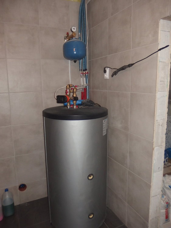

artur1981 Opublikowano 9 Stycznia 2019 #1 Opublikowano 9 Stycznia 2019 Witam, Mam kłopot z niestałą temperaturą kaloryferów nie grzeją cały czas, załączają się co jakiś czas. Mieszkam od niedawna więc jeszcze nie wiem w jakich odstępach. Kolega poradził mi przełączenie zaworu 4D w pozycję manualną i ustawienie go na pozycji 5. Zauważyłem, że kiedy zawór 4D jest w połowie skali kaloryfery są ciepłe. Ogólnie muszę rozwiązać problem sterowania grzejnikami w pokojach . Mam układ mieszany podłogówka + kaloryfery, instalacja w układzie otwartym. Czy macie jeszcze jakieś pomysły jak rozwiązać ten kłopot?

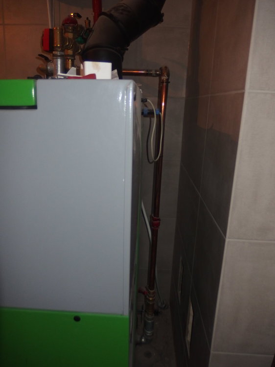

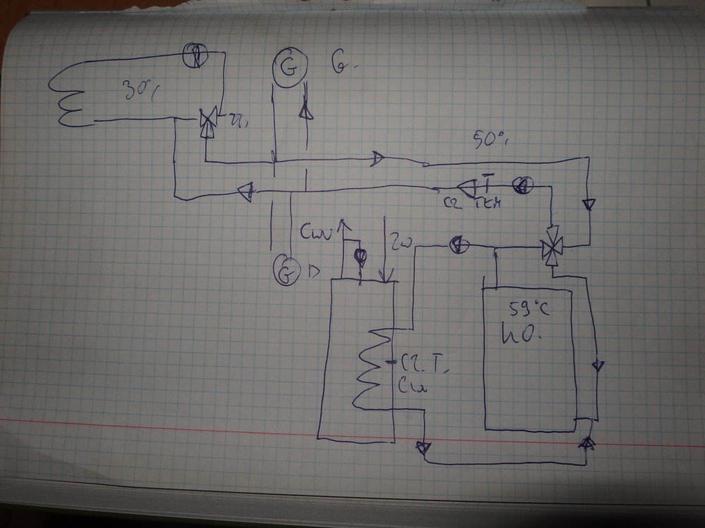

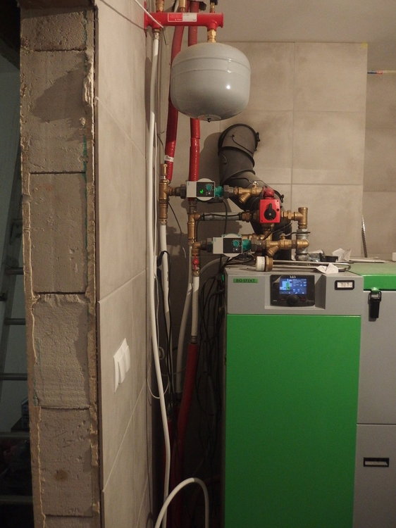

artur1981 Opublikowano 10 Stycznia 2019 Autor #4 Opublikowano 10 Stycznia 2019 Przesyłam zdjęcia kotłowni jutro zamieszczę schemat.
gmaj22 Opublikowano 10 Stycznia 2019 #5 Opublikowano 10 Stycznia 2019 Pierwsze zdjęcie nie wyjaśnia zbyt wiele, przyda się schemat. Na drugim z podłączeniami bojlera zastanawia mnie dwie rzeczy: - czy pompa cyrkulacyjna zasysa wodę z bojlera? O ile dobrze widzę tam zawór zwrotny.... -widzę tam zawór 3D przeciwoparzeniowy? Jeśli tak, to w połączeniu z pompą cyrkulacyjną, jego podłączenie jest nieco inne .

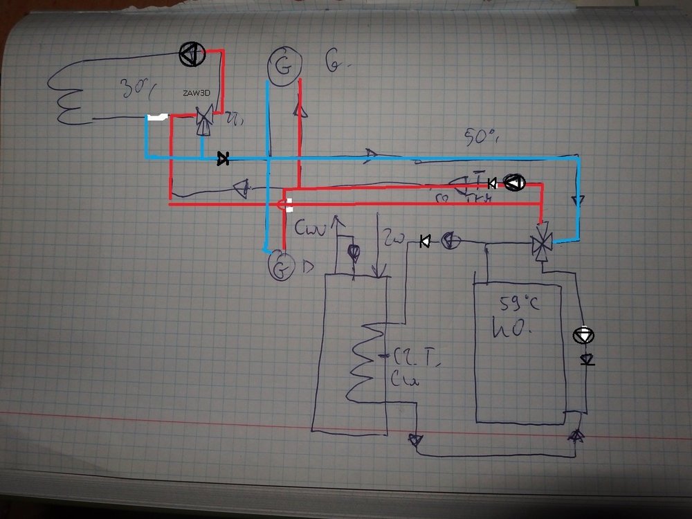

artur1981 Opublikowano 15 Stycznia 2019 Autor #6 Opublikowano 15 Stycznia 2019 Tak wygląda schemat mojej instalacji:
zaworek Opublikowano 15 Stycznia 2019 #7 Opublikowano 15 Stycznia 2019 To chyba źle wygląda) Piszesz że instalacja jest w układzie otwartym to gdzie jest rura do naczynia wyrównawczego?bo na zdjęciu jest naczynie przeponowe może jednak kocioł w układzie zamkniętym?
artur1981 Opublikowano 17 Stycznia 2019 Autor #8 Opublikowano 17 Stycznia 2019 Masz racje jako amator pomyliłem terminy instalacja w układzie zamkniętym.
