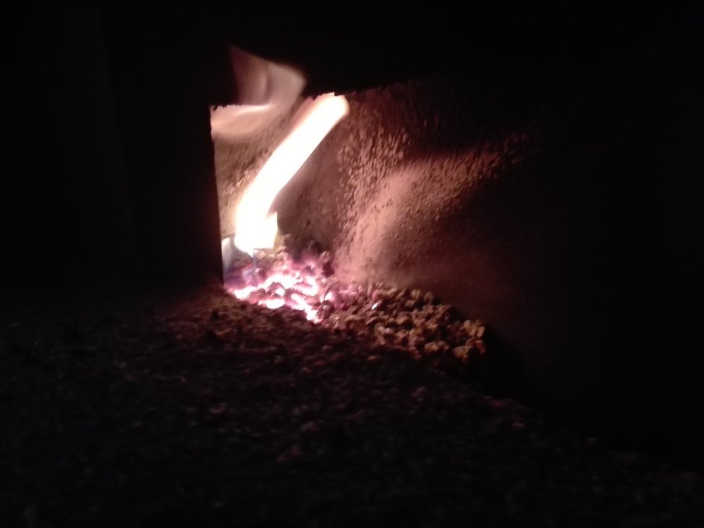

Witam.posiadam piec Stalmark duo boss 19 kw z podajnikiem tłokowym,powierzchnia grzania 220 m2,ostatniej zimy spaliłem 10 ton ekogroszku,troche mnie to przeraża,może ktoś mi doradzi jak zmniejszyć spalanie.

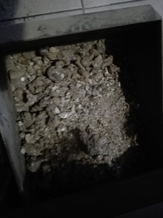

Wrzuć zdjęcie popiołu, paleniska w czasie normalnej pracy to na pewno ułatwi ocenę sytuacji. Podaj typ ekogroszku, którym palisz.

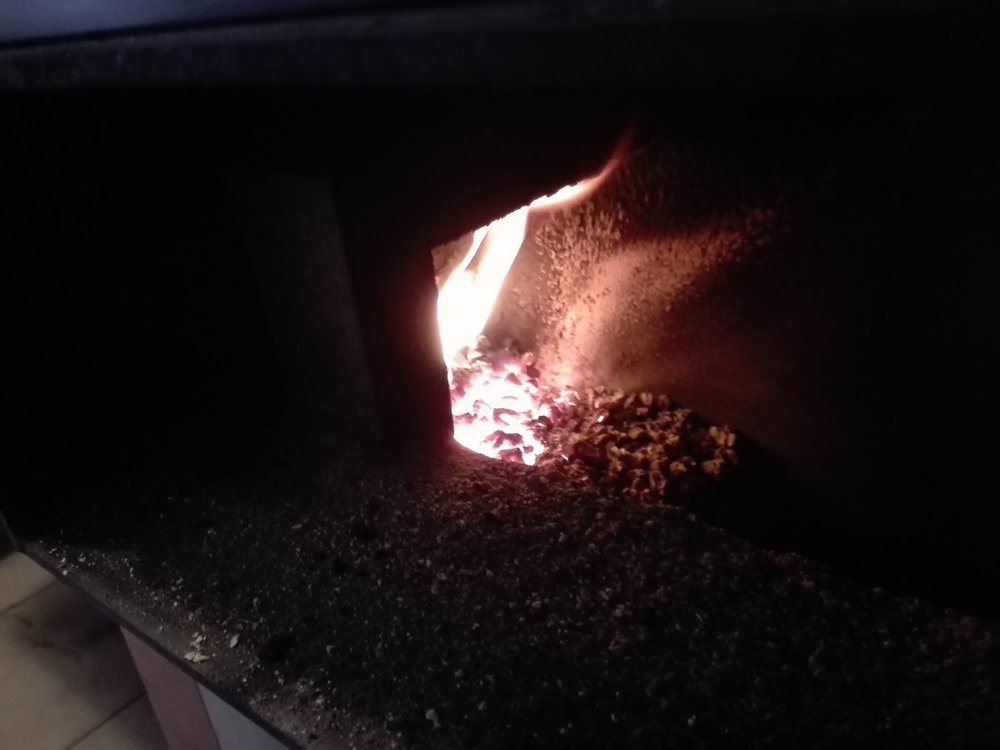

Tak wyglada popiół jak pale na róskim ekogroszku,na tym premium jest mniej spieków,troszke mniej popiołu ale spalanie podobne.siła nadmóchu jest na 30%,było na 60,przerwa podawania 2,5min i nic .

Po zdjęciach widać że żar masz za głęboko. Za blisko tłoka. Utrzymuj go na środku rusztów z dziurkami. Odpad wygląda na jeszcze nie dopalony.
To co mam zmienić w ustawieniach ?
Skorygować czas przerwy podawania tak by żar trzymał się bliżej krawędzi zaraz po zakończeniu procesu podawania  a nie tak w głębi jak masz to teraz. Zmniejsz o 5s czas przerwy podawania i obserwuj. Może się wydawać że groszku pójdzie więcej, ale faktycznie uzyskasz większą energię cieplną z niego. Możesz też dać więcej powietrza ale to też przerwę będzie trzeba dodatkowo skorygować.
Np Ojciec na miale z tego co pamiętam ok 24MJ ma ustawiony wentyl na 40% i czas przerwy ok 3:50-4:10. Żar zaraz po podaniu jest ok 5cm od krawędzi palnika.
