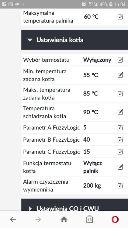

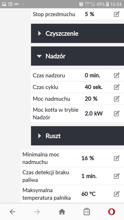

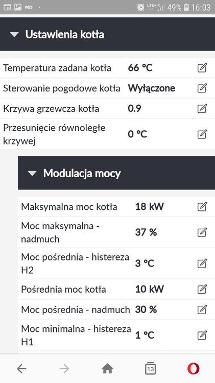

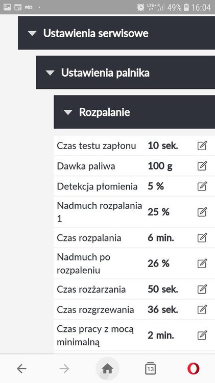

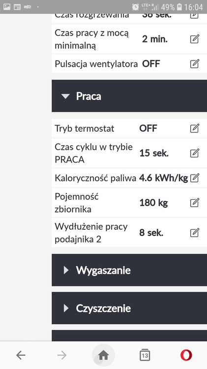

Witam. Mam piec firmy Heitz bio 17 i pytanie czy moje ustawienia są ok? Bo jak narazie pali mi 40 kg na dobę.
Ogrzewam piecem dwa mieszkania jedno 100 m2 (grzejnik) plus jeden grzejnik w suszarni w piwnicy BOJLER 200L dom nie ocieplony. A drugie mieszkanie na przesyle około 22 m do sprzęgła i tam jest rezdzielane na CWU i CO 40 m2 też grzejniki bojler 100L dom ocieplony
