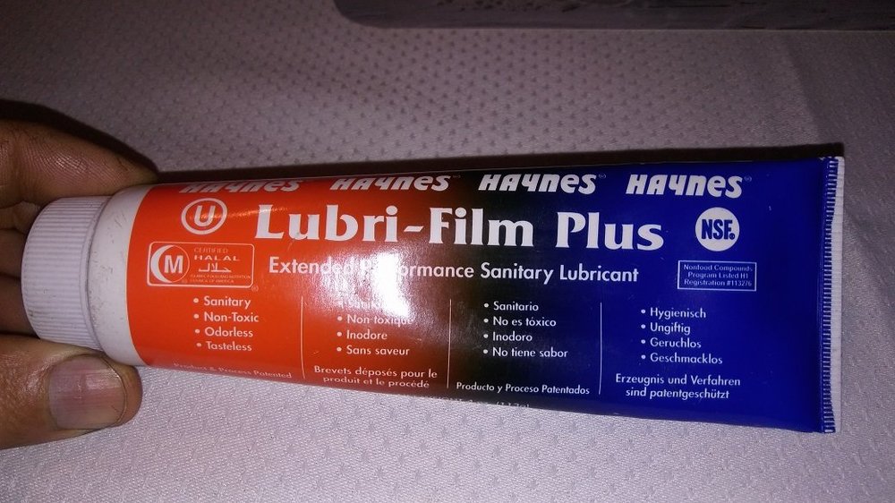

Paweł19
Pytanie może nie w temacie ale nie moge nic znaleść w necie co smarujecie zawór czy siłownik? bo u mnie strasznie ciężko chodzi siłownik a zawór jest ok gdy go zdjałem z zaworu i przełączyłem na prace ręczną ledwo moge nim przekręcić wcześniej chodził dosc swobodnie

36 minut temu, ktm6107 napisał:
Włóż na rozgrzaną do 70*C blachę smar i zobacz ile sekund ci na niej poleży..
A i 5 lat poleży ten na zdjęciu do smarowania tworzyw zębatek z tworzyw, uszczelnień, zaworów kulowych dławic ,etc zaczyna płynąć w 150stopniach i do tego właśnie jest, nietoksyczny do wody pitnej...
Możesz użyć silikonowego smaru gęstego w aerozolu, nie używa się żadnej oliwki czy W/D, gdyż rozpuszczają powierzchnię uszczelnień i często oprócz chwilowej poprawy zaczynają się blokady i wycieki... często w zaworach wystarczy posmarować oś pod napędem i ręką parę razy poruszać...
Tu masz rysunek typowego trójdrogowca (cztero podobny) i miejsca smarowania, pamiętaj o zakręceniu wody lub częściowym spuszczeniu, przy okazji możesz osady zdjąć.... do demontażu potrzebny zegierownik i kluczyk ampulowy lub zwykły wkrętak w zależności od wykonania.

To po jaką cholerę smarować zawór który ma dwa miesiące czy nawet dwa lata skoro producent już go posmarował tym cudownym smarem.
Na czy mogą zaoszczędzić? na tubce smaru za 60zł? Pewnie nie....  ale kup wiertarkę rozbierz ją i popatrz ile jest tam smaru, mimo, że komory powinny być co najmniej w 1/3 wypełnione.
