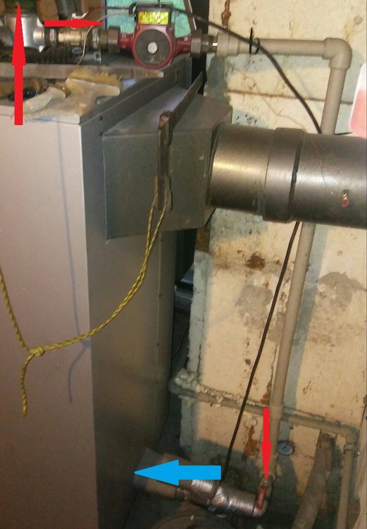

Gość Trener40 Opublikowano 1 Stycznia 2019 #4 Opublikowano 1 Stycznia 2019 Na zasilaniu z kotla wstawiasz trójnik i podłączasz do powrotu.

YaroXylen Opublikowano 1 Stycznia 2019 #10 Opublikowano 1 Stycznia 2019 22 minuty temu, jaammm napisał: udzielasz chłopakowi takiej rady" Na zasilaniu z kotla wstawiasz trójnik i podłączasz do powrotu " Witam. Dosłownie.... no może troszkę rozwinę...pompkę pomiędzy wyjście z kotła(zasilanie) i wejście(powrót kotła) Pozdrawiam.Yaro

Gość Trener40 Opublikowano 1 Stycznia 2019 #12 Opublikowano 1 Stycznia 2019 49 minut temu, jaammm napisał: Teraz jeszcze raz mu napisz co ma zrobić bo chce wstawić pompę przewałową, bo pewnie dalej nic nie wie po twoim poście, ja np. nic nie zrozumiałem, wytłumaczysz mu? .., a co tu rozumieć. Mam się powtarzać, że ma pompę kotłową wpiać zaraz na zasilaniu z kotla i wrócić do powrotu ( w dół)

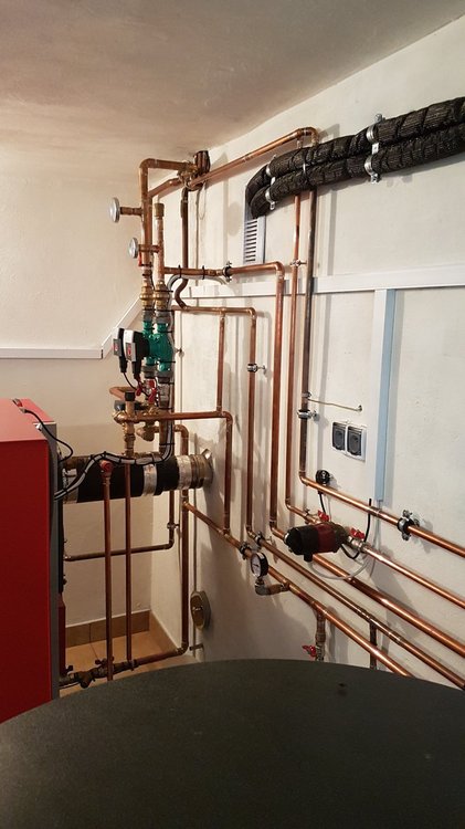

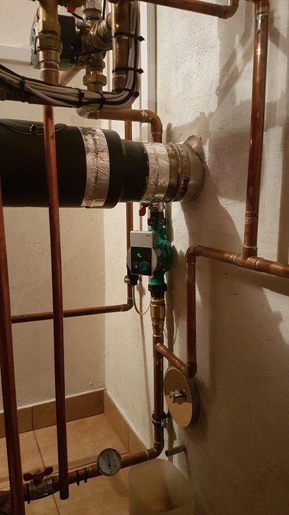

wyspa13 Opublikowano 2 Stycznia 2019 Autor #14 Opublikowano 2 Stycznia 2019 Witam dzięki za odpowiedzi ale już po sprawie pompę założyłem dzisiaj na powrocie zaworu 4d pompa wilo yanos pico 1,4 ustawiona na 1 biegu 0,5m temperatura powrotu 62st temperatura co 67st zobaczymy co z tego będzie
jaammm Opublikowano 2 Stycznia 2019 #15 Opublikowano 2 Stycznia 2019 i jeszcze jak to zrobiłeś przed powrotem cwu to będzie git:) a kolega wyżej co radził? Czy to samo, bo nie wydaje mi się prawda?
wyspa13 Opublikowano 2 Stycznia 2019 Autor #16 Opublikowano 2 Stycznia 2019 powrót z cwu za pompą ta jak na zdjęciu na razie hula

wyspa13 Opublikowano 2 Stycznia 2019 Autor #19 Opublikowano 2 Stycznia 2019 kolega wyżej radził coś takiego jak na zdjęciu myślę ze też by się sprawdziło

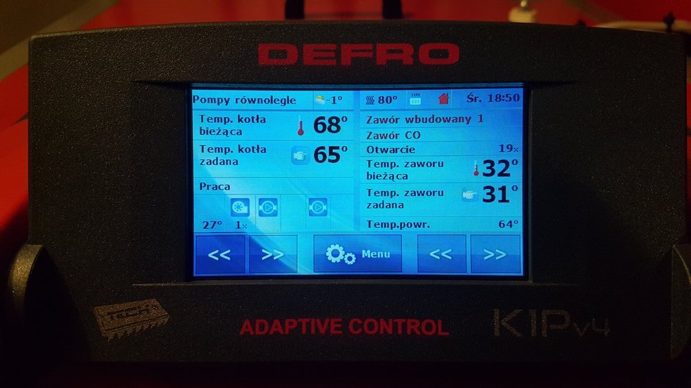

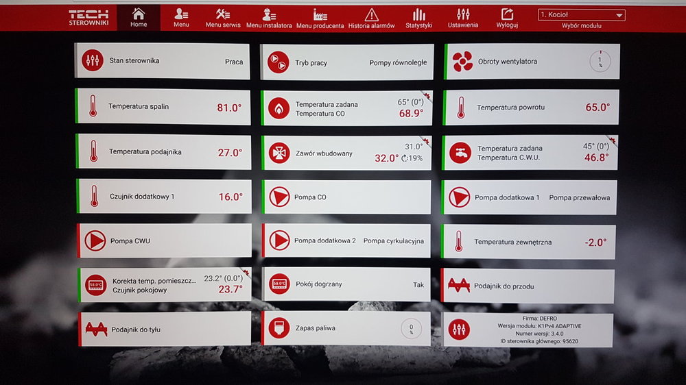

jaammm Opublikowano 2 Stycznia 2019 #21 Opublikowano 2 Stycznia 2019 I moim zdanie temp. zaworu masz za niską. Tak bez większego tłumaczenia, w sterowniku znajdź sterowanie pogodowe i krzywa grzewczą tam będziesz miał mniej więcej temp jakie powinieneś mieć przy danej temp. zewnętrznej( orientacyjne) Przy 0* na zaworze powinieneś mieć około 47-50*C, masz termometr zewnetrzny i regulator pokojowy?

wyspa13 Opublikowano 2 Stycznia 2019 Autor #24 Opublikowano 2 Stycznia 2019 tak mam regulator pokojowy spk lux temperatura w domu 23,8 jak bym dał więcej to w domu sauna
jaammm Opublikowano 2 Stycznia 2019 #25 Opublikowano 2 Stycznia 2019 hmmm a czym ci steruje ten spk lux? skoro u mnie to działa a u ciebie nie, u mnie na zaworze przy podobnej temperaturze zewnetrznej jest kolo 50*c w domy 22*C góra na dole 23*C
