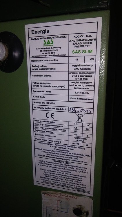

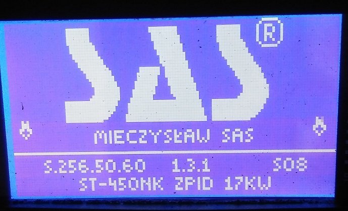

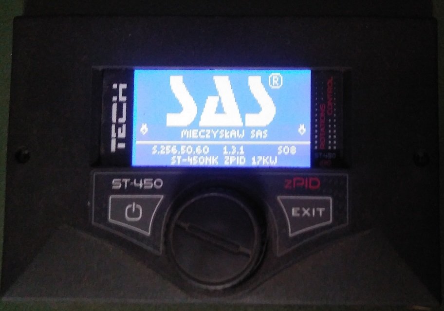

Proszę o pomoc w uzyskaniu kodu serwisowego do sterownika w kotle jak w temacie. Pilna sprawa gdyż koleżanka nabywając dom razem z kotłem nie otrzymała żadnej dokumentacji instrukcji czy czegoś podobnego. Muszę dostać się do menu, zmienić parametry podawania gdyż teraz potrafi 10 -12 razy na minutę podawać po 1-2 sekundy i rozwali dosłownie napęd. W podstawowym są tylko niewielkie korekty, a podejrzewam specyficzne ustawienia własne klienta. A jeszcze co ciekawe... przywrócenie ustawień fabrycznych dosłownie nic nie zmienia oprócz temperatur... Przywiozłem koleżance, swój sprawdzony łatwy groszek ale nie może być tak żeby nawet 10 razy na minutę podawał...
Poniżej fotki

Proszę koleżeństwo o pomoc.

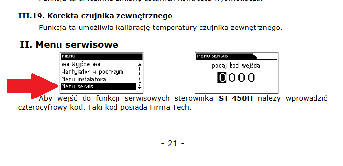

Dostałem odpowiedź od firmy TECH na pytanie o kod i otrzymałem odpowiedź już znaną: Kod serwisowy to 5162, lecz jakiekolwiek zmiany w tym podmenu proszę konsultować z serwisem firmy SAS
I tutaj jest problem gdyż podany kod wbijałem kilkanaście razy i za każdym otrzymywałem info że błędny kod... :)) . Podobno tego kodu nie da się zmienić...czy na pewno?

Dzisiaj dostałem telefon z serwisu firmy SAS. Bardzo miły Pan potwierdził że posiadany kod 5162 do sterownika jest prawidłowy, i nie ma możliwości jego zmiany. Niestety bez trubu serwisowego nie mogę sprawdzić co jest nie tak. Bardzo prawdopodobne że uszkodzeniu uległ sam sterownik. Pan na temat usterki mógł tylko zasugerować że mogło dojść do uszkodzenia jakiegoś czujnika lub halotronu, jednak bez wejścia w serwis nic nie można zdiagnozować samemu. Dzisiaj również próbowałem wbić kod , jednak bezskutecznie. Czyli czeka mnie wymiana sterownika w kotle u koleżanki. Chyba zamontuję SKZP02 najwyżej bez halotronu.....

A na pewno próbujesz dostać się do menu serwisowego a nie do ekranu serwisowego?? Ten kod powinien działać w meny serwisowym, do ekranu był bodaj 2902
