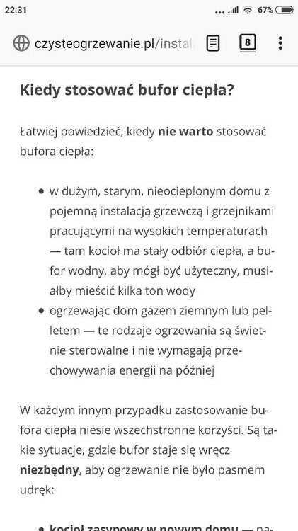

A propos tego bufora, to chciałem poczytać trochę o tym i było napisane, że nie zalecane są one do pelletu. Ktoś może rozwinąć to stwierdzenie?

Jest opinia że bufor do podlogowki. Zależy od kotła.  Jeski masz kocioł z szeroką modulacja mocy i którego sprawność na mocy minimalnej nie jest mniejszą niż na maksymalnej, to bufor jest zbędnym wydatkiem.
Ale przy podłogówce generuje spore oszczędności w spalaniu. Bo zanim podłoga niskotemperaturowa rozładuje bufor to trochę minie. A to niby czemu nie jest wskazane przy pellecie???

Bufor jeżeli masz miejsce i kasę to wskazany nawet przy pellecie mój piec ma w sobie prawie 200L wody więc robi trochę za taki bufor.
