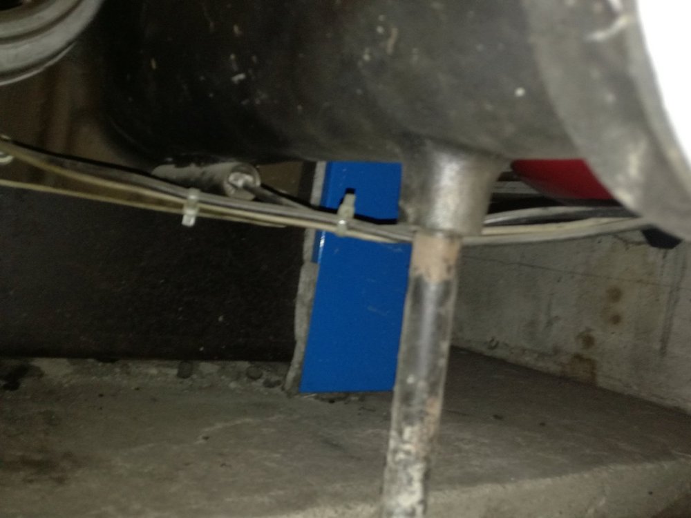

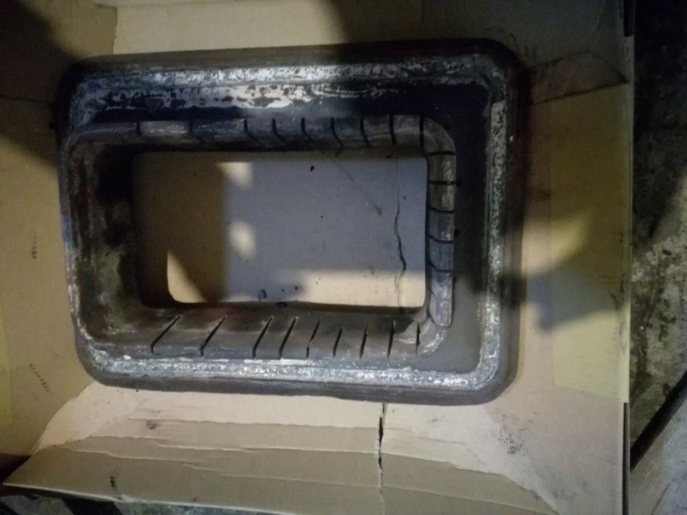

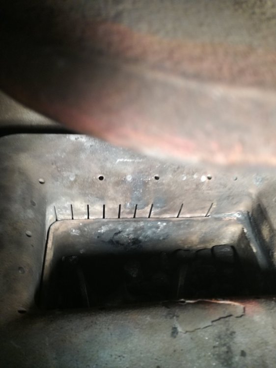

Wrzuć jakieś zdjęcia..palnika.umiejscowienia czujnika..

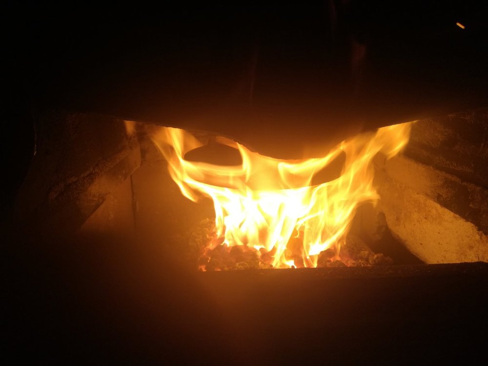

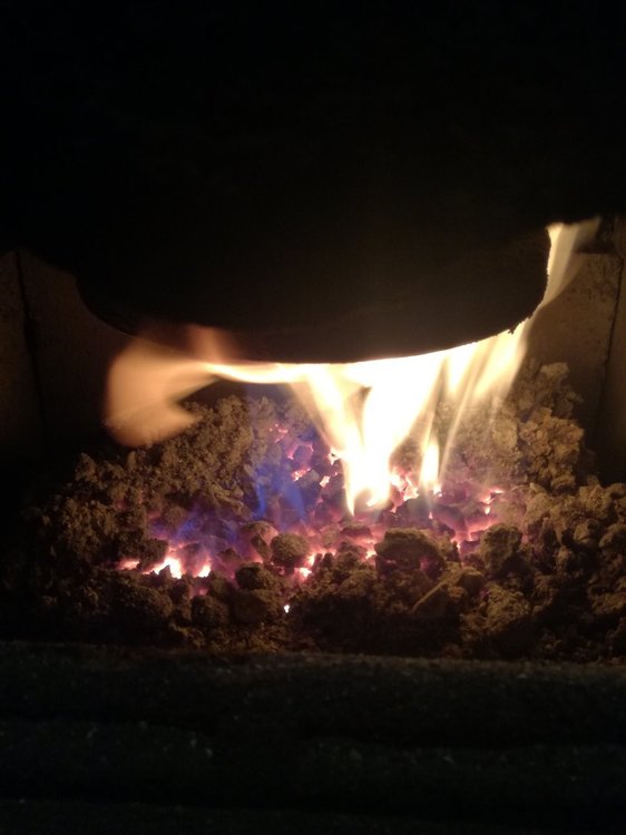

Węgiel ma tendencję roztapiania się i do sklejania w większe kawałki. Widać jakby spalanie chciało iść wgłąb palnika. Od palnika po otwarciu drzwiczek czuć duża temperaturę jakby zbyt duża objętość paliwa się paliła. Może gdzieś łapie lewe powietrze? Wszystkie uszczelki wyglądają na całe.
Tryb pid trochę uspokaja spalanie ale mimo wszystko temperatura podajnika jest wysoka.

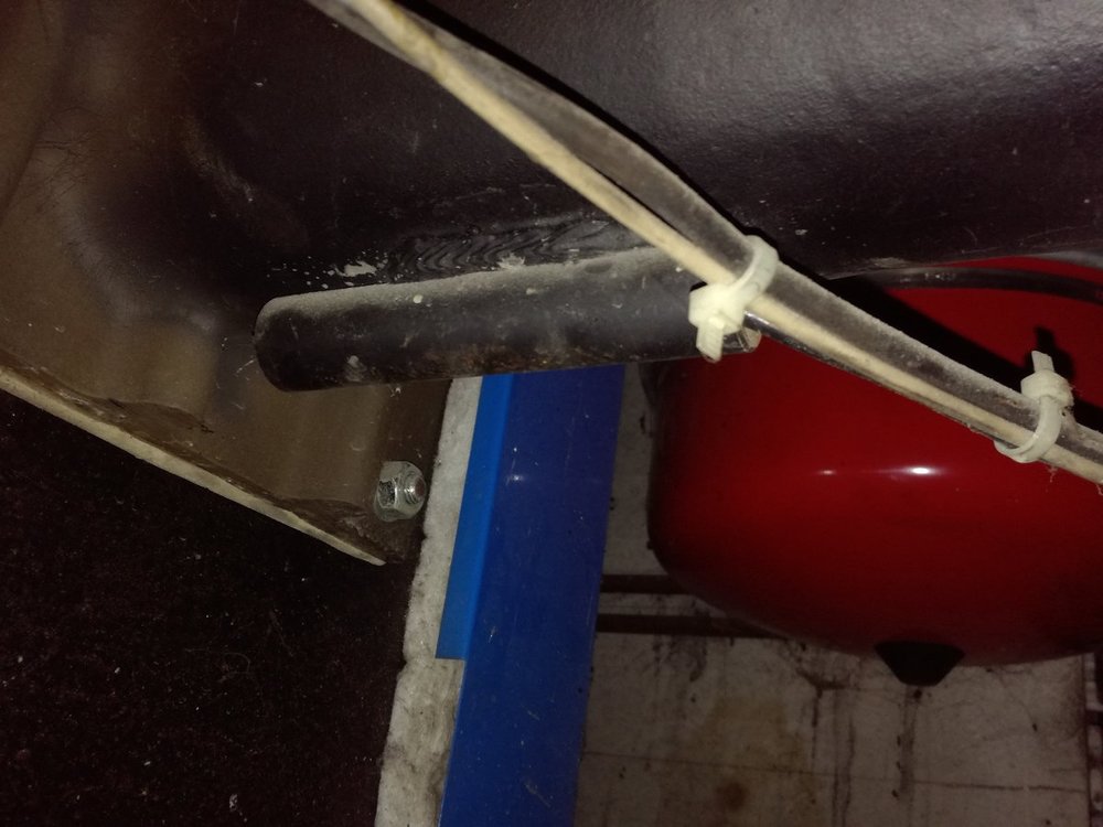

zapodaj jescze zdjecie gdzie jest czujnik....jak mozesz

ja bym poszukal niesczelnosci :klapa zasobnika,jakas uszczelka przlączeniowa.Wyglada jakby zasysalo zar w strone zasobnika.
A jak otworzysz klape zasobnika to dymu przypakiem w srodku nie masz?
właśnie sprawdziłem termometrem i wskazania termometru pokrywają się z wartością na sterowniku w tej chwili 76 stopni
Czujnik w trochę dziwnym miejscu jak dla mnie. Ja mam bliżej kosza zasypowego

no właśnie nie ma dymu z zasobniku.
Też mi to wygląda jakby ten żar schodził wgłąb palnika.  Jak sprawdzić tą nieszczelność? Wszystkie uszczelki wyglądają na całe.
no jest to miejsce na fabryczny montaż czujnika (rurka przyspawana do korpusu podajnika)
