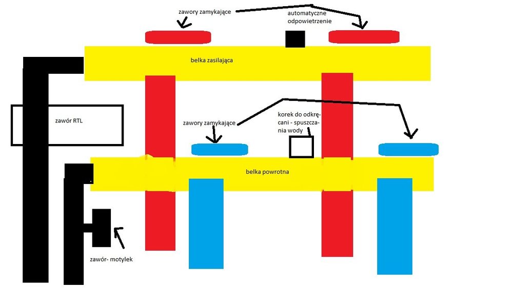

Mam problem z odpowietrzeniem podłogówki. Zamieściłem rysunek przedstawiający mój rozdzielacz :).
Otóż układ jest zamknięty, za piecem na zasilaniu mam pompę Grundfosa, mam również zawór trójdrożny przed pompką. Problem polega na tym, że wszystkie kaloryfery grzeją, jak również inna pętla podłogówki w innym pomieszczeniu. Ten rozdzielacz zasila podłogówkę w salonie, dwie pętle, pokój 20m kwadratowych. Na rurach zasilających podłączony jest kaloryfer w łazience. Poprzednie dwie zimy nie było problemu, teraz się pojawił.
Próbowałem to odpowietrzyć, ale nie wiem czy dobrze to robiłem.
Teraz dostałem info od kumpla, że mam zrobić to tak:
Zakręcić na belce zasilającej i powrotnej zaworki jednej pętli
pompe ustawić na 3 bieg
odkręcić ten korek do spuszczania wody na belce powrotnej
w kotłowni wpuszczać świeżą wodę do obiegu
czekać aż zleci i pojawią się bąbelki powietrza.
czynność powtórzyć z kolejną pętlą.
Czy coś takiego pomoże? Czy muszę zakręcić kaloryfer w łazience do poprawnego odpowietrzenia? Czy to automatycznie odpowietrzanie musi być odkręcone?
