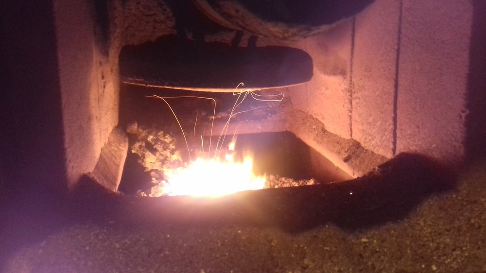

Zdjęcie spieków z dziś, które powstały po godzinie od rozbicia poprzedniego spieku. Nadmienię, że węgiel jest suchutki.

To typowy wegiel spiekajacy. Podawanie na 5 sek. Z przerwa zacznij od 80. Powietrze na razie zostaw. Oprocz spiekow masz mase niedopalu w popiele. To wyrzucanie wegla.
Przy tak spiekajacym weglu z przerwa mozesz dojsc nawet powyzej 100 sek. Taki wegiel potrzebuje czasu na spalenie. Dla eliminacji ( ograniczenia)spiekow trzeba go czesto wzruszac. Dlatego trzeba czesciej podawac ale krocej.  Ja sobie wlasnie z czyms takim w swoim czasie poradzilem calkiem niezle tak podchodzac do prowadzenia palnika. Taki wegiel moze dawac bardzo maly plomien. Nie bedzie palil sie plomieniem a bardziej zarzyl.

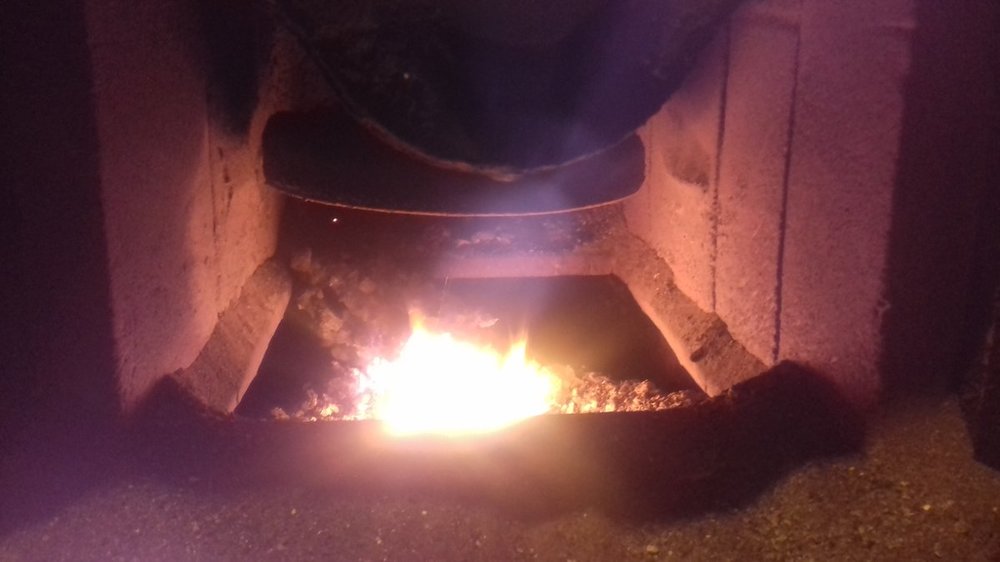

Tak, wygląda to teraz o 16.00 .... spieczony słup węgiel+żar, reszta żaru poniżej otworów nadmuchowych. Piec nawet się nie zbliżył od zadanej temp. 65 (obecnie w trakcie pracy i grzaniu co).
Edytowane przez Darekck
Zar ponizej otworow nadmuchowych sprawia ze kociol cie sie wychladza powietrzem nie przechodzacym przez zar. I to znacznie.
Ustabilizuj paleniko recznie. Tzn podkrec wagla recznie. zmniejsz jeszcze powietrze i podmuchaj. Poczekaj jak sie wszystko dobrze rozpali. Wlacz dwustan i moze sprobuj z przerwa 100 sek. U siebie mialem podobny problem i rozwiazalem go czesciowo przerobka koncowki slimaka. Piaty post ze zdjeciami. Ustawienia na dluzsza mete sie nie sprawdzily wtedy i z przerwa dochodzilem nawet do 140 sek.

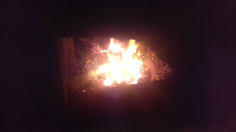

Po wielu próbach, piec okiełznałem na ustawieniach:
13 s - podawanie
85 s przerwa
I niestety spalam mieszankę świeżego węgla z niedopalona frakcja z popielnika. Piec ładnie osiąga temperaturę 0 spieków.
Rozumiem ze tego niedopalu nie produkujesz na biezaco :)
