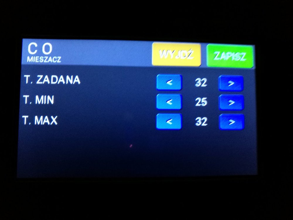

Bogdan1966 Opublikowano 13 Listopada 2018 #1 Udostępnij Opublikowano 13 Listopada 2018 Proszę o pomoc może ktoś podpowie jak zestroic sterownik SKZP-02F Z słownikiem Ottona proszę o pomoc może jakieś fotki z ustawieniami żebym mógł porównać Odnośnik do komentarza Udostępnij na innych stronach Więcej opcji udostępniania...

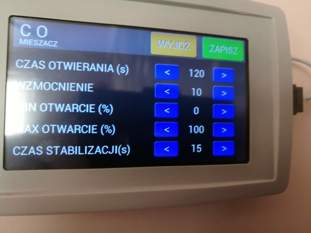

Zbyszko125 Opublikowano 14 Listopada 2018 #3 Udostępnij Opublikowano 14 Listopada 2018 Nie ma jakiś szczególnych nastaw. Czas otwarcia siłownika trzeba wpisać w sterownik, i to w zasadzie tyle. Ważne jest podłączenie elektryczne. SKZP ma trzy piny do podłączenia i należy to prawidłowo podłączyć do siłownika.czas otwarcia powinien być na obudowie i/lub w DTR siłownika.Wysłane z mojego Redmi Note 4 przy użyciu Tapatalka Odnośnik do komentarza Udostępnij na innych stronach Więcej opcji udostępniania...

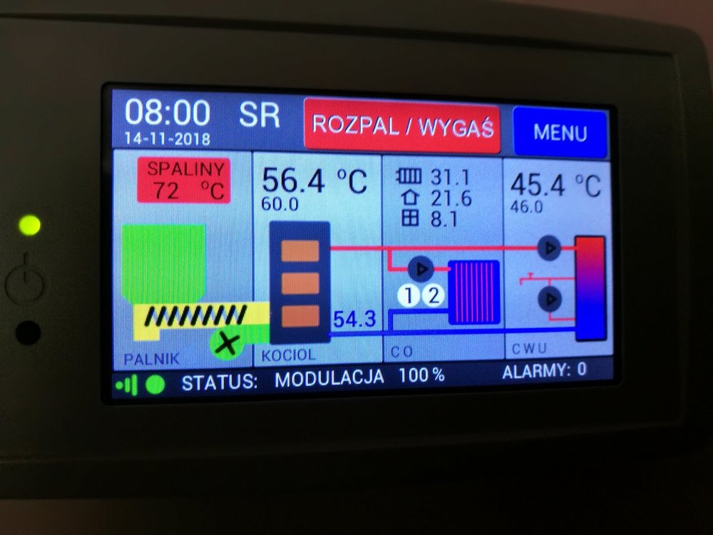

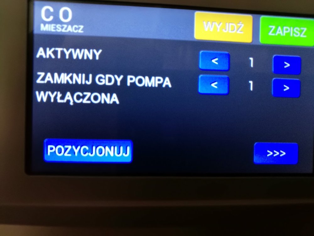

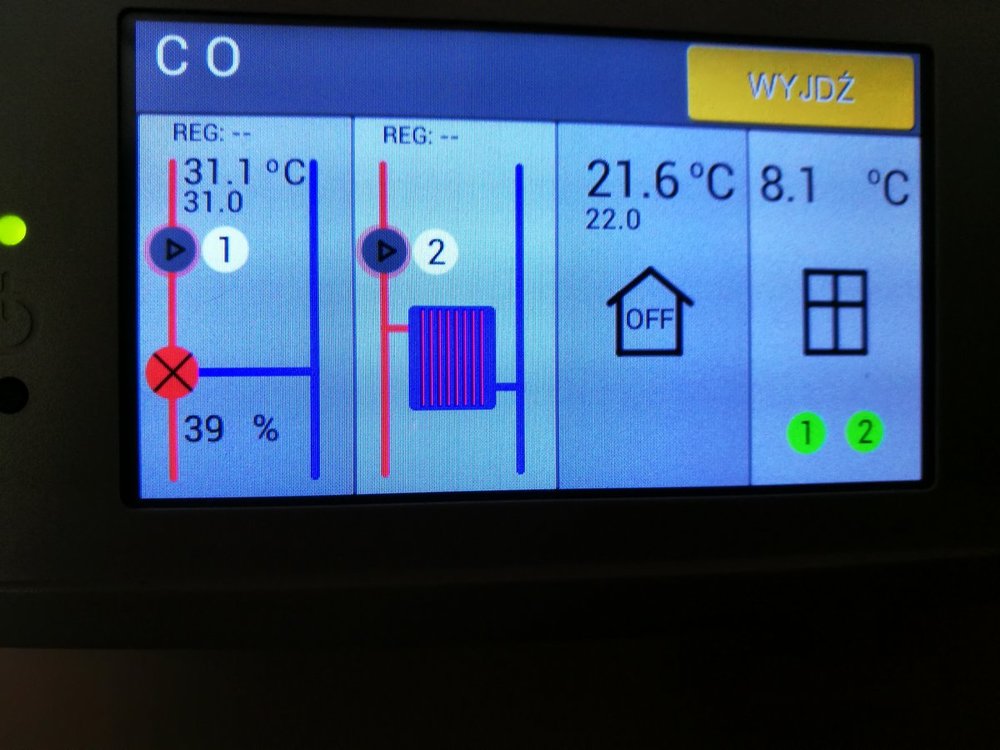

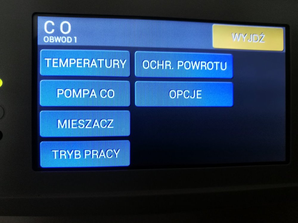

konopka Opublikowano 14 Listopada 2018 #4 Udostępnij Opublikowano 14 Listopada 2018 Na ekranie głównym/zdjęcie 1/ wciskasz CO,na następnym /zdj. 2/ naciskasz pozycję 1 od lewej,dalej /zdj. 3/ mieszacz,dalej /zdj. 4/ strzałki na dole po prawej i tutaj /zdj. 5/ wpisujesz wartość czas otwierania odczytany z siłownika,u mnie to 120s,u ciebie może być inaczej.O ile będzie tak samo możesz wpisać wartości jak na fotce.Na ekranie 3 masz TRYB PRACY,ma być na AKTYWNY,pompa co zał. 40,stale wł. gdy mieszacz 1.Jeżeli mieszacz ma regulować temp. na grzejniki to OCHRONA POWROTU na 0.W razie problemów pisz na PW. Odnośnik do komentarza Udostępnij na innych stronach Więcej opcji udostępniania...
Bogdan1966 Opublikowano 16 Listopada 2018 Autor #5 Udostępnij Opublikowano 16 Listopada 2018 Panowie ustawiłem tak jak tłumaczył Konopka i nic się nie dzieje wartość schodzi do 14 procent i wszystko stoi!!! A jak włączę pompek to wartość wzrasta do 99 procent, I jeszcze jedno pytanie co to jest przy sterownik jakiś czujnik na druciku zwinietym w spiralę??? Odnośnik do komentarza Udostępnij na innych stronach Więcej opcji udostępniania...
