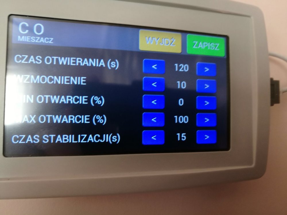

Proszę o pomoc może ktoś podpowie jak zestroic sterownik SKZP-02F Z słownikiem Ottona proszę o pomoc
Raczej tak jak każdy inny,sterownikowi trzeba wklepać czas otwarcia z siłownika
Ale jak to zrobić i gdzie wpisac

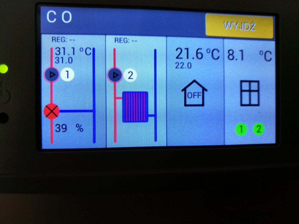

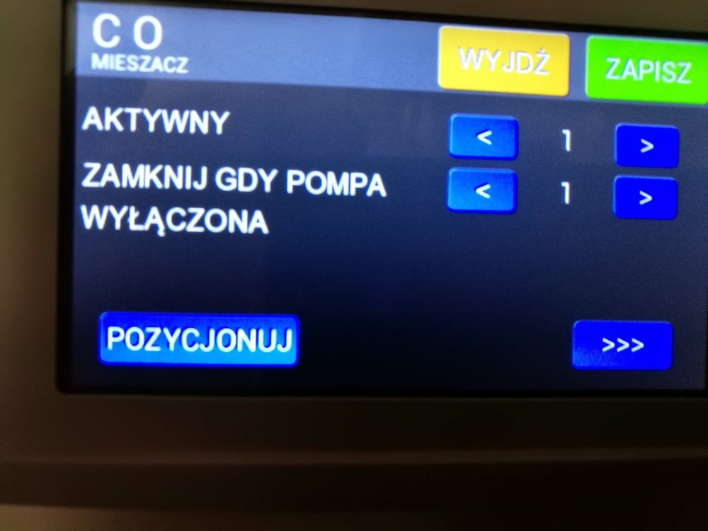

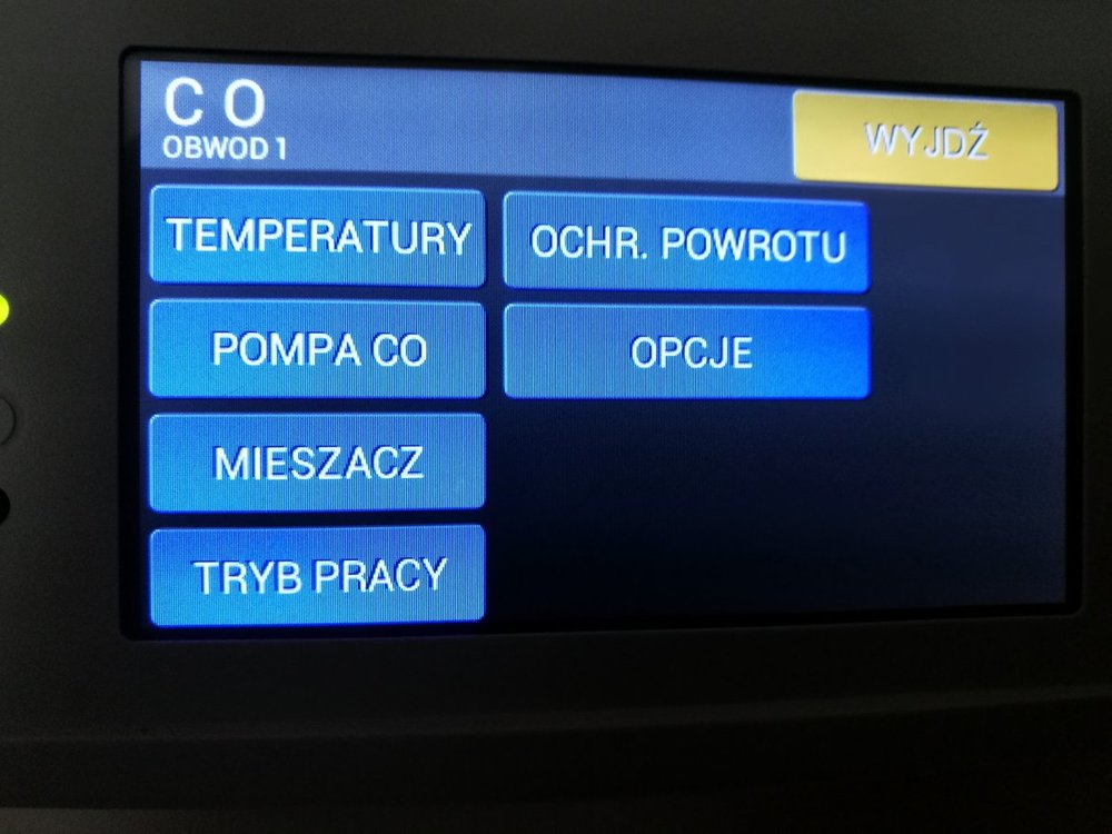

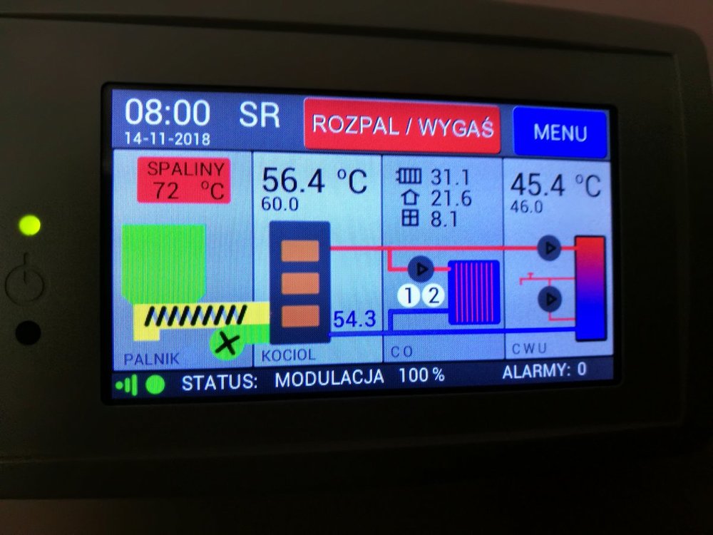

Na ekranie głównym/zdjęcie 1/ wciskasz CO,na następnym /zdj. 2/ naciskasz pozycję 1 od lewej,dalej /zdj. 3/ mieszacz,dalej /zdj. 4/ strzałki na dole po prawej i tutaj /zdj. 5/ wpisujesz wartość czas otwierania odczytany z siłownika,u mnie to 120s,u ciebie może być inaczej.O ile będzie tak samo możesz wpisać wartości jak na fotce.Na ekranie 3 masz TRYB PRACY,ma być na AKTYWNY,pompa co zał. 40,stale wł. gdy mieszacz 1.Jeżeli mieszacz ma regulować temp. na grzejniki to OCHRONA POWROTU na 0.W razie problemów pisz na PW.

Temperatury u mnie są niskie, bo mieszaczem są sterowane podłogówki.Na grzejniki mam 40*/sterowane innym sterownikiem/i spokojnie wystarcza.Masz sterownik z wszystkimi czujnikami a więc z pokojowym też.Możesz ustawić temp. zadaną np.45,min.38,max.45.Jeżeli podepniesz czujnik pokojowy i uruchomisz reg. pokojowy w sterowniku ,to będzie ci utrzymywał temp. pokojową zadaną w regulatorze np. 21 poprzez zmianę temp. zasilania w granicach zadanych wcześniej tj. 38-40.Podałem ci przykładowe temp.,ustawić trzeba wg. własnych potrzeb.
