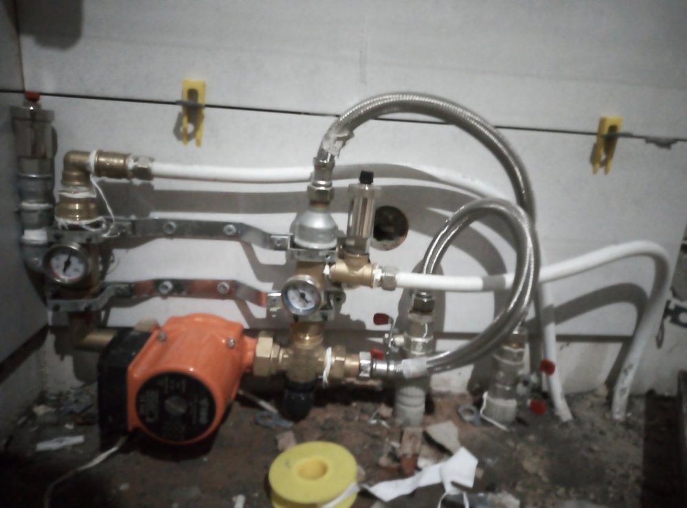

Witam dziś podłączyłem ogrzewanie podłogowe jak na zdjęciu wężownicą ma 150m ale niestety coś wolno się nagrzewa i moje pytanie czy to może być związane z przewodami zasilającymi tj(mały przepływ) ? A jeśli to nie to, to co zrobiłem nie tak
Podłoga musi mieć dla siebie przynajmniej 2 godziny przy tak wysokim zasilaniu jak ty masz , ja mam 25 stopni puszczone i dobę muszę czekać .
Ok 50st
To jest za dużo.
Ustaw 25-28stopni przy tych temperaturach na zewnątrz i poczekaj dobę.
Witam , Szymek machał jaki piec to zasila ,są grzejniki jakaś dodatkowa instalacja??? 50 STOPNI  !!!TO TE GUMOWE WĘŻYKI  ci strzelą  zamień je na pex ,a co do rozdzielacza to trochę tam brakuje a przede wszystkim 3D do obniżenia temperatury bo jak już koledzy pisali 50 to nie jest temperatura komfortowa a zwłaszcza jak masz dzieci .Co do rozdzielacza poszukaj jak są produkowane bo nie chciał bym tu reklamować firm
